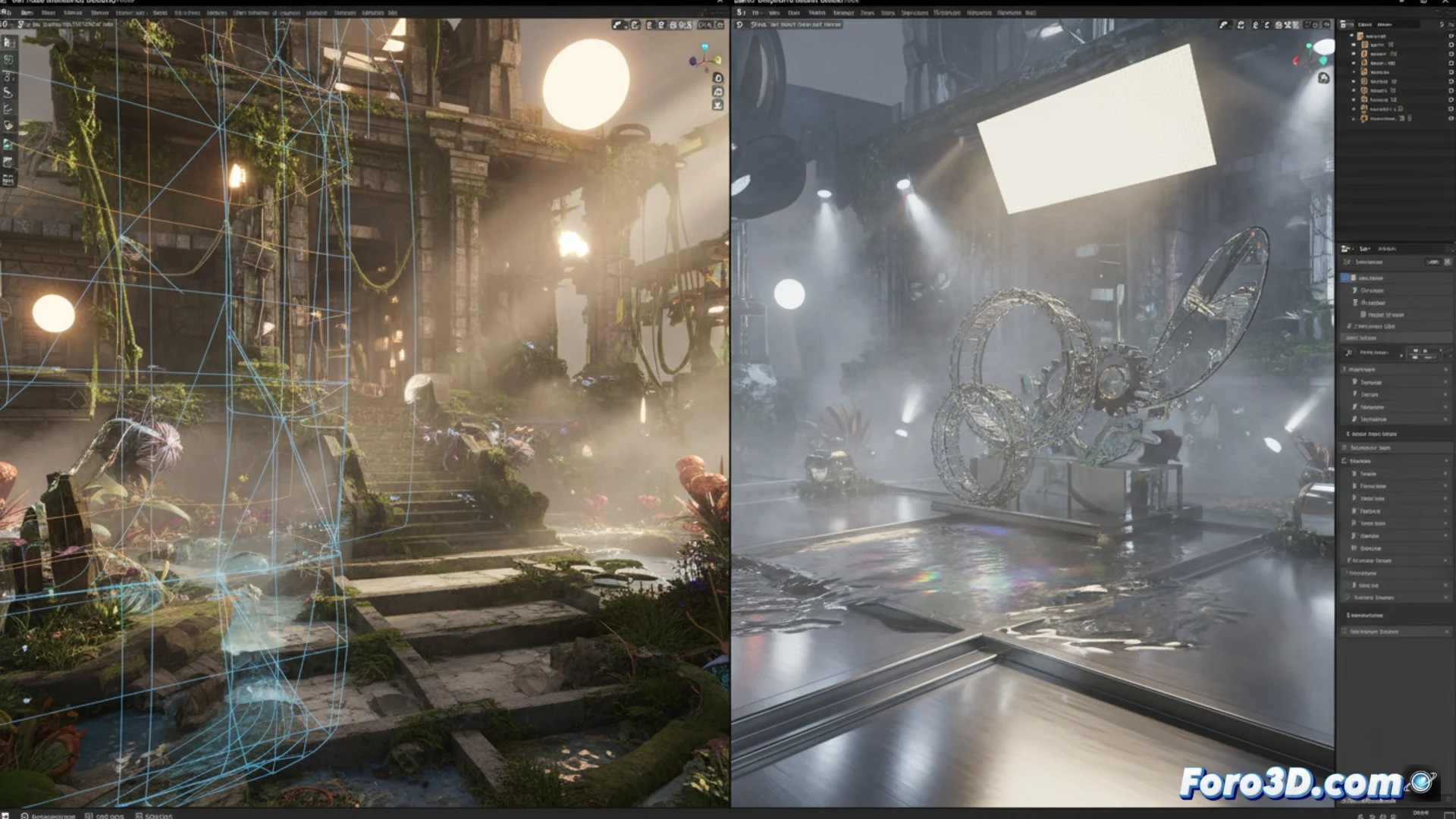

Al manejar escenas complejas, Cycles y Maxwell Render adoptan filosofías de render diferentes. Cycles, integrado en Blender, emplea un motor de trazado de rayos con path tracing y admite GPU para acelerar el proceso. Maxwell Render, de Next Limit, se basa en un motor de render sin sesgo que simula la luz física con gran precisión. Ambos pueden manejar geometrías densas, sistemas de partículas y texturas de alta resolución, pero la forma de calcular la luz y los materiales varía sustancialmente.
