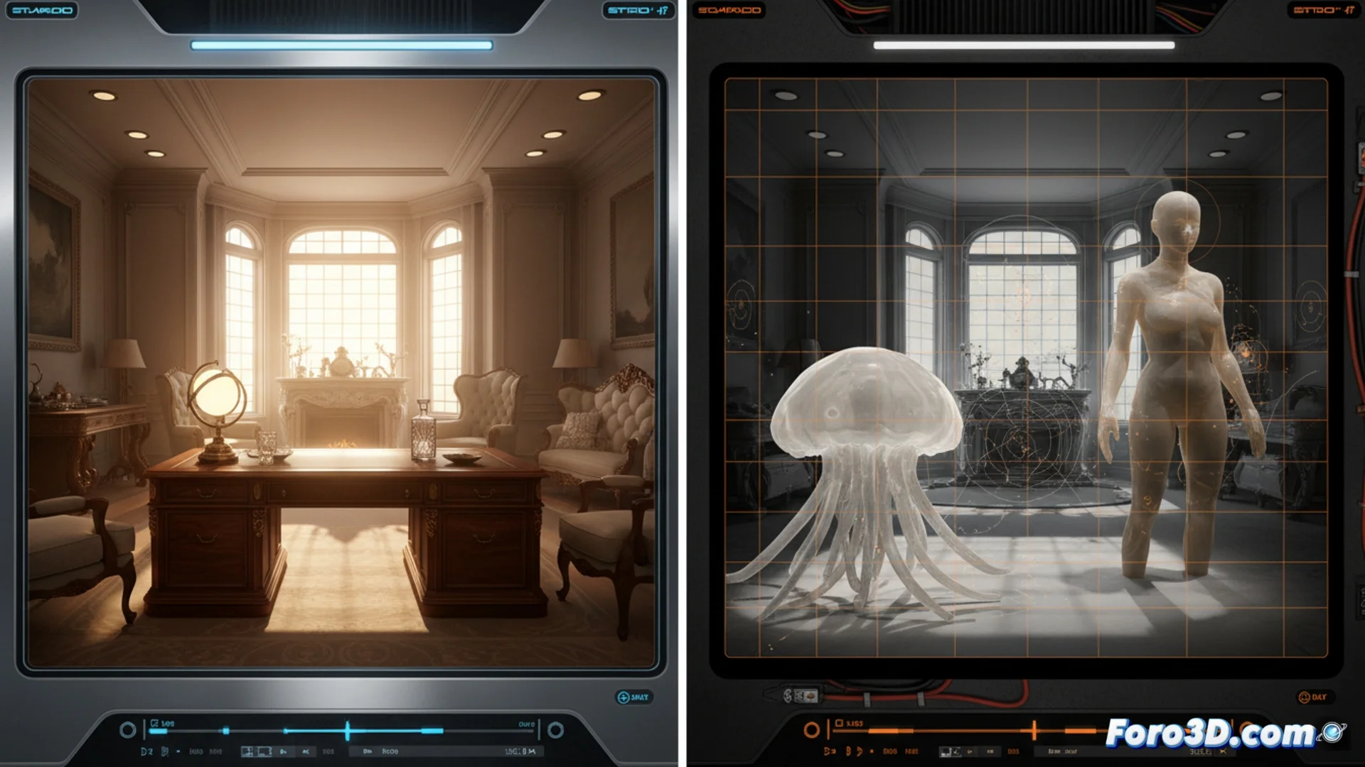

Arnold Render y LuxCoreRender procesan escenas complejas de distintas formas
Arnold Render y LuxCoreRender son dos motores que se enfrentan a escenas complejas con enfoques distintos. Arnold, un motor de trazado de rayos sin sesgo, prioriza la precisión física y la simplicidad para el artista. Su sistema de nodos es claro y se integra de forma nativa en paquetes como Maya o 3ds Max, lo que agiliza el trabajo en producciones con pipelines establecidas. LuxCoreRender, también sin sesgo y de código abierto, destaca por su arquitectura modular y su capacidad para usar tanto la CPU como la GPU de forma híbrida. Ofrece un control muy granular sobre cada aspecto del render, lo que atrae a usuarios que buscan personalizar al detalle.
La arquitectura y el flujo de trabajo difieren
La principal diferencia reside en la filosofía de uso. Arnold busca eliminar ajustes técnicos, confiando en sus algoritmos para converger a una imagen limpia con pocas muestras por píxel, aunque esto puede requerir más tiempo. LuxCoreRender, en cambio, expone parámetros como la profundidad de rayos o el tamaño de la caché de fotones, dando al usuario la responsabilidad de optimizar. Esto puede resultar en renders más rápidos si se configuran bien, pero tiene una curva de aprendizaje más pronunciada. En escenas con miles de luces o geometría densa, la gestión de memoria de Arnold es muy robusta, mientras que LuxCore puede aprovechar mejor el hardware híbrido para distribuir la carga.
Los materiales y la iluminación se manejan de forma distinta
Ambos motores soportan estándares como Open Shading Language, pero implementan características únicas. Arnold tiene shaders propios muy optimizados para piel o cabello, y su sistema de luces es intuitivo. LuxCoreRender incluye modelos avanzados como el simulador de partículas para volumen o la luz solar realista, y su motor de desplazamiento es muy eficiente. Para efectos como la dispersión subsuperficial o las caústicas, ambos son capaces, pero los tiempos y la fidelidad pueden variar según la configuración. La elección depende de si se valora más una integración fluida en un estudio o la libertad técnica y el coste cero.
