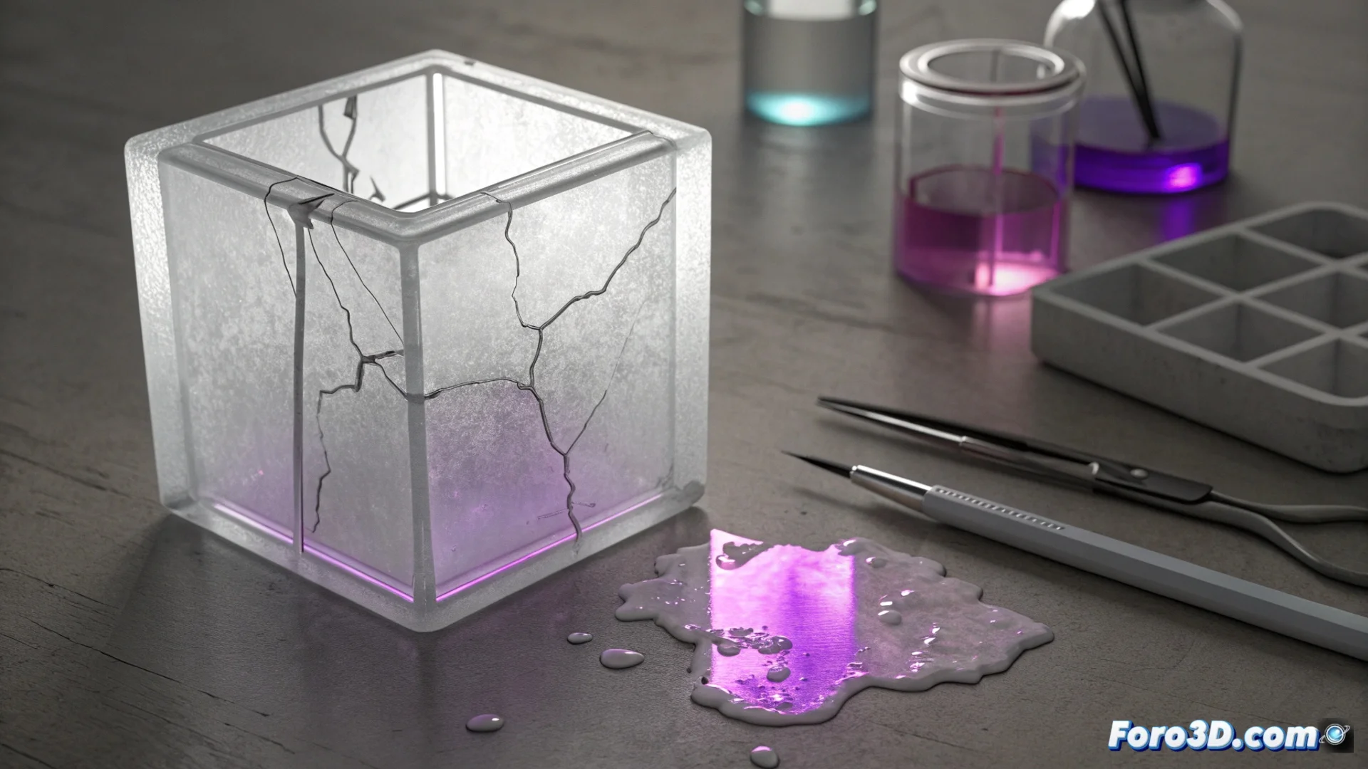

La pieza hueca se hincha o agrieta al curar con luz UV
Una pieza hueca que se hincha o se agrieta durante el post-curado suele deberse a que queda resina líquida atrapada en su interior. Al exponer la pieza a la lámpara UV, el calor que genera hace que esa resina se expanda. Si la presión interna supera la resistencia de las paredes ya curadas, la pieza se deforma, se abre o incluso revienta. Este problema también puede aparecer si se limpia la pieza con alcohol isopropílico durante demasiado tiempo, ya que el alcohol puede ablandar la resina parcialmente curada y debilitar su estructura.
