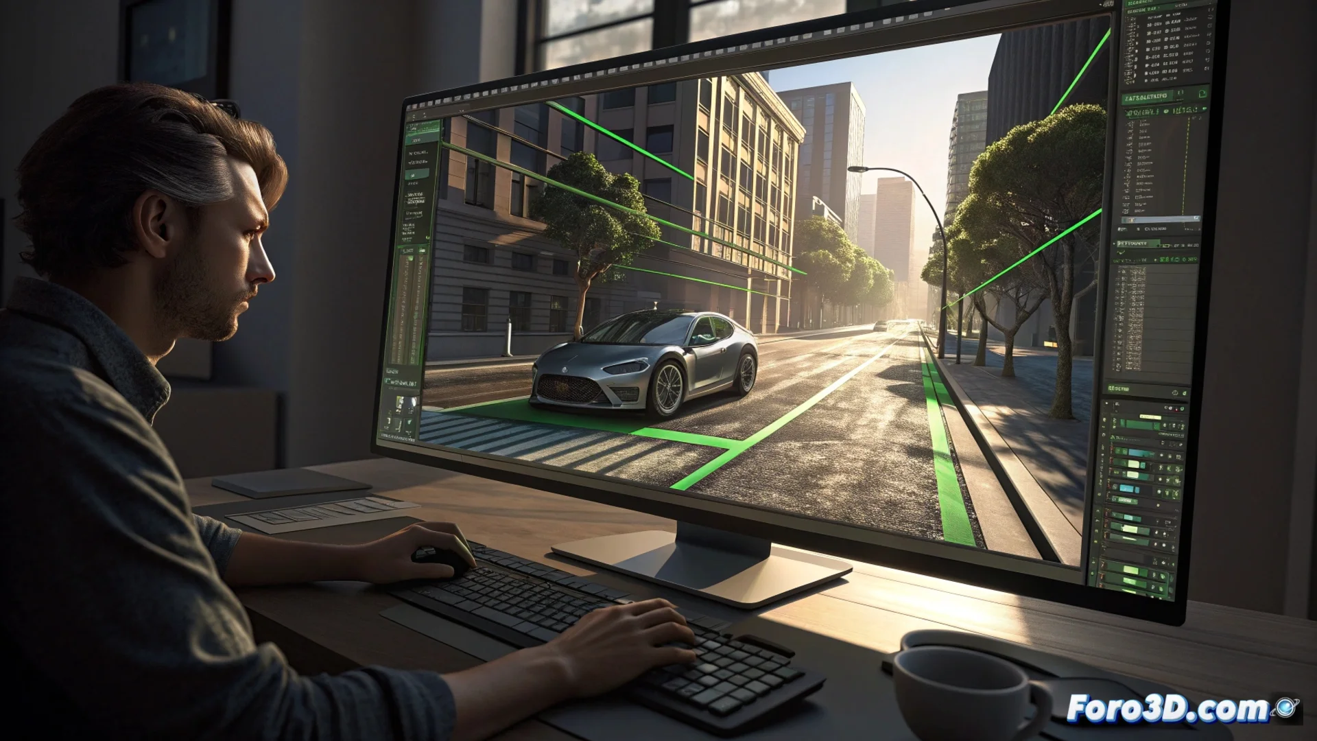

La herramienta Perspective Match en EIAS analiza una fotografía o una secuencia de vídeo. Su función principal es permitir al usuario alinear con precisión la perspectiva, la posición y la rotación de una cámara virtual en 3D. Esto facilita integrar objetos tridimensionales generados por ordenador en una imagen real de fondo. El proceso busca que la composición final se perciba como un todo coherente, sin que el espectador distinga los elementos añadidos.
Cómo funciona el proceso de coincidencia
El usuario importa la imagen de referencia en el visor de cámara. Luego, debe identificar y marcar líneas paralelas clave presentes en la foto, como los bordes de un edificio o una carretera. El sistema procesa estos datos para calcular los parámetros de la cámara real que capturó la escena. Automáticamente, ajusta los valores de la cámara virtual en EIAS para que coincidan. Esto establece una base geométrica exacta sobre la que colocar y animar modelos 3D.
Ventajas para la integración visual
Este método elimina gran parte del trabajo manual de prueba y error al colocar una cámara. Asegura que los objetos 3D respeten el punto de fuga y la distorsión de la lente de la imagen original. Los sombreados y reflejos en los objetos integrados pueden calcularse con mayor exactitud, ya que la posición de la cámara virtual es correcta. El resultado es una integración más rápida y creíble, fundamental para efectos visuales o arquitectura.
Aunque la herramienta calcula la perspectiva, el artista debe decidir qué líneas de la foto son realmente paralelas en el mundo real. Un error común es confiar en elementos que parecen rectos pero están ligeramente deformados, lo que puede llevar a una cámara virtual torcida y a un dinosaurio 3D que parece resbalar en un plano invisible.
