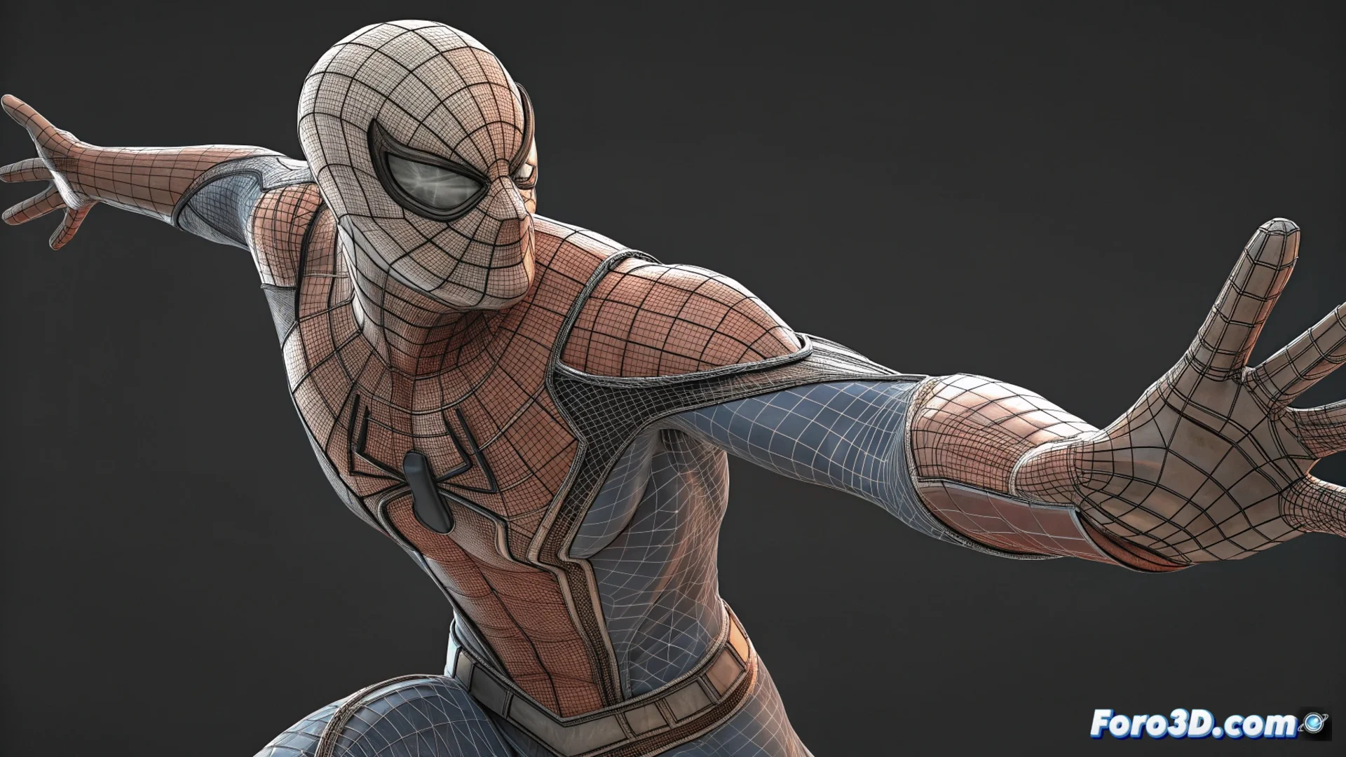

Las coordenadas biarmónicas son un método para deformar mallas en animación 3D. Este sistema calcula la influencia de los huesos o puntos de control resolviendo la ecuación biarmónica. Al hacerlo, genera funciones de peso que son extremadamente suaves y se comportan de forma natural. Esto contrasta con métodos lineales como la skinning clásica o incluso con las dual quaternions, que pueden presentar problemas con rotaciones extremas o volúmenes complejos. El resultado es una deformación que preserva mejor los detalles y evita colapsos no deseados en las articulaciones.

Esta técnica es particularmente útil para personajes con proporciones no realistas o muy exageradas. Cuando un modelo tiene extremidades muy delgadas, cabello voluminoso o formas orgánicas complejas, las influencias lineales suelen fallar. Las coordenadas biarmónicas distribuyen la deformación de manera más orgánica a través de toda la malla, no solo cerca del hueso. Esto permite que el artista defina poses extremas sin que la malla se pliegue de manera antinatural o pierda su volumen original. El control es más global y menos dependiente de una rigging manual intensiva.
