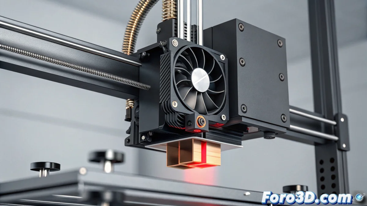

Lo primero es confirmar que el error persiste. Desde la pantalla de la impresora o mediante la interfaz de Bambu Studio, se puede acceder al menú de diagnóstico para revisar el estado del ventilador. Es útil observar físicamente si el ventilador del disipador, ubicado en la parte superior del cabezal de impresión, gira al iniciar la máquina o durante una precalentamiento. Un sonido irregular o la ausencia total de giro confirman la falla. Limpiar las aspas de cualquier posible acumulación de polvo o restos de filamento es un paso sencillo que a veces resuelve el problema.

Si la limpieza no funciona, el siguiente paso es verificar las conexiones del cableado del ventilador en el cabezal y en la placa principal, asegurándose de que estén firmes y sin daños visibles. En muchos casos, el componente ha llegado al final de su vida útil y requiere un reemplazo. Se debe adquirir el ventilador de repuesto oficial o uno compatible con las especificaciones de voltaje y tamaño. Cambiarlo implica desmontar parcialmente el cabezal de impresión, desconectar el ventilador defectuoso y conectar el nuevo, un proceso que Bambu Lab documenta en sus guías de servicio. Tras reemplazarlo, se debe ejecutar un test de funcionamiento para borrar el código de error.
