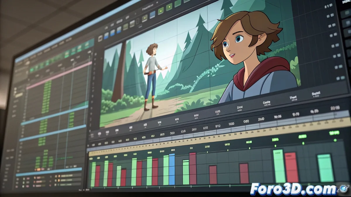

Olive Video Editor: Un aliado inesperado para el diseño de sonido
Aunque su nombre lo asocia directamente con la edición de vídeo, Olive Video Editor alberga una línea de tiempo de audio multipista sorprendentemente robusta y precisa. Esta característica lo convierte en una herramienta válida y gratuita para abordar el diseño sonoro de proyectos audiovisuales como animaciones o cortometrajes. Su interfaz permite importar, cortar y organizar con fluidez las diferentes capas de sonido que componen una banda sonora, ofreciendo un control fino sobre la sincronización.
Precisión de fotograma para diálogos y Foley
La sincronización perfecta entre el movimiento labial de un personaje animado y su diálogo es crítica, y Olive lo facilita al permitir ajustes a nivel de fotograma. Lo mismo aplica para los efectos de sonido Foley, como pasos o golpes, que deben coincidir exactamente con la acción en pantalla. Puedes colocar cada sonido en su pista independiente, desplazarlo muestrea a muestra y usar la función de snapping para alinearlo con los cortes de vídeo, asegurando que cada crujido o portazo suene en el momento justo.
Orquestando capas: música, ambientes y mezcla
La verdadera potencia para un diseño complejo surge al superponer y mezclar múltiples pistas. Olive maneja esto sin problemas, permitiéndote añadir una pista para la música de fondo, otra para los efectos ambientales y varias más para los sonidos específicos. Aunque sus herramientas de procesamiento de audio son básicas, puedes ajustar los niveles de volumen de cada pista con curvas de automatización para crear dinámicas, atenuar la música durante un diálogo importante o hacer que un efecto sonoro destaque con un fade in progresivo. Es un enfoque práctico para construir una banda sonora multicapa y cohesionada.
Eso sí, no esperes los plugins VST de un DAW dedicado; aquí la magia está en la organización meticulosa y la sincronización milimétrica, no en procesar el sonido con reverbs épicas. A veces, la solución más simple para sincronizar el sonido de un susurro con el movimiento de unos labios pixelados está en el editor de vídeo que tenías instalado todo el tiempo.
