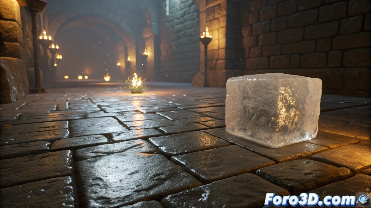

Configuración básica de soft body
Para comenzar con la simulación de cuerpos blandos, se necesita crear o importar una malla con suficiente topología para permitir deformaciones convincentes. En el panel de física, se activa la simulación de cuerpo blando y se ajustan parámetros como rigidez, amortiguación y resistencia a la tracción. Es crucial definir correctamente las colisiones con otros objetos del escenario y configurar la influencia de fuerzas externas como viento o gravedad para lograr el comportamiento deseado.
Optimización y rendimiento
Las simulaciones de soft body pueden ser costosas computacionalmente, por lo que es importante utilizar niveles de detalle adecuados y limitar el número de vértices en las mallas simuladas. Unreal Engine 5 ofrece opciones para controlar la precisión de la simulación y la frecuencia de actualización, permitiendo equilibrar calidad visual y rendimiento. Para objetos lejanos o secundarios, se pueden emplear versiones simplificadas de la simulación o incluso animaciones precalculadas.
