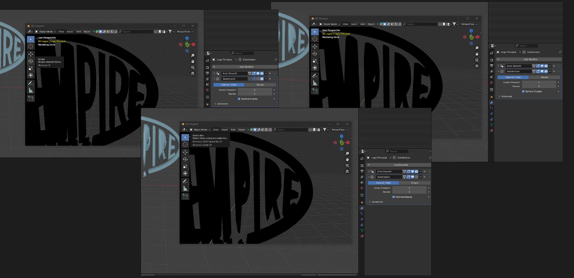

    Gracias por responder, si, ya lo había intentado de la forma que me has escrito, pero, me pasa esto:
    No que si se aprecia, pero al desactivar el icono de la pantalla, el modifiers deja de visualizarse en las dos ventanas y sin embargo, si desactivo el icono de la cámara, no me afecta en nada a ninguna ventana, he seguido tus indicaciones, pero no se si estoy dando donde no debo o cual es el problema de porque no puedo ver el render en la otra ventana.
    Ya que estoy pregunto otra cosa. sabes en los cycles render devices, que diferencia hay entre ponerlo en CUDA o ponerlo en OptiX.
    Gracias.
    PD: Ya se que el modelo no tiene su buena topología, por eso se ve raro al ponerle el modifier, espero que no sea ese el problema.
    PD2: No se si se ve la imagen adjuntada

    Re: Arnold IPR en Blender
    Cita Iniciado por Lokatiz Ver mensaje
    Al desactivar el icono de la pantalla, el modifiers deja de visualizarse en las dos ventanas y sin embargo, si desactivo el icono de la cámara, no me afecta en nada a ninguna ventana, he seguido tus indicaciones, pero no se si estoy dando donde no debo o cual es el problema de porque no puedo ver el render en la otra ventana.
    Esto ocurre porque en Blender los modifiers no se comparten entre viewport y render de la manera que esperamos viniendo de Maya.
    En el stack de modifiers hay tres íconos principales: el de monitor (pantalla), que controla la visibilidad del modifier en el viewport; el de cámara, que controla si el modifier se aplica en un render final con F12; y el de aplicar, que hace que el modifier sea permanente. La confusión viene de que, a diferencia de Arnold en Maya, el render interactivo de Blender en modo Rendered Viewport depende únicamente del ícono de monitor. Esto significa que si desactivas el monitor, el modifier desaparece en todas las ventanas Rendered, incluso en la ventana duplicada que estás usando como IPR. En cambio, desactivar el ícono de cámara no afecta para nada la vista Rendered del viewport; solo afecta los renders finales hechos con F12.
    Para lograr un comportamiento parecido al IPR de Arnold, la clave es mantener siempre activo el icono de monitor en los modifiers que quieras ver en tiempo real. Las ventanas duplicadas del viewport en modo Rendered funcionan como viewport normales, aunque estén en Cycles y sean interactivas; por lo tanto, siempre dependen del monitor. No necesitas activar ni desactivar el ícono de cámara para que se vean en tiempo real, ese icono solo influye en los renders finales con F12.
    Si lo que quieres es que un modifier afecte solo el render final pero no el viewport, ahí sí puedes desactivar el monitor y activar el ícono de cámara. Sin embargo, esta configuración no te servirá para el IPR, porque cualquier vista Rendered en tiempo real seguirá mostrando lo que tiene activo el monitor. Por eso, la manera más práctica de trabajar como en Arnold IPR es duplicar la ventana del viewport, ponerla en modo Rendered, usar Cycles y mantener activos los modifiers con monitor, así verás todos los cambios en materiales, luces y geometría de manera instantánea.
    En resumen, para tener un IPR funcional en Blender debes aceptar que la ventana interactiva depende del monitor de los modifiers. Desactivarlo hará que desaparezcan de todas las vistas Rendered, mientras que el ícono de cámara solo afecta los renders finales. Manteniendo esta configuración, tendrás una experiencia muy parecida al IPR de Arnold en Maya, con modifiers aplicados, cambios instantáneos y render interactivo en una ventana separada.
