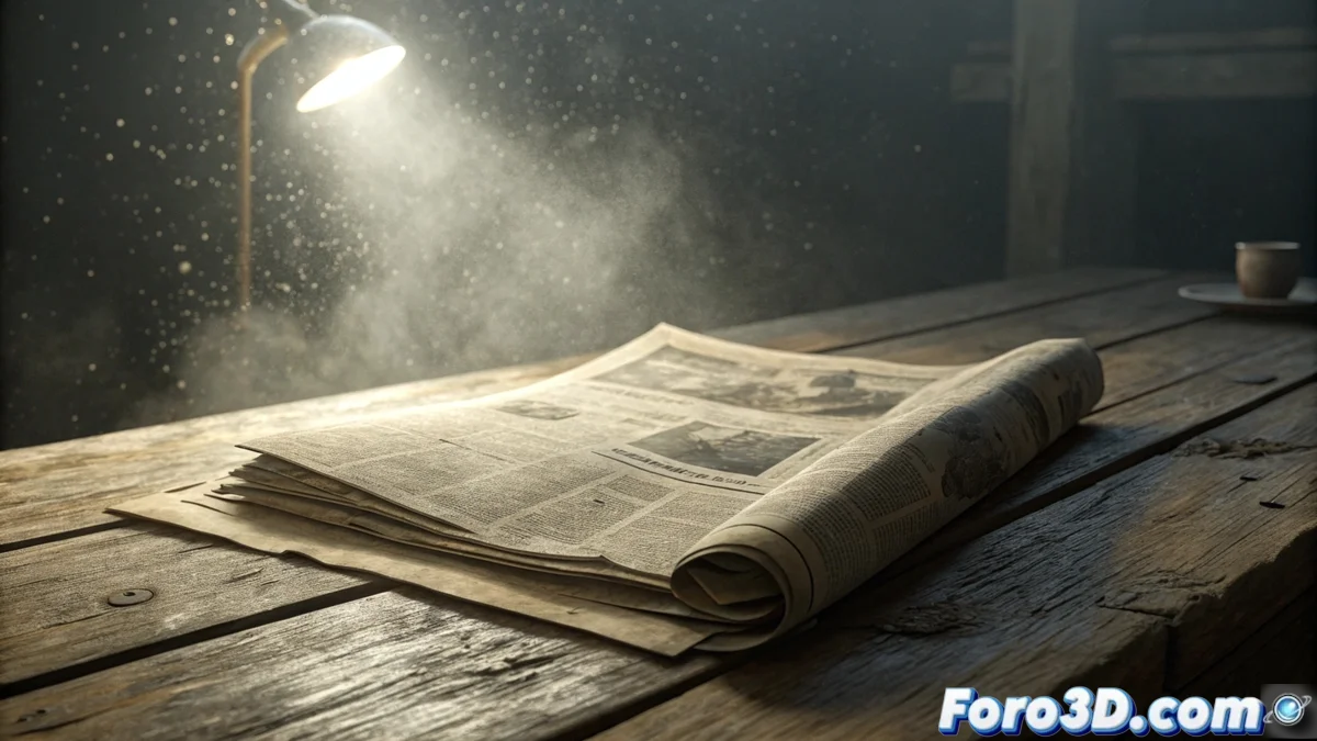

Preparación del proyecto y configuración inicial
Comienza configurando Blender con una escena utilizando las unidades métricas y el motor de render Cycles para mayor realismo. Establece la relación de aspecto en 16:9 con resolución 4K para una composición cinematográfica. Crea tres planos de cámara principales: un primer plano del periódico, una vista medio que muestre el entorno de descubrimiento y una toma amplia que establezca la ubicación aislada. Prepara capas de composición separadas para el periódico, iluminación ambiental y efectos de partículas de polvo, facilitando ajustes independientes durante el proceso creativo.
Modelado y estructura principal
Modela el periódico antiguo comenzando con un plano subdividido al que aplicas un modificador subdivision surface para suavizar las aristas. Utiliza sculpt mode con brushes como clay strips y crease para crear arrugas naturales y dobleces en el papel. Añade modificadores displacement y wave con fuerza mínima para simular el envejecimiento y ondulaciones del papel. Para el entorno, crea una mesa de madera desgastada usando procedimental noise en los shaders y añade objetos secundarios como una taza de café medio vacía y unas gafas de lectura para contextualizar la escena de descubrimiento.
Iluminación y materiales
Configura una iluminación trípode con key light principal desde arriba-left en ángulo bajo, simulando una lámpara de escritorio, complemented por fill lights suaves con temperatura de color cálida. Desarrolla materiales complejos para el periódico combinando un base color con image texture de periódico real procesada, overlay de suciedad usando noise texture con mixing shaders, y detalles de tinta desvanecida con color ramp nodes. Aplica principes de physically based rendering ajustando roughness values entre 0.7 y 0.9 para el papel y 0.3 para elementos metálicos circunstantes. Utiliza HDRI environment texture con baja intensidad para iluminación ambiental coherente.
Efectos especiales y renderizado final
Incorpora partículas de polvo suspendido usando particle system con emisión desde mallas invisibles estratégicamente ubicadas, ajustando size randomness y physics para movimiento natural. Aplica depth of field en la cámara enfocando selectivamente el titular del obituario personal mientras desenfoca progresivamente el resto del periódico. Para el render final, configura sample counts entre 1500-2000 con denoising optix, light paths ajustados para caústicas sutiles y color management en Filmic para alto rango dinámico. Exporta en formato EXR multicapa para postproducción flexible.
