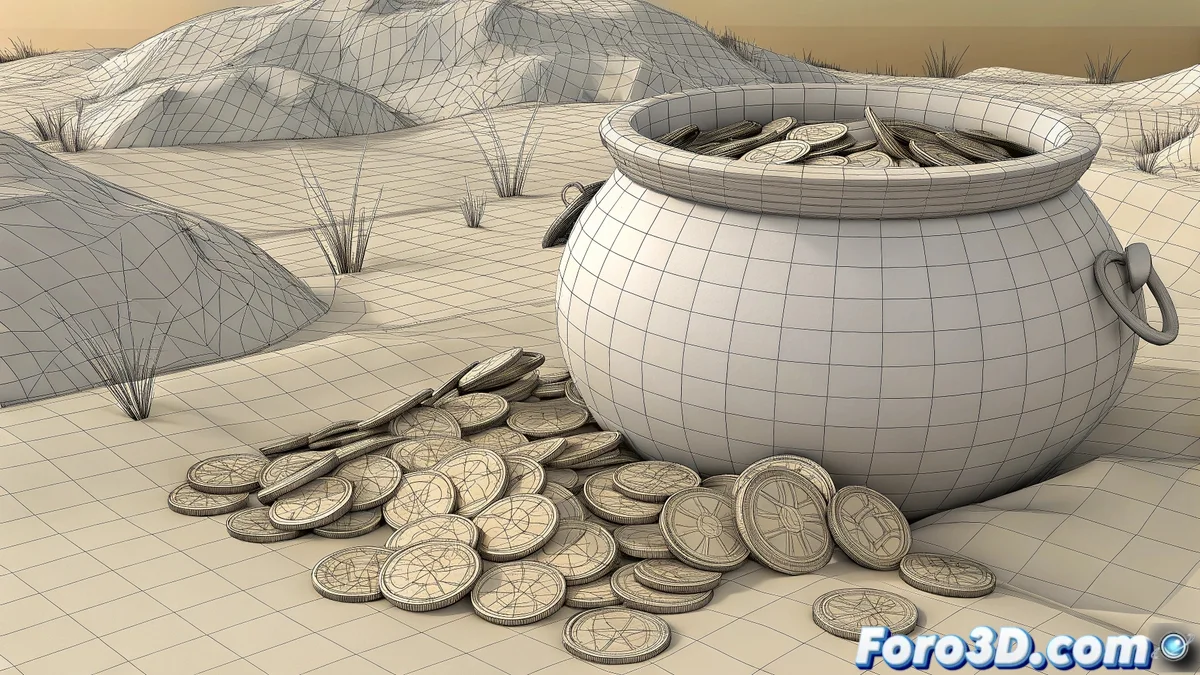

Recreación 3D del tesoro en Blender
Blender permite recrear este hallazgo con gran realismo. Con high-poly modeling se pueden diseñar monedas y cofres con detalles finos, mientras que sculpting ayuda a reproducir texturas de desgaste y relieve en las piezas. Cycles facilita un render realista con reflejos metálicos y sombras precisas, mostrando la riqueza del tesoro. Además, particle systems permiten simular pequeñas monedas dispersas en la arena, creando una composición dinámica y atractiva.

- Modela una moneda usando un Cylinder con altura muy fina.
- Añade relieve usando Displacement Modifier o Sculpt Mode para simular inscripciones vikingas e islámicas.
- Duplica las monedas creando un grupo y distribúyelas dentro y alrededor del cofre usando Particle System para generar montones naturales.
