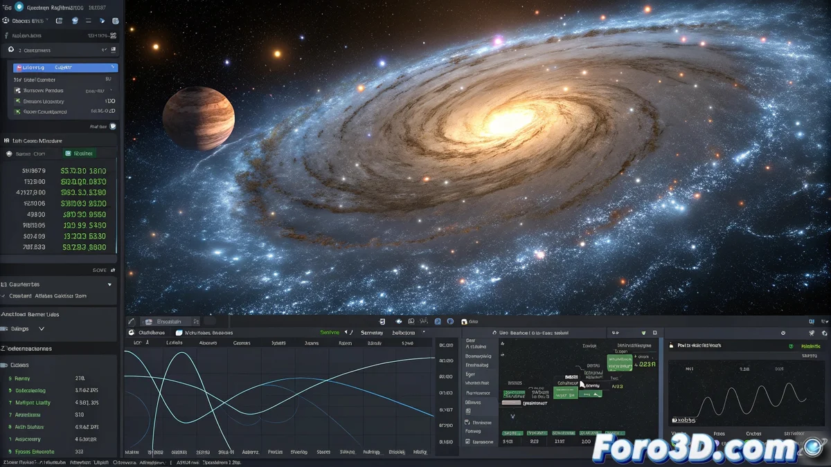

    Un grupo de astrónomos ha detectado una señal de radio repetitiva que llega desde una galaxia lejana. Lo curioso es que el patrón de ese eco no encaja con explicaciones naturales conocidas, lo que despierta la posibilidad, todavía muy incierta, de que tenga un origen artificial. Los investigadores siguen analizando datos para descartar o confirmar hipótesis, pero mientras tanto, el misterio está servido.
    Cómo trasladarlo a Unity
    Este tipo de hallazgo es perfecto para recrearlo en Unity, ya que combina entornos espaciales, efectos visuales y diseño sonoro. La idea es generar un escenario de galaxias lejanas con materiales de cielo dinámico (skyboxes) y añadir un sistema de partículas que represente la propagación de la señal. Para el eco, Unity permite trabajar con audio espacializado, aplicando filtros que simulen repetición, distorsión y retraso en el tiempo, de modo que el jugador o espectador tenga la sensación de estar escuchando algo no natural.
    Lo interesante de la simulación
    Recrear este eco cósmico en Unity no es solo un ejercicio visual, sino también narrativo. Permite imaginar cómo se vería y escucharía un patrón de radio inexplicable proveniente del espacio profundo. El motor da la libertad de representar tanto la inmensidad del cosmos como la rareza del sonido. Y claro, si al final resulta que la señal era solo un fenómeno natural, siempre quedará la satisfacción de haberla hecho parecer un mensaje alienígena… al menos en tu pantalla.
    Con un poco de shaders, partículas y filtros de sonido, quizá termines recreando el primer contacto extraterrestre en Unity… justo antes de que los científicos anuncien que solo era el eco de un púlsar con hipo.
