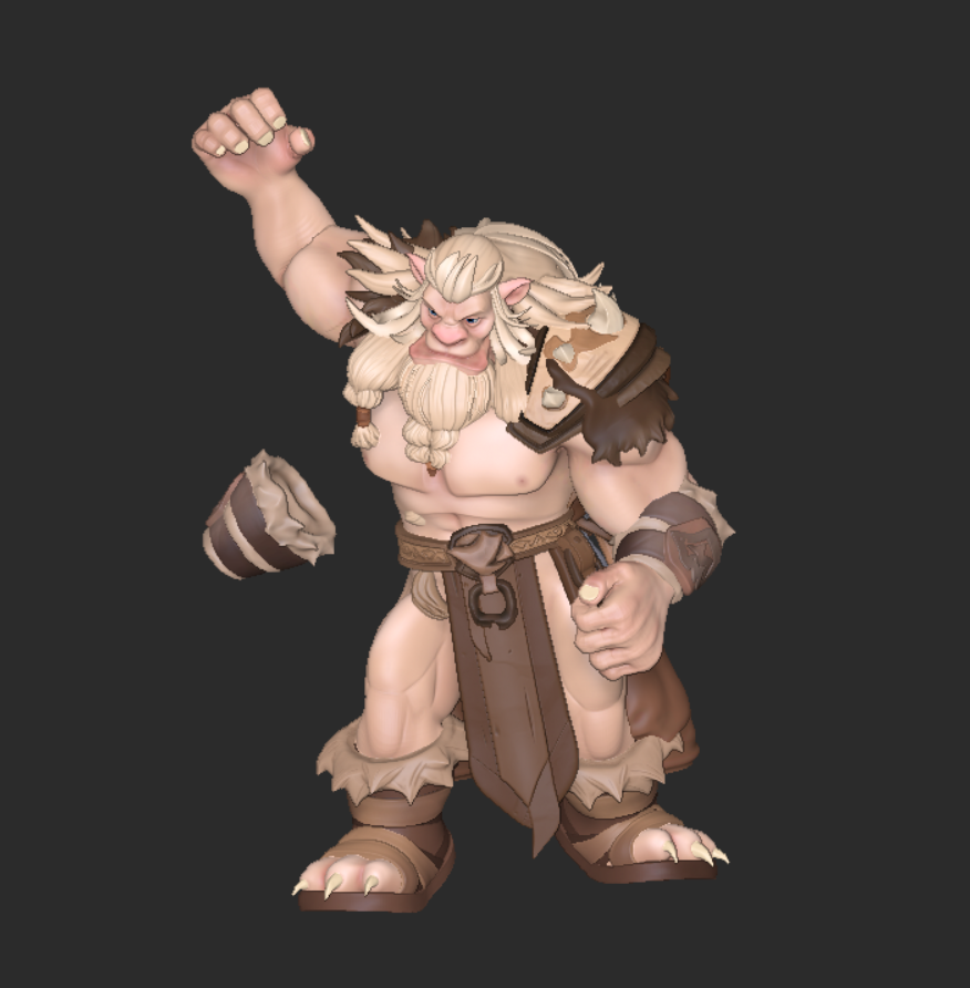

    GoZ CC4 a Zbrush
    A que se debe que me deje el modelo así pasando de CC4 a Zbrush, me supongo que son los archivos, he estado ya una hora con ellos y no he logrado mucho. No sé muy bien que hacer. Puedo borrar todos los archivos de GoZprojets sin la necesidad de volver a empezar de 0?
    SaludosClic en la imagen para ver su versión completa.

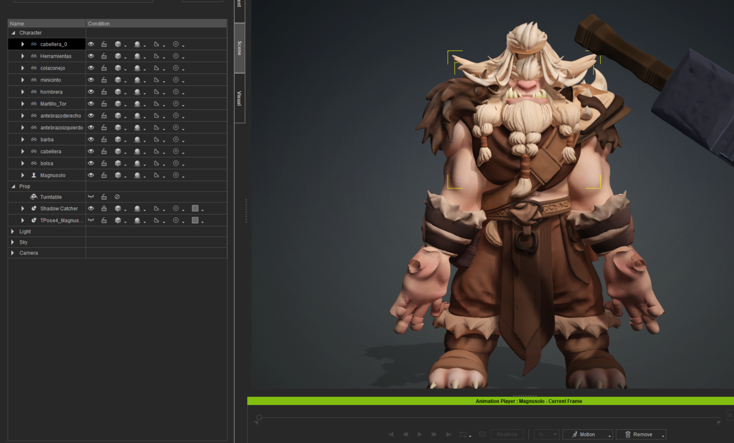

    Me temo que va a ser mejor que empiece de 0. Ya he editado varias poses, es la vuelta a ZBrush, me estoy haciendo un lio con los archivos y corrijo uno por uno sin éxito.

    Creo haber hecho lo que todo buen novato hace con un proyecto, modificarlo mientras editaba entre programas. Me explico: he mandado el modelo, a CC4, hay partes que me iban mal por los que las he cambiado en Zbrush y mandado a CC4. En CC4 he adaptado el nombre de algunos objetos de Zbrush. Vamos que al final nada concuerda con nada. Me ha dado un mes más, por lo que mejor lo hago de 0 y listo. Gracias por la ayuda.
