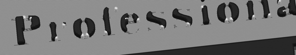

    Hola a todos, he tratado de imprimir un texto con un grosor determinado en Bambu Labs, pero a la hora de laminar, la previa me muestra partes de las letras que no se han laminado. Os dejo una foto a ver si alguien sabrá decirme qué ocurre.

    Problemas al laminar texto con letras incompletas en Bambu Studio
    Las letras con huecos o cortadas pueden ser por varias causas, la primera es que el grosor de las letras es demasiado fino, con una boquilla de 0.4 milímetros el slicer no los imprime.
    Otro motivo puede ser la distancia entre las letras, si hay muy poco espacio el laminador ignora esas zonas.
    Supongo que has comprobado que el modelo se vea bien antes de imprimir, no sea que que la geometría de por sí ya no esté bien.
    También hay otra cosa, si la altura de capa es muy grande, los detalles finos se simplifican.
    Comprueba antes de nada el modelo, que esté correcto, e intenta imprimir como mínimo a 0.5 milímetros, a ver si mejora.
