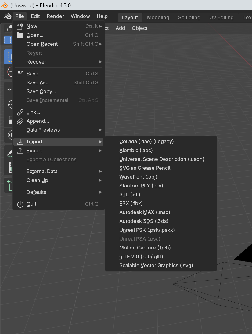

    Con blender se puede, pero depende mucho del tipo de escena y como este compuesta en 3ds. El archivo que quieres pasar es *.max a *.obj Vray solo es el motor de renderización no afecta en teoría).
    Import Autodesk MAX (.max) — Blender Extensions
    Nombre:  Captura de pantalla 2025-03-04 112515.jpg
Visitas: 98
Tamaño: 151.2 KB
    Aquí podrás descargar la extensión que te permite importar archivos *.max a blender, lo siguiente seria exportar en formato *.obj
