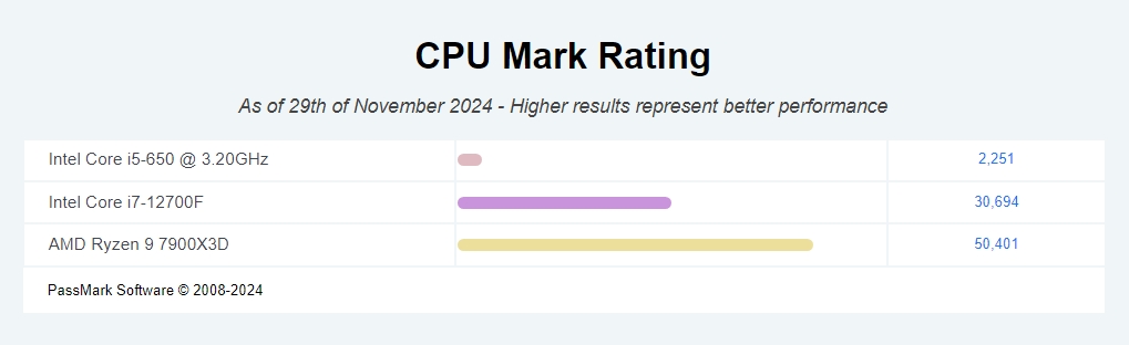

    Tras unos días poniéndome al día, empiezo a arrinconar los equipos montados por PCComponentes que me parecen interesantes, con la idea de algo modesto de precio pero eficiente en modelado, renderizado, Photoshop y tal. Digamos entre 1300 y 2000 euros.
    Partiendo de unos mínimos para RAM (32 GB) y gráfica (RTX 4070 Super, por ejemplo), mis dudas surgen más con el procesador, y os pongo dos equipos en los extremos del rango económico que me puedo permitir, más que nada por plantear la problemática.

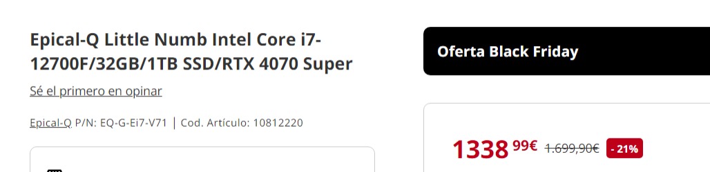

    Creo que algo económico de este tipo ya me podría servir, con un Intel Core i7-12700F.

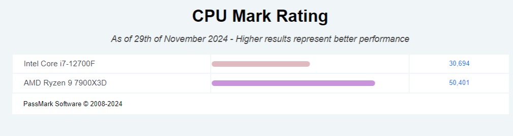

    Evidentemente, hay diferencias significativas y esto es una decisión personal que depende de mi presupuesto, pero uno no es rico y me gustaría saber vuestra opinión sobre si esos 600 pavos de diferencia en CPU podrían valer la pena a medio plazo, o si se podría plantear otra estrategia. Viendo los benchmarks, acaricio la tentadora idea de ver mis renders volando (desde donde vengo) con el Ryzen, pero no sé hasta qué punto esto se trasladaría a la realidad, y si el desembolso vale la pena. Ambas opciones van a suponer un upgrade importante, en cualquier caso.

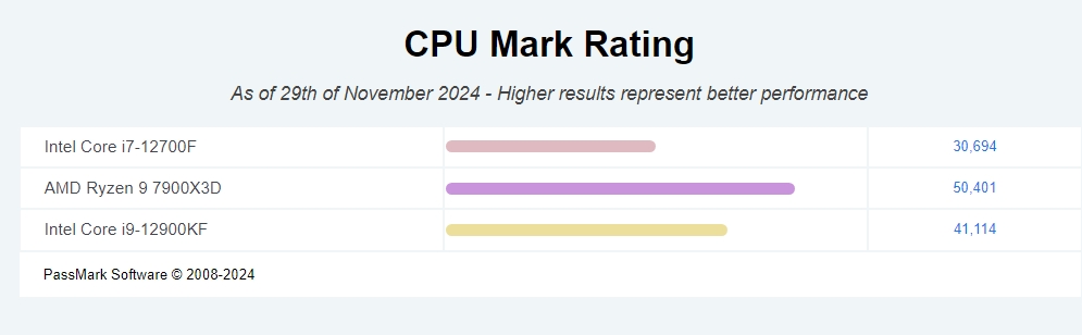

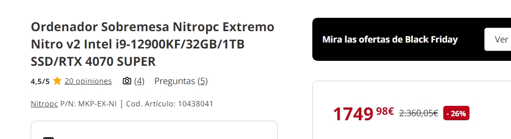

    Acercándome a soluciones intermedias, quizás podría concretar mis dudas. En este caso, por ejemplo, ¿qué tal se compararía un Intel Core i9-12900KF con el (superior) AMD Ryzen 9 7900X3D? Es aparentemente una buena CPU, pero el Ryzen tiene más núcleos para estas tareas y tal. ¿Os parecería un buen equipo, digamos sin irme a los 2000 euros? ¿O me debería ir con todo a por el Ryzen?

    El Ryzen 9 7900X3D es superior gracias a sus núcleos y la 3D V-Cache
    Si haces más modelado que renderizado y no quieres gastar mucho, el i9-12900KF es mejor opción.
    Si el renderizado es lo que más tocas y planeas usar V-Ray de forma intensa, el Ryzen 9 7900X3D es claramente mejor.
    El Ryzen 9 7900X3D es superior gracias a sus núcleos y la 3D V-Cache. Si tuviera que comprar uno de los dos, sin duda este. Pero siempre acompañado de una GPU NVIDIA RTX 4070/4080 para tareas intensas. Ten en cuenta que el 7900X3D no incluye gráfica integrada. O sea, que las salidas que tengas en la GPU son las que vas a tener sin tener que hacer apaños raros.

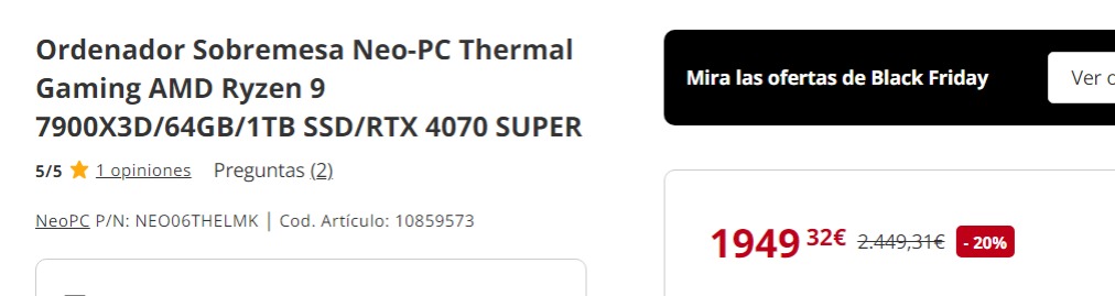

    Hago un poco de todo realmente, pero sí hay curros en los que el renderizado puede ser exigente y creo no voy a especular por 200 eurillos -cuyo retorno sería relativamente inmediato-. Me has convencido, y voy a cogerme algo con el Ryzen (y una 4070/80) que sea razonable, por alrededor de 2000 (o algo más). Éste podría ser un punto de partida (¿qué te parece?), pero le doy otra vuelta con las cosas más claras.
    Ordenador Sobremesa Neo-PC Thermal Gaming AMD Ryzen 9 7900X3D/64GB/1TB SSD/RTX 4070 SUPER | PcCompon | PcComponentes.com
    Entiendo por otro lado que estos ya montados están muy bien, cuando antaño se llevaba más por aquí el autodiseño por componentes. Además no estoy al día, y habrá que aprovechar estas ofertas de Black Friday.

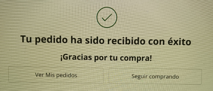

    Pues me tranquilizas bastante porque me lo he pillado justo antes de tu aprobación, temeroso de que vuele la oferta o cualquier cosa (como he visto con un monitor).
