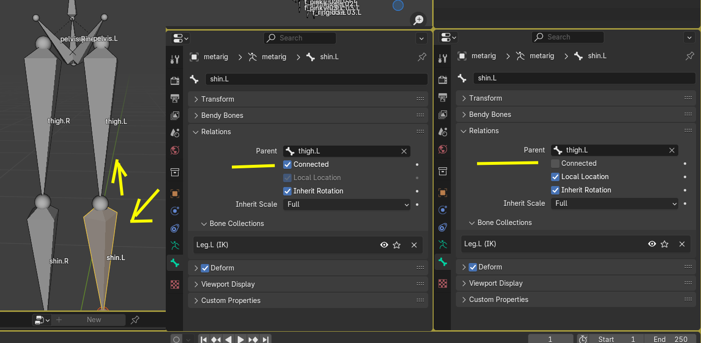

    De todas formas comentar que los huesos pueden estar conectados (Connected) o pueden estar emparentados de forma que mantengan el desplazaciento (Keep Offset).
    Para ver si esta conectado el hueso, lo seleccionas en EDIT MODE y en el panel de propiedades RELATIONS debes de ver la casilla "Connected" activada o no.
