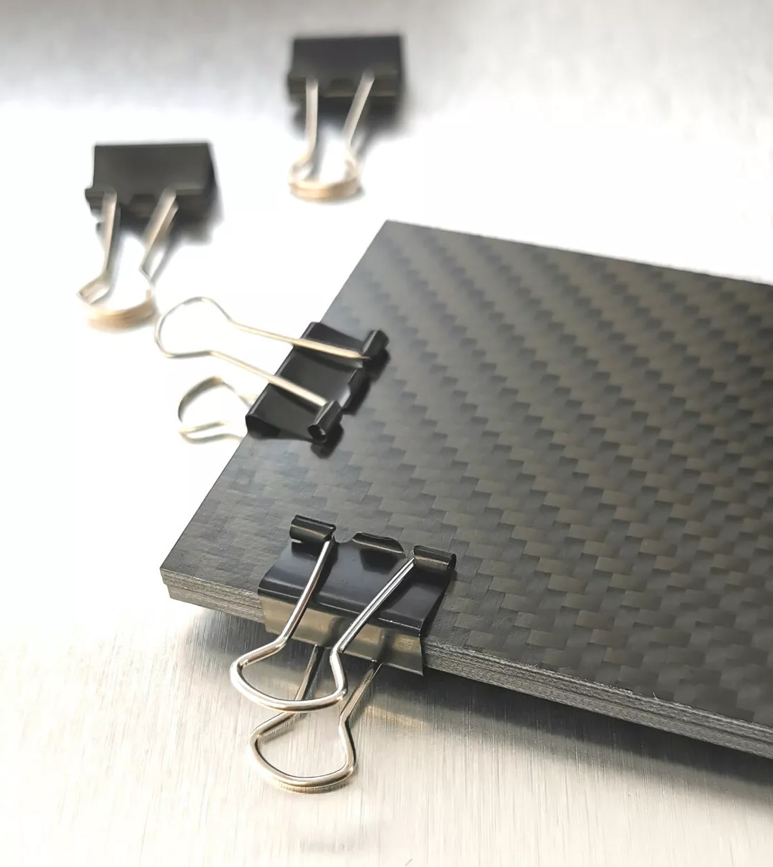

    Las camas magneticas, se ponen en la base de la impresora, NO en el cristal.
    Esas que comentas que son flexibles, tienen dos láminas; una parte magnética se pega en la parte del metal y le otra parte magnetica, se puede separar o poner con la fuerza que hace el mismo imán.
    Decir, que de todas formas, lo mejor es poner también unas grapas metálicas, para evitar que se mueva.
Nombre: grapa1.jpg

    De todas formas, creo que lo mejor es poner láminas PEI
