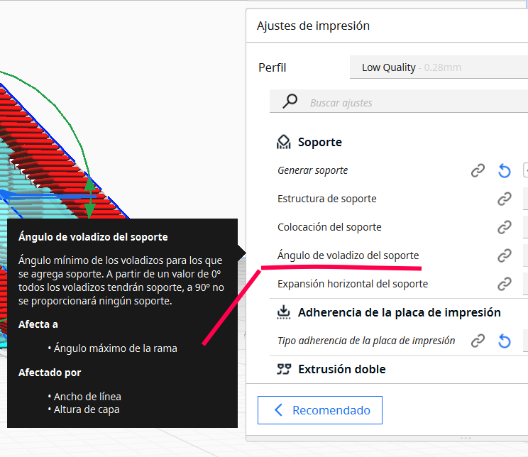

    Ese último que han subido esta bien modelado.
    Decir, que aunque algunos modelos tengan errores como caras internas o vértices duplicados en el "Laminador Cura" hay algunos que se pueden imprimir sin problemas. Si no me equivoco en CURA hay una opción para decirle que los imprima, aún marcando error.
    También decir que en CURA al poner el modelo, queda esa zona de la esquina con la base de color rojo, indicando que pueda ser que necesite soportes.
    Hay una opción para decrle a cuantos grados quieres que se le ponga a un sobresaliente el soporte.
