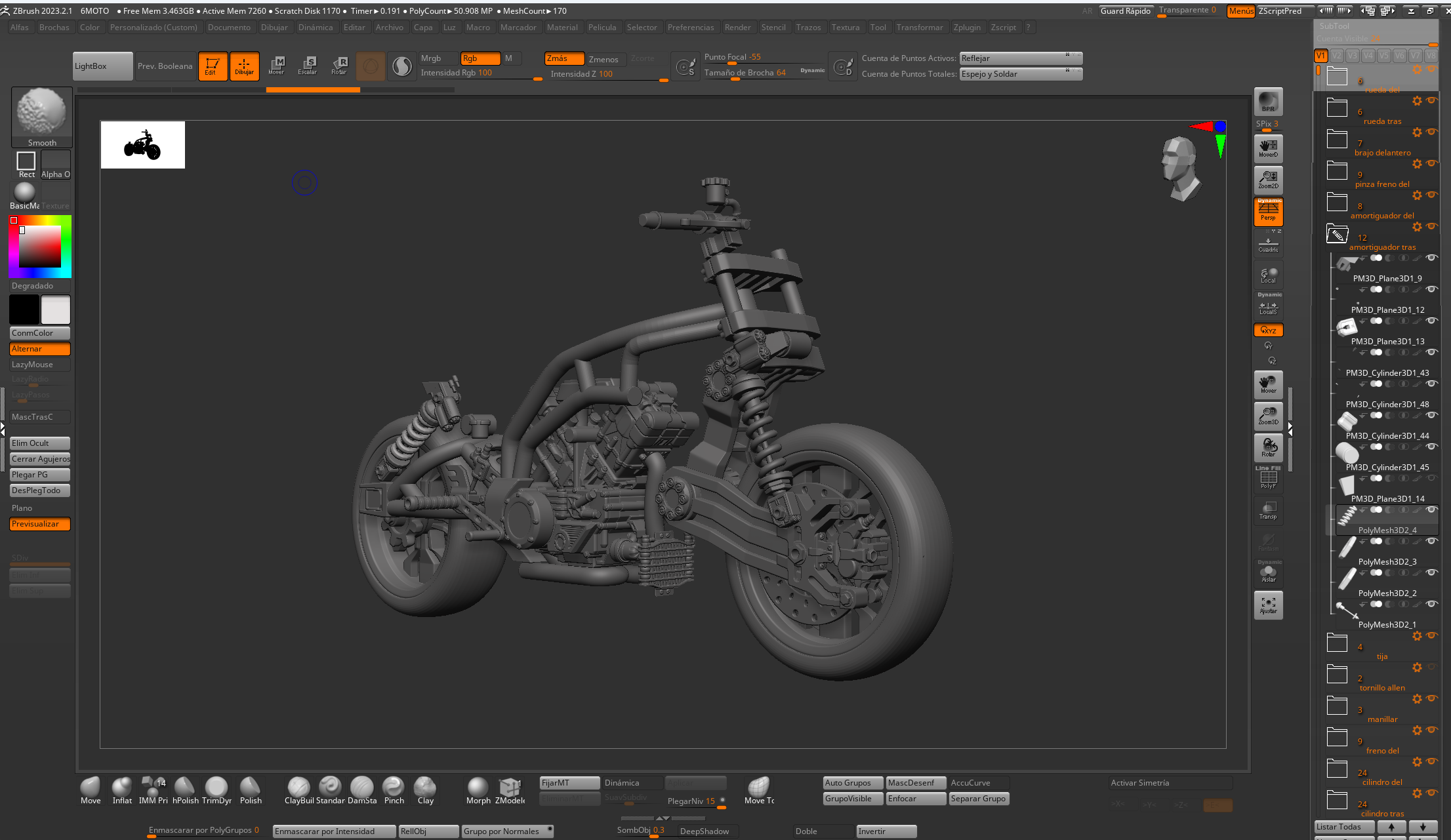

    Hola a todos, soy nuevo por aquí, estoy empezando con zbrush y tengo un problema, he buscado la solución por internet, pero no he encontrado nada al respecto.
    El caso es que, estoy haciendo una moto y se ha quedado la cámara anclada en la rueda delantera, gira y hace zoom desde ese punto, no ha habido manera de desanclarla de ahí y ponerla en el amortiguador trasero, que es en la pieza que estoy trabajando.
    A ver si alguien me puede echar una mano, porque así es un suplicio hacer nada, pongo una imagen, para que se entienda mejor:

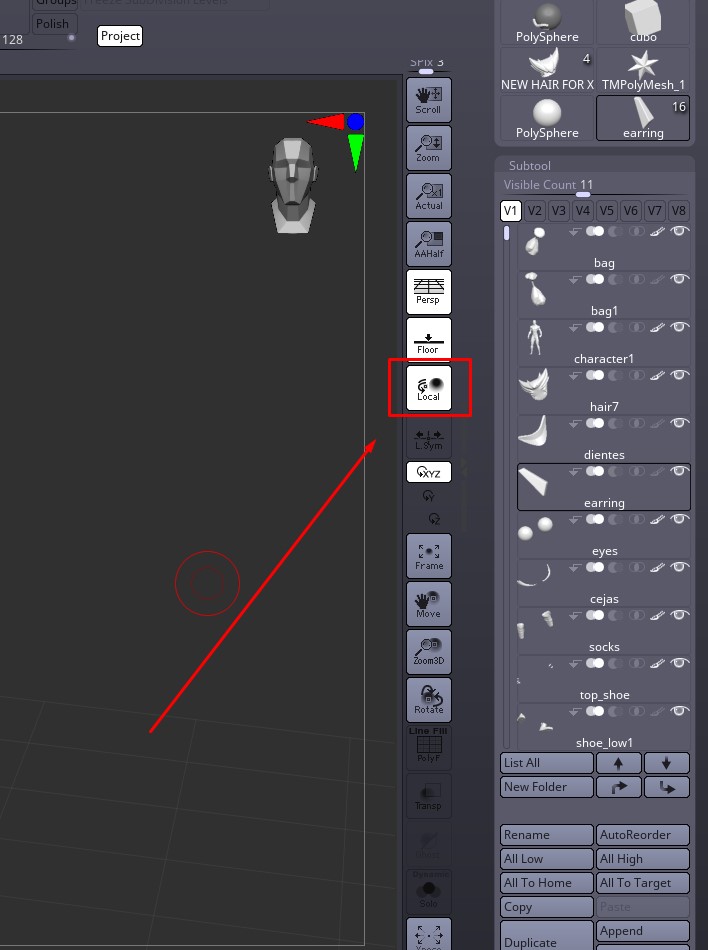

    Tienes desactivado el "local transformation" supongo que es por eso
