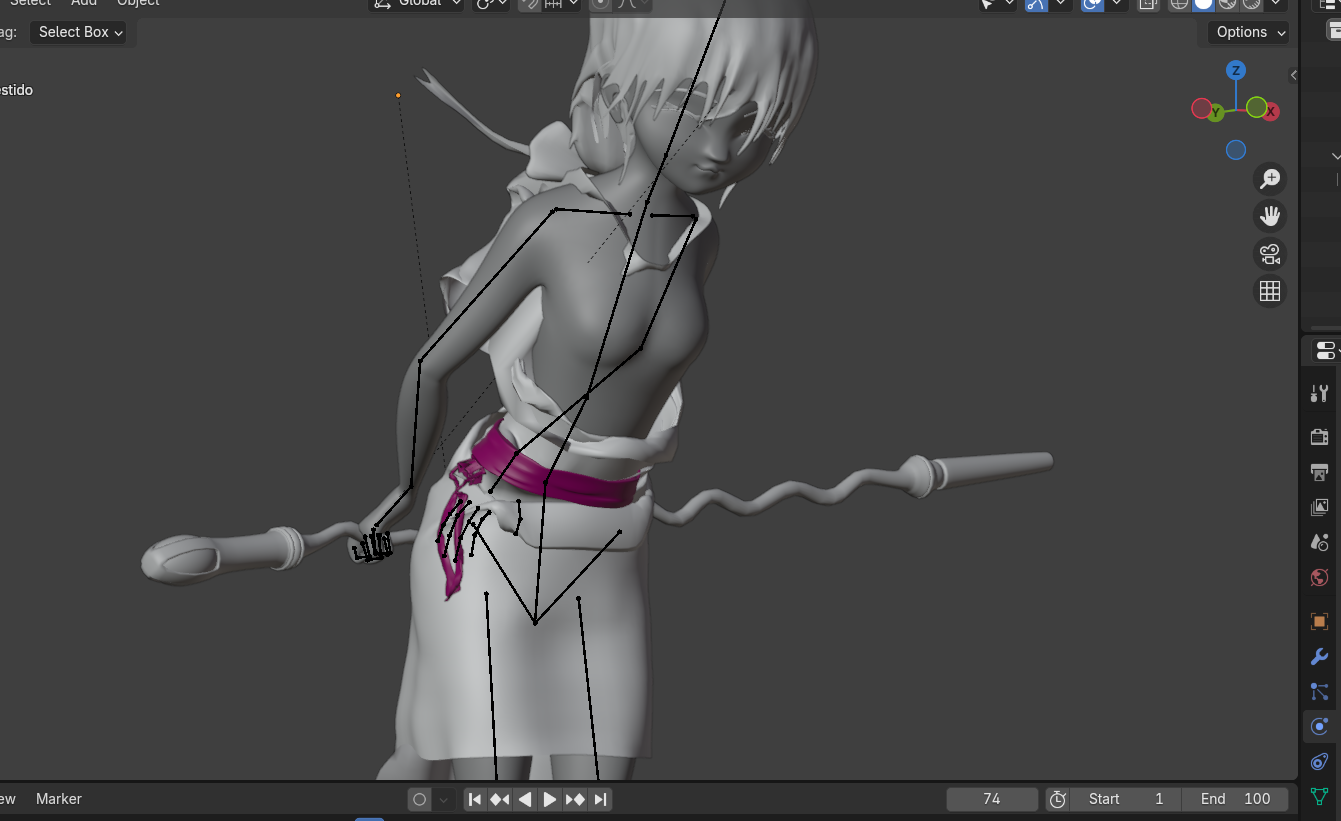

    Buenas.
    Tengo un problema que no sé resolver, resulta que tengo un modelo de un personaje con un vestido que antes me lo simulaba perfectamente, pero al transferir el modelo a otro archivo y reducirle el tamaño (antes media 9 metros y ahora 1.63), la animación de la ropa se rompe; no hace bien las colisiones y traspasa al personaje.
    Al reducir el tamaño aplico luego la transformación: CRT+A -> all transforms.

    Pues la verdad es que no se la diferencia de tamaño si afecta a las físicas, pero yo optaría por utilizar lo que ya tenías antes si te funcionaba bien, pues creo que entra en juego no solo los objetos, si no la Armature también, o sea, que no seolo sería aplicar la escala a los objetos, si no a la Armature también.

    Ya lo arreglé. Lo único que hay que hacer es retocar los valores de la simulación, lo que puede ser un fastidio si tienes muchas.
