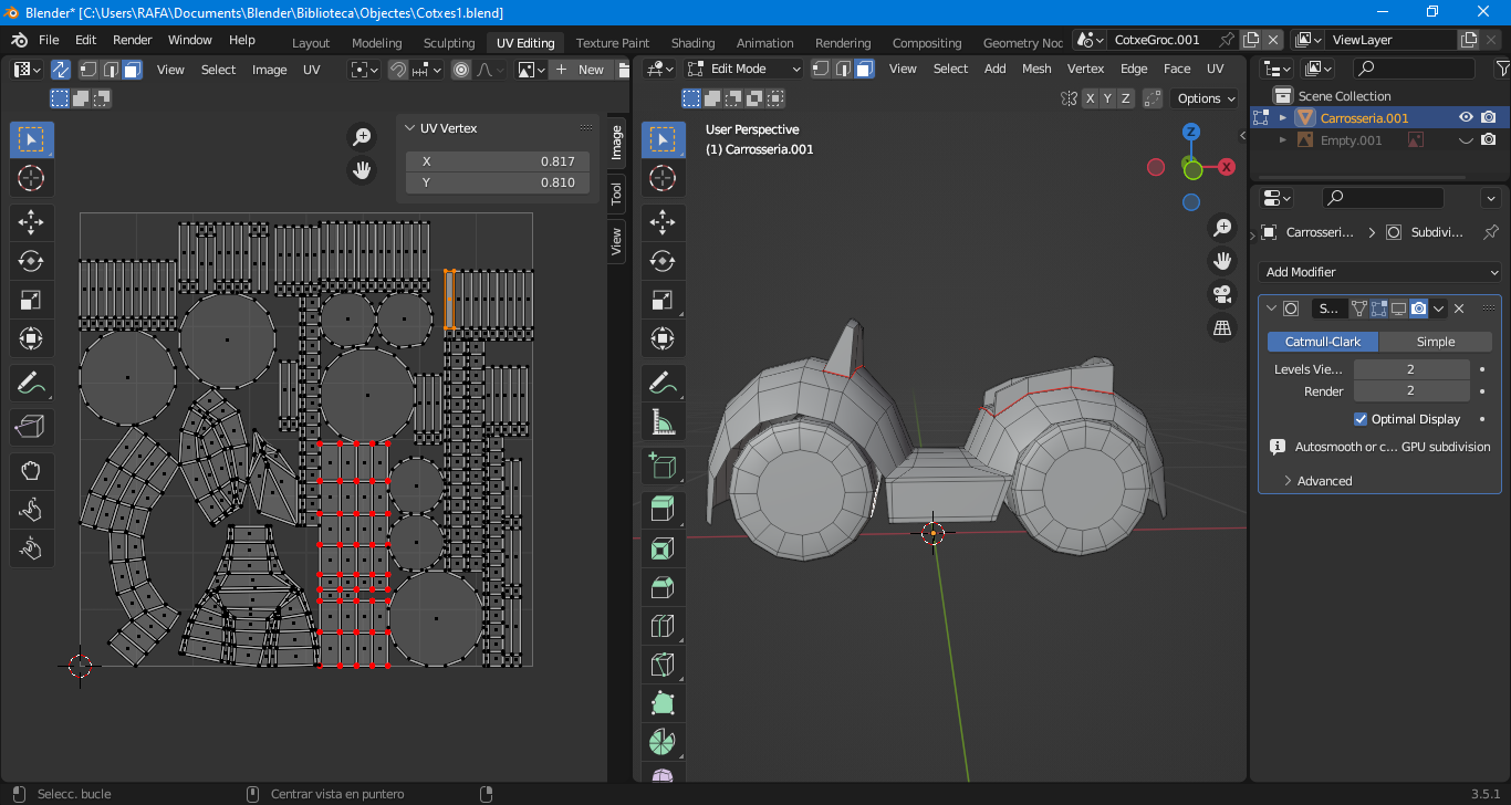

    No encuentro las UDIM
    Hola. Tengo Blender 3.5.1
    Estoy siguiendo un tutorial para usar las UDIMs
    Y no me aparecen donde dice el manual
    Teoricamente en el editor UV Editor en el panel Lateral N, pestaña Image deberia aparecer la herramienta para configurar las UDIM, pero no es asi
    En la pestaña View tampoco aparece
    Alguien puede ayudarme?
    Gracias

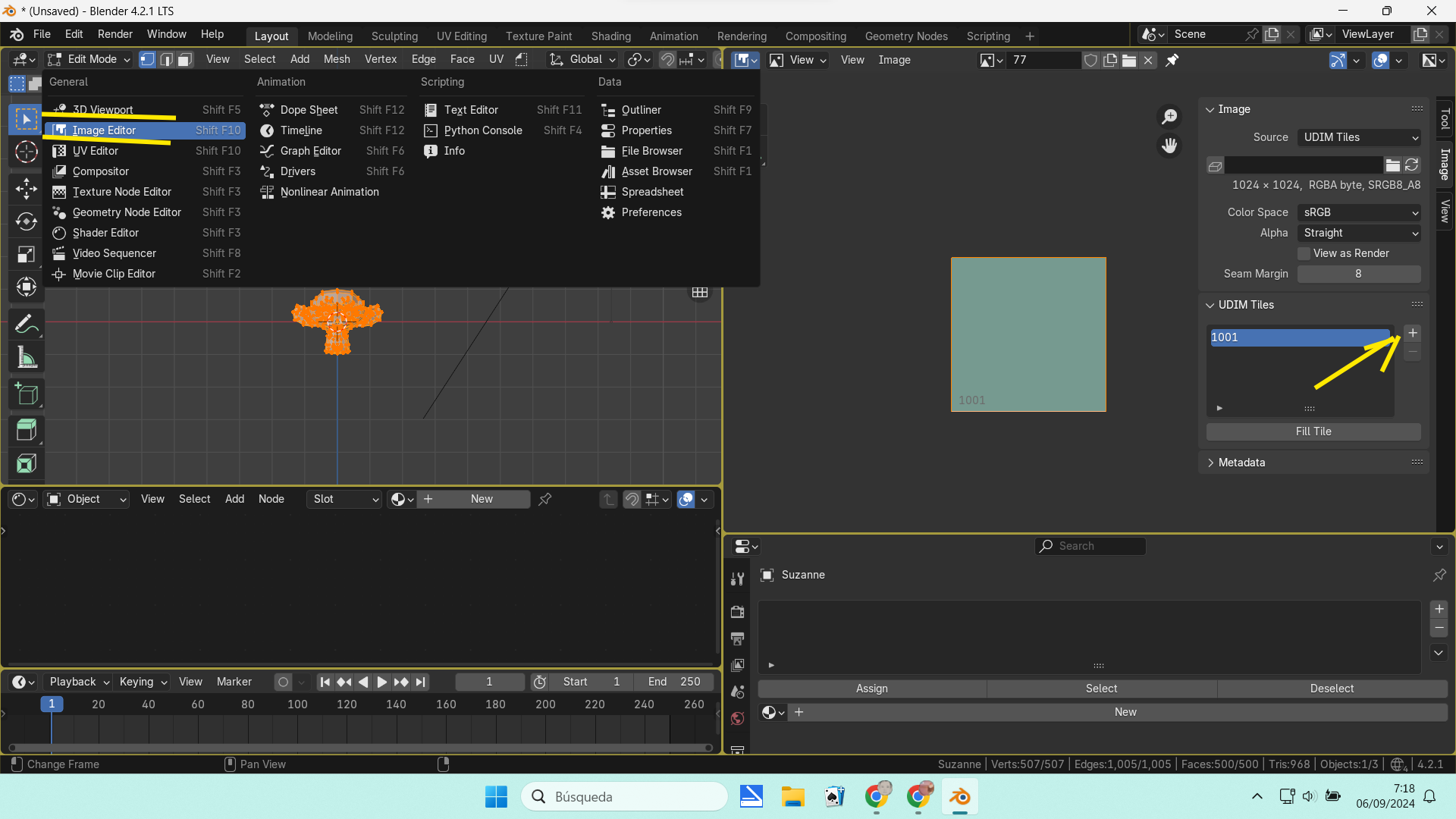

    Quito el VIDEO, pues tiene un error y no quiero confundir a otras personas.
    He subido uno nuevo para que se vea como se hace.

    Creo que me he equivocado al decirte lo de la pantalla.
    El UDIM debe funcionar si hay una TEXTURA nueva creada en el UV/Editor
