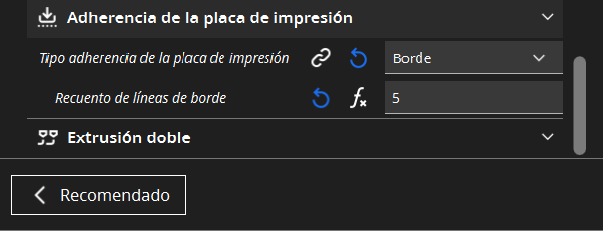

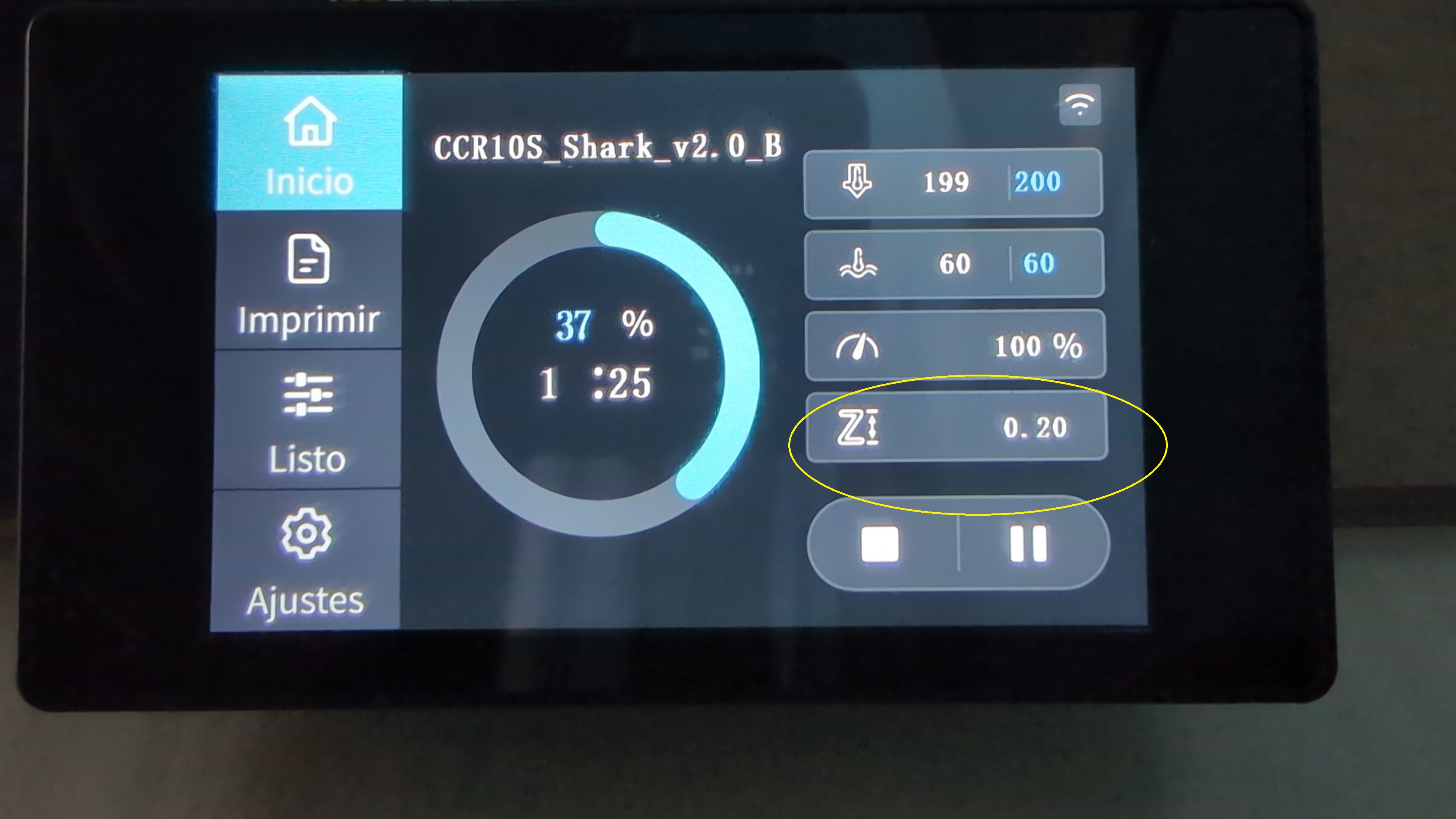

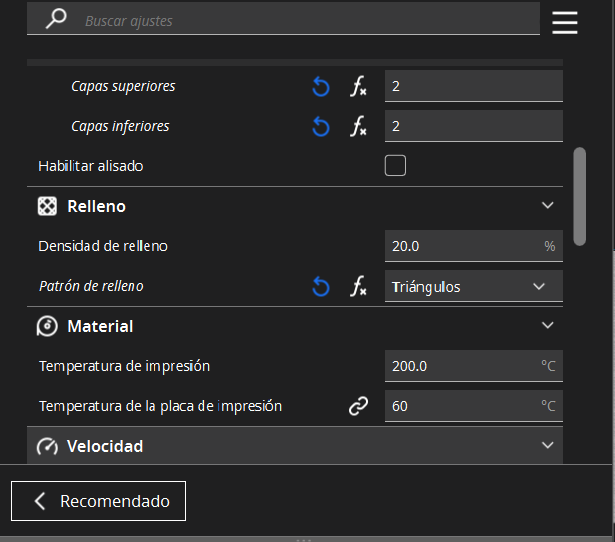

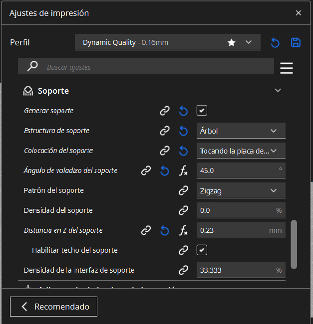

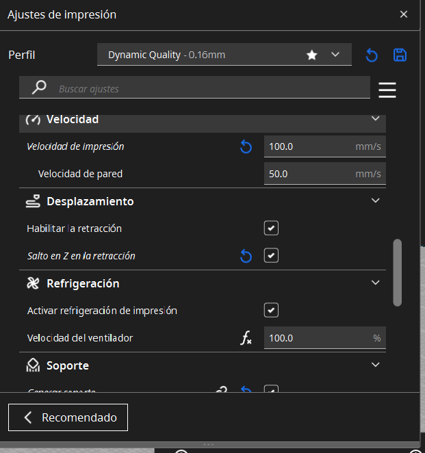

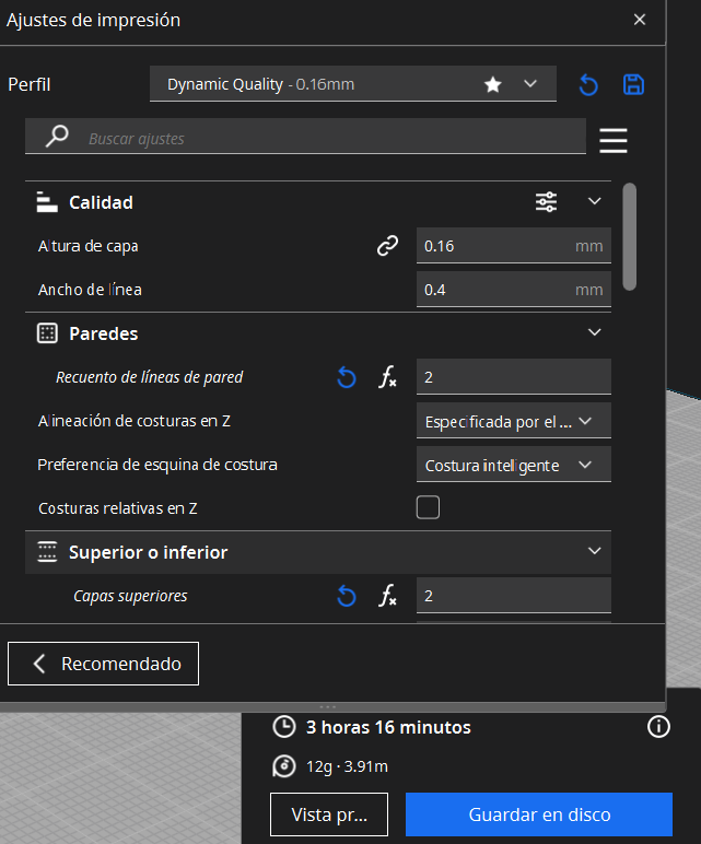

    Muy buenas tardes, soy Luigi. Ya llevo un tiempo por aquí y demás, y bueno, con la vieja impresora CR-10 Smart que tantos hilos ha dado por este foro y que agradezco la colaboración de todos, en especial a Soliman, sigue dando algunos problemas tras incluso enviarla a la sede de compra y haber reinstalado el firmware de nuevo.
    He vuelto a poner una pieza a imprimir Archivo STL gratis Tiburon articulado 🐠 ・Diseno de impresion 3D para descargar・Cults , por hacer prueba tras tenerla semanas inactiva (he comprado una Kobra 2 y ningún problema, increíble la máquina). Pero parece que hace esta serie de ruidos que no me parecen normales. Dejo vídeo y fotos de parámetros y demás. Imagino que será una calibración inadecuada o un salto en el eje z errónea y se llega a meter dentro de las piezas y las "arrastra"? ¿Las correas que estén muy tensas? no creo, ¿no?
    El vídeo:
    Update your browser to use Google Drive and other apps - Google Drive Help
    Muchas gracias! Saludos!

    ¿Seguro que tiene el firmware correcto?
    Da la impresión de que tiene un desfase en el eje Z
    O eso, o es que tienes la boquilla del extrusor medio suelta.
    Yo empezaría revisando toda la mecánica.. (correas tensas, tornillos de todas las parte del hotend, etc)
    Y mirar la cama si la tienes bien nivelada, etc.
    Luego asegurarme de que en el laminador (Slicer) tengas el modelo de impresora correcto.
    De momento no se me ocurre nada más.

    pues me he planteado muchas veces que el software no fuera el correcto, esto cómo se puede mirar? hay maneras de reinstalarlo yo? Todo lo demás está revisado y no es ninguna de las cosas que hemos nombrado!

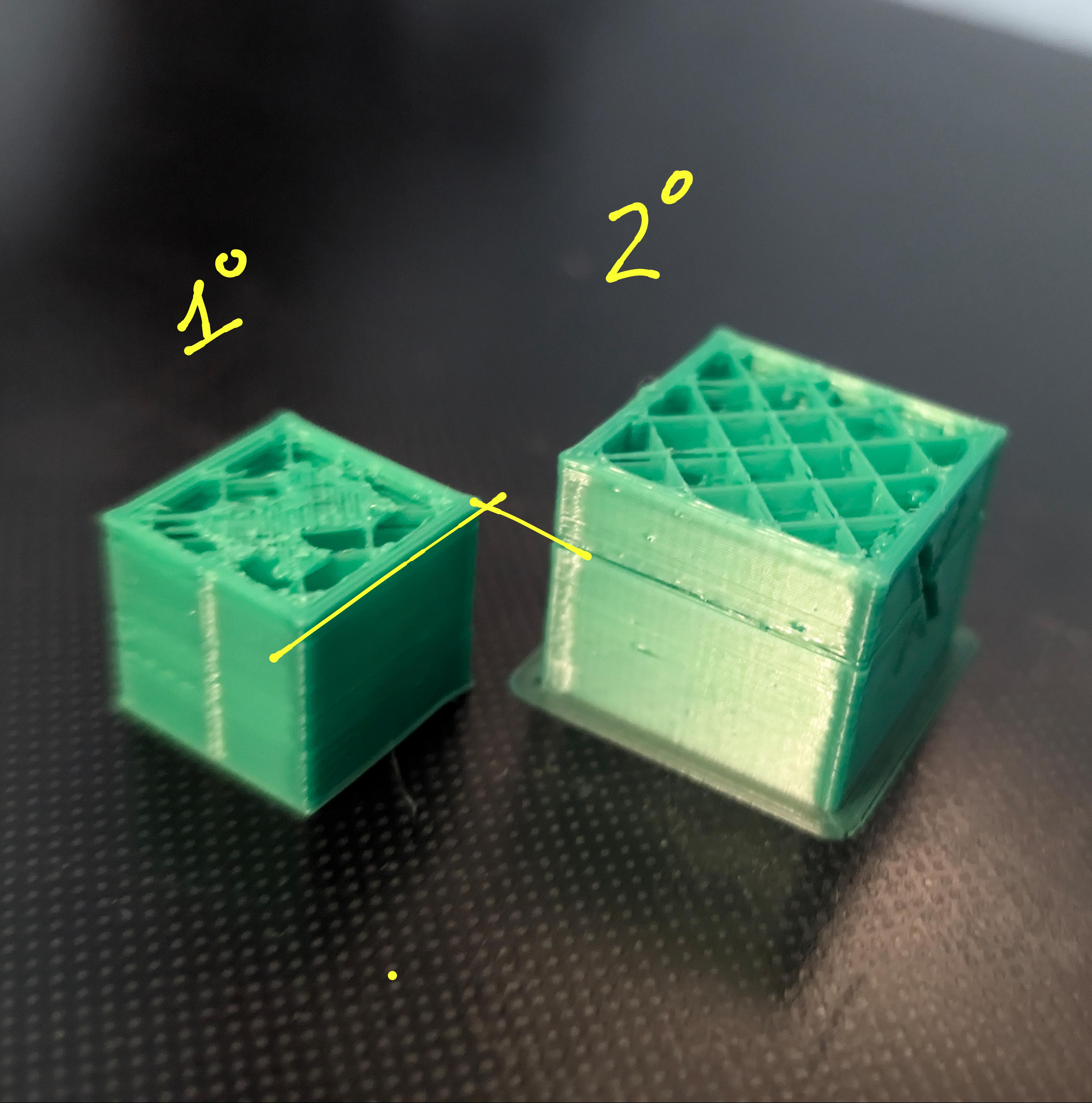

    Más errores. Efectivamente algo pasa a a esa altura de los cubos. El primero lo dejó allí e imprimía en el aire. El segundo algo más alto pero más de lo mismo. Además de eso, noto que cuando el cabezal vuelve tras la impresión lo hace muy, muy lento, comparado con antes, osea, algún error tiene que tener. Lo de las correas no sé hasta qué punto tendrá que ver, pero no logro encontrar cómo tensarlas (aunque lo de que vuelva el cabezal lento no lo explicaría).

    En cuanto a la imagen que has subido, si el fallo es a esa altura lo que hay que revisar es la rosca por la que sube el cabeza. Primero, que los tornillos de la varilla y del motor estén bien apretados, y no conozco bien ese modelo, pero lo mas seguro es que le falte lubricante.
    Hay lubricantes especiales para eso, pues mos normales, van bien durante un tiempo pero luego se secan.
    Fuera de esto, podría también cambiar la boquilla por una nueva.
    Recuerda que despues de cambiar la boquilla hay que volver a nivelar la cama.
