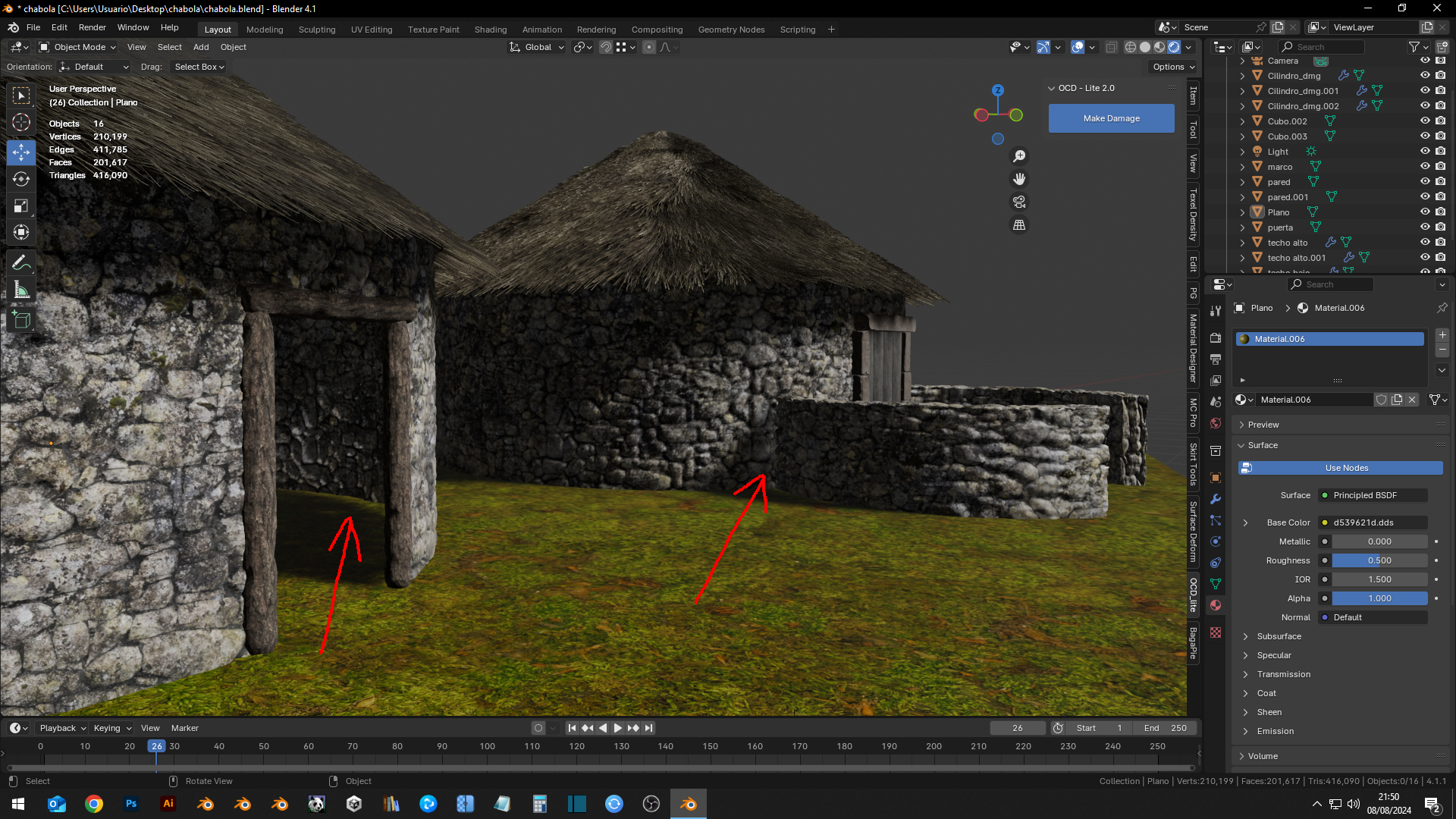

    Hola Soliman, tu que me quitas de muchos apuros haber si puedes ayudarme con esto.
    Estoy haciendo un poblado celta que hay cerca de donde vivo y resulta que en el interior de la choza que no tiene puerta hay luz donde no debería haberla.
    Te envío el fichero de las chozas y una imagen indicando donde hay luz.
    descargar el archivo de aquí : Dropbox
    La foto va en el adjunto.
    ¿Cómo se podría evitar esto?
    Un saludo y muchas gracias.

    Creo que es un problema con la luz SUN y el águlo de iluminación (Angle)
    En Eevee no se comporta igual que en Cycles. por lo que lo mas seguro es que si bajas al Angle a cero, ese error no se verá, aunque si buscas mas calidad... yo cambiaría a CYCLES.

    Como siempre, mucha gracias, "problema resuelto".
