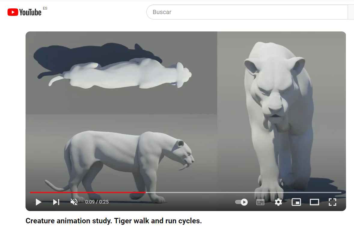

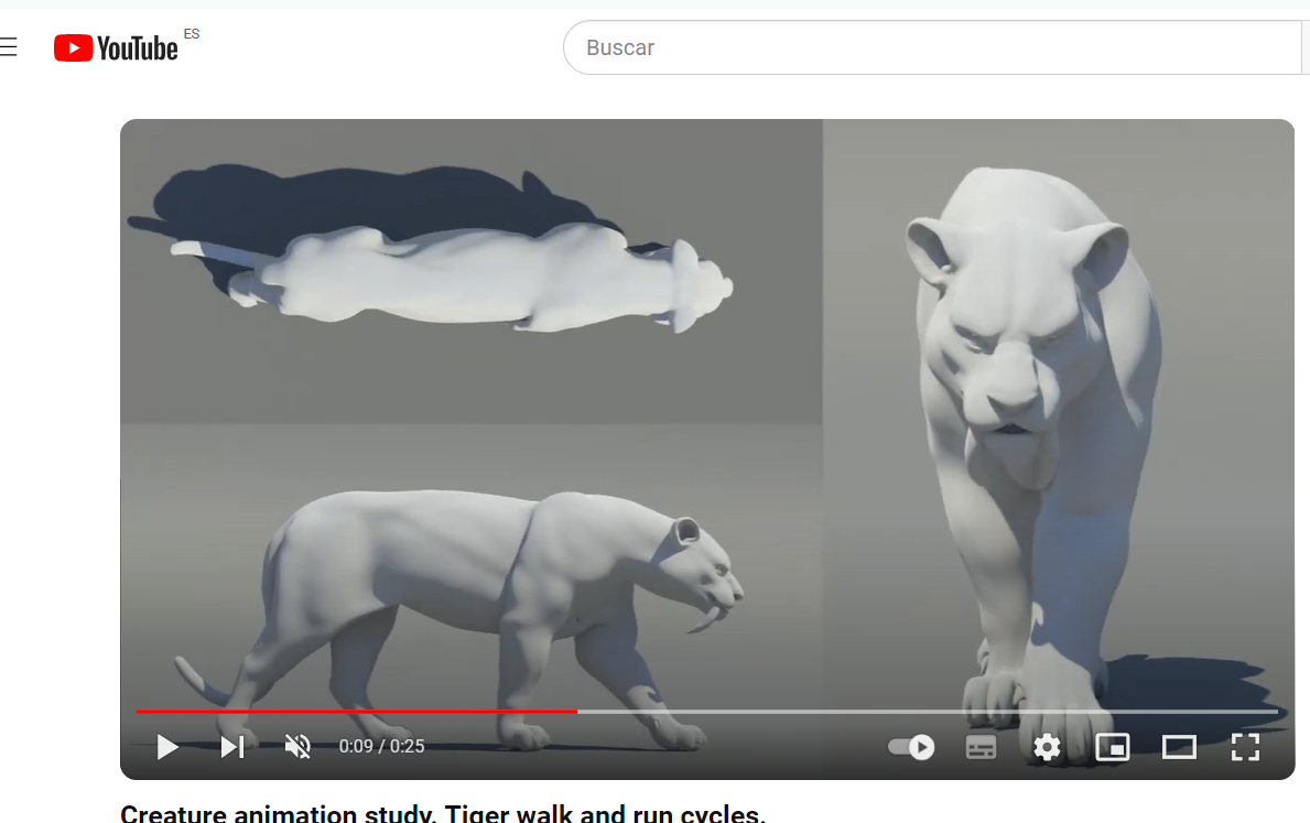

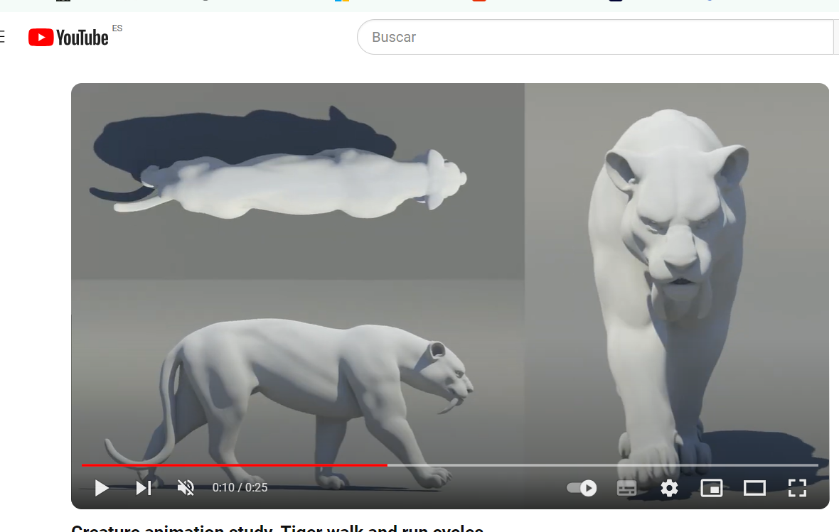

    El de un animal todavía es mas complicado, por lo que lo mejor creo que es, que busques un vídeo de "Rund Cycles" del animal que quieres usar y que hagas unas cuantas capturas en las distintas posiciones para ponerlas de fondo como referencia.
    Un ejemplo.
Nombre: tigre1.png
Visitas: 49
Tamaño: 294.5 KB
ID: 248040 Clic en la imagen para ver su versión completa.
Nombre: tigre2.png
Visitas: 46
Tamaño: 301.4 KB
ID: 248041 Clic en la imagen para ver su versión completa.
Nombre: tigre3.png
Visitas: 49
Tamaño: 293.9 KB
