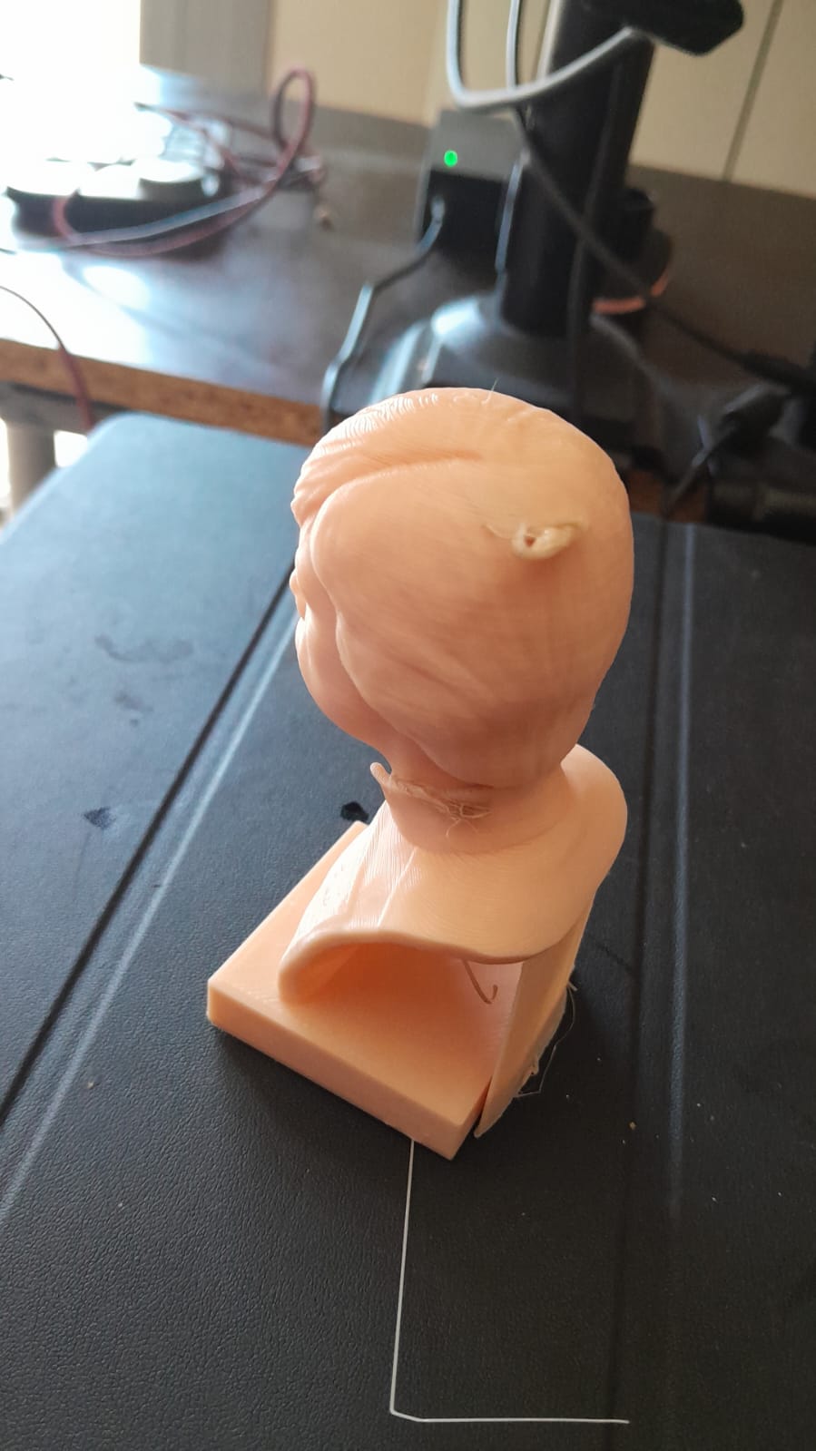

    Residuos raros en la impresion de Artillery Genius
    ¡Hola chicos! Me llamo Liviu y soy nuevo en el foro. Necesito ayuda de urgencia. Después de muchas luchas y lágrimas configuré, con la ayuda de un amigo, la impresora Genius. Todo bien... solo que deja residuos raros en la impresión y ya no tengo ideas de lo que puede ser. Si hay alguien que sabe, me salvaría muchas neuronas, jejeje . He anexado una imagen. ¡Gracias de antemano!

    Si solo pasa en según que partes no creo que sea problema del extrusor... en todo caso mira la tensión de las correas, por si estuvieran muy flojas.
    La tensión de las correas tiene que ser "media" o sea tensa, pero sin pasarse.
    En el caso de la Artillery no se muy bien como están las dos correas puestas...
    De paso mira que no tenga la cama movimientos o lo que es lo mismo, que las ruedas del extrusor y de la bandeja, funcionan bien, aunque ya has dicho que lo tenías todo bien... revísalo.
    De paso, mira si en la boquilla hay rastos de filamento.... a veces quedan restos pegados, que se "despegan" de la boquilla y se pegan al objeto a imprimir.

    ¿Qué material es? Por lo general no está tan mal.
