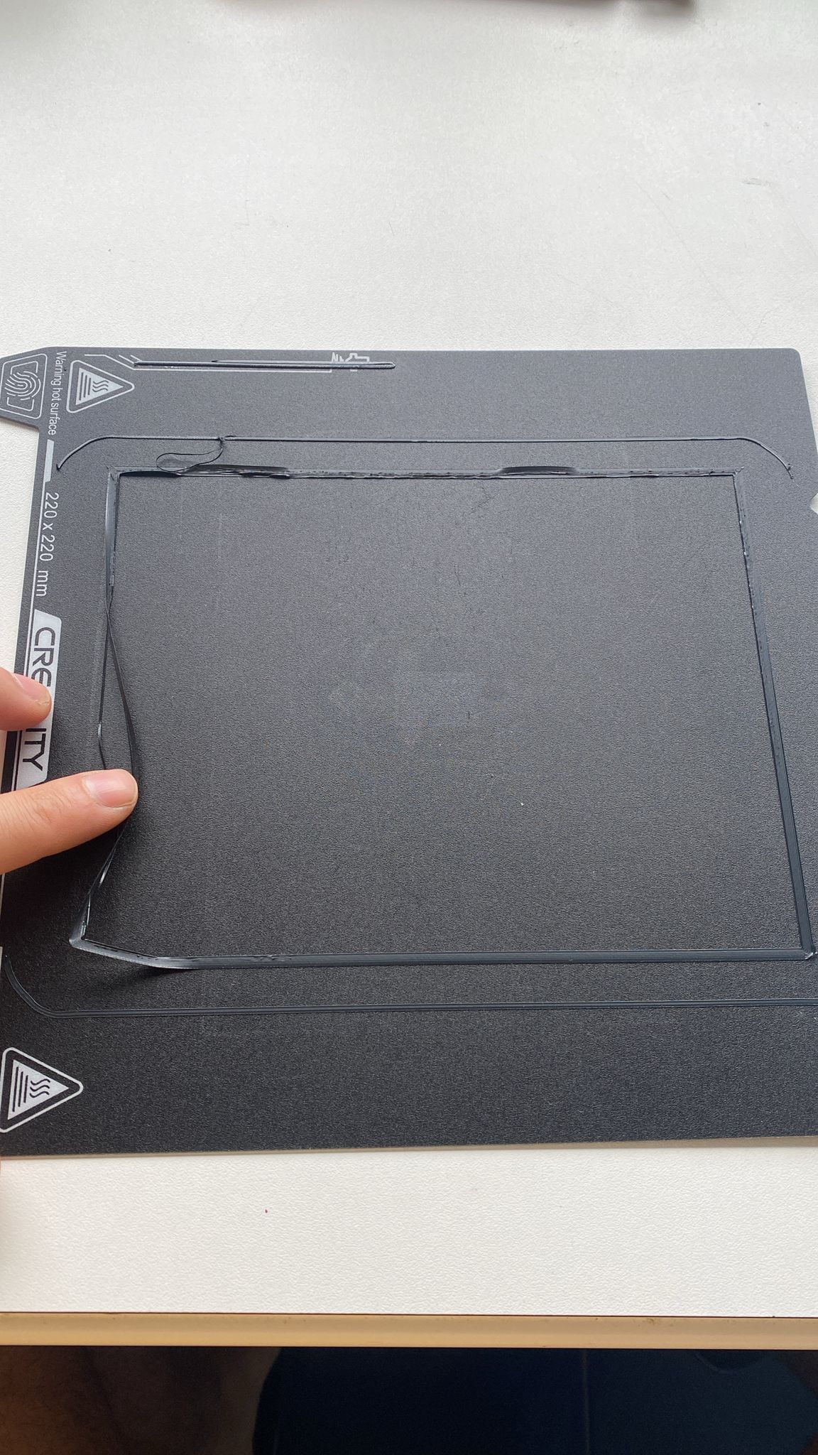

    Hola, estoy empezando en esto de la impresión 3d llevo un par de meses muy contento pero estoy teniendo problemas con el PLA y no se si es problema de que pillo humedad, de la cama o la impresora. Si alguien me puede ayudar se lo agradecería un montón. Tengo una ender 3 v3 se y el filamento que uso es de la marca Ender series 3d printing filaments de 1,75 mm de diámetro.

    Pues el PLA es el que mejor se adhiere a la cama aunque no esté caliente, por lo que te debe de pasar es que no la tienes bien nivelada.
    Haz un TEST de nivel y mira en que parte queda separada la impresión de la cama y sube (o baja) el tornillo.....
    Repite hasta que salga perfecto.
    Decir que siempre va bien poner un chorro pequeño de laca NELLY para que las piezas se queden bien pegadas.

    De paso, revisa tornillos y la tensión de la correa, que son cosas que se suelen omitir y puede ser ese el problema.
