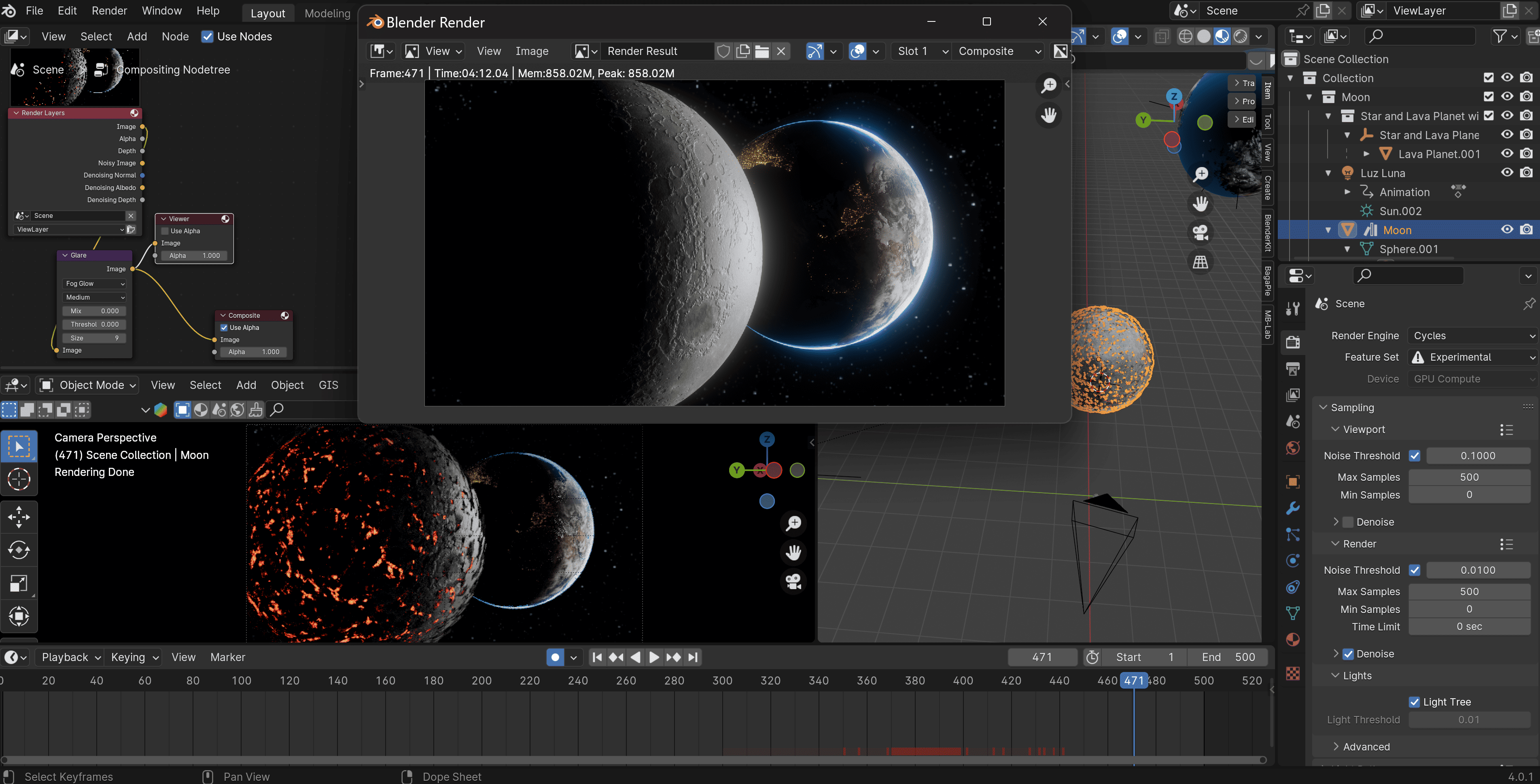

    Buenas tardes, compañeros:

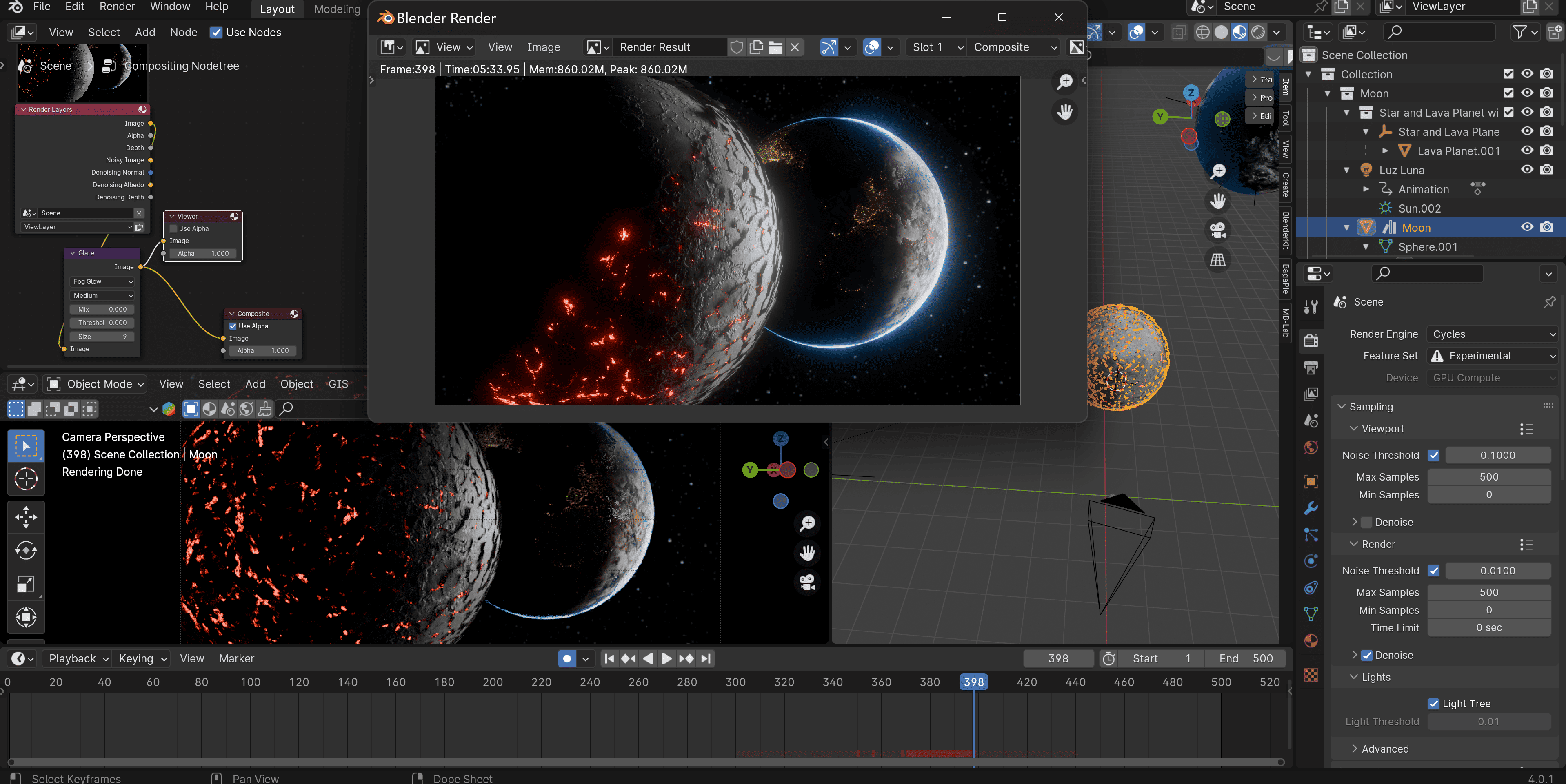

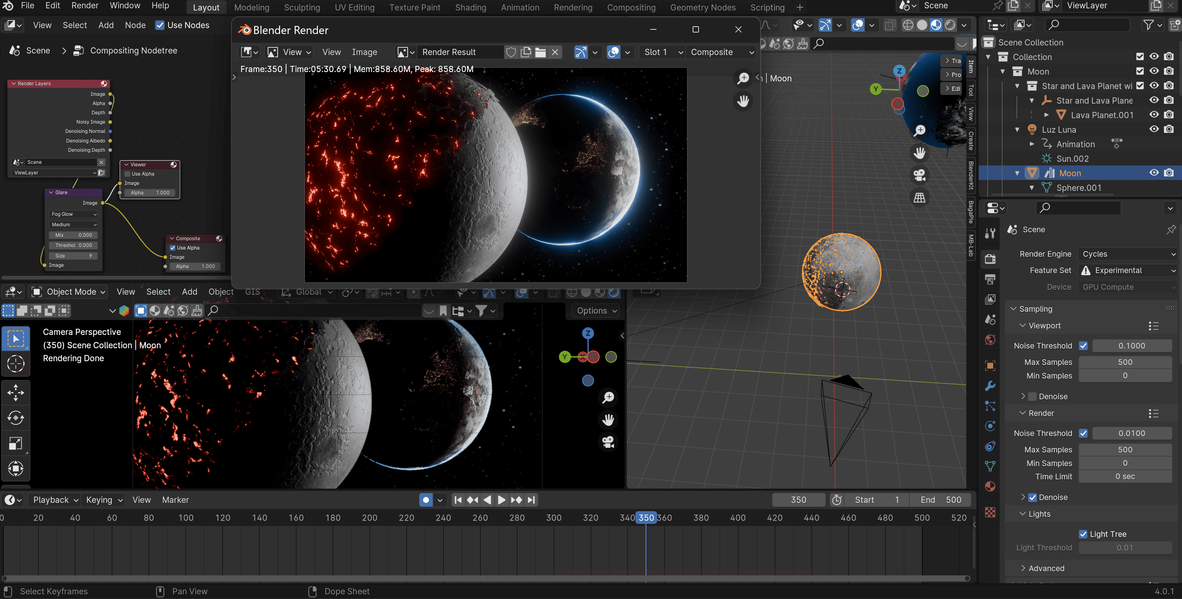

    He iniciado un proyecto en Blender y me estoy encontrando situaciones que explotan mi cabeza. No sé si en la versión 4.0 hay un fallo o me salto algo, y es que a veces funciona bien y otras me pasa esto: Blender con Cycles renderiza un frame en RENDER RESULT distinto del que yo le marco. ¿Me salto algo o es un fallo? Estoy intentando subir una imagen pero no veo cómo. Marco el frame 125, renderizo en viewport, todo correcto, y cuando hago un RENDER RESULT, sale un frame distinto pero marca en la ventana el frame 125, pero la imagen es distinta. Tiene animación, pero no veo cómo marcar a Cycles que renderice la imagen 125 de la animación. Yo en result marco tender imagen porque si doy a animación tarda mucho en llegar al frame que quiero ver. Jajaja, vaya tela. ¡Gracias!

    Gracias por responder! Correcto, al hacer F12 es cuando me sale un frame distinto, he subido 3 capturas con la mayor info posible porque el blend me decia que era muy grande, en la primera todo es correcto pero las siguientes ya salen otros, he probado a desactivar los nodos de "compositing" pero ocurre igual, correcto que tengo partículas y animaciones, entiendo que el problema está ahí pero no doy con él.
