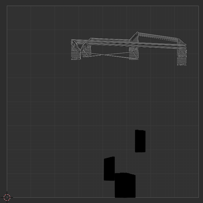

    Estaba haciendo el mapeado UV de un modelo fotogramétrico y me he fijado en que me genera una maraña muy rara, a pesar de haber aplicado escala, borrado vértices dobles, etc. No tengo idea de cómo corregirlo.
    ¿A alguien le ha pasado?

    Parecen aristas cruzadas... el desplegado UV es bastente complicado, hay que hacer los cortes (SEAM) por las zonas correctas...
    22,360
    693
    7237
    Primero sería mirar la malla que no tenga vértices duplicadps.
    Esto en Modo edición, selñeccionas todos los vértices y presionas ñetra M > By Distance
    Esto borrará vértices que estén unos encima de otros.
    También es bueno aplicar las escalas.
    Esto se hace en modo Objeto, Ctrl+A > Scale
    Luego para el desplegado en UV, hay que marcar los cortes en las zonas correctas.
