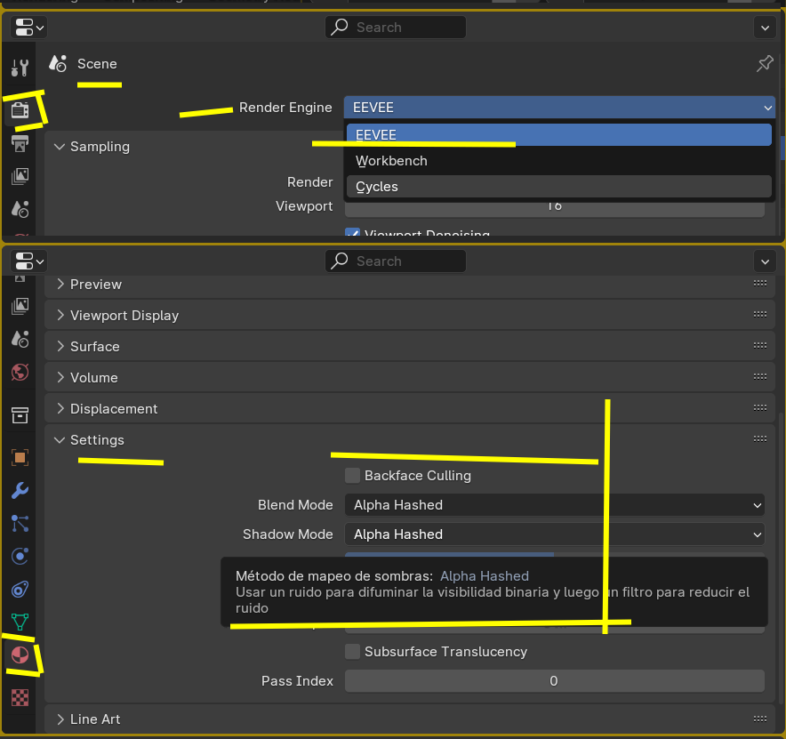

    Render no muestra el objeto que desaparece gradualmente en vistas
    Hola de nuevo y gracias de antemano por la ayuda¡¡¡
    Dejo un video para explicar mejor mi problema:
    Muchas gracias

    Seguramente estas en modo de renderizado EEVEE
    Mira en el Material (Settings) y cambia la opción de OPACO a ALPHA HASHED

    Hola Soliman
    Lo intentado asi y tampoco me ha funcionado.
    Al final lo he echo de otra forma. He utilizado el sistema que tu mismo indicaste a otro forero. El de seleccionar la pestaña del render y pulsar i .
    No es lo mismo ya que el objeto desaparece por completo, pero a falta de pan , buenas son tortas.
    Muchas gracias por todo.

    Si funciona....

    Hola de nuevo Soliman.
    NO se como agradecértelo de verdad ¡¡¡
    Llevo todo el dia dándole vueltas y no sabia como ¡¡¡
    UN MILLON DE GRACIAS ¡¡¡¡
