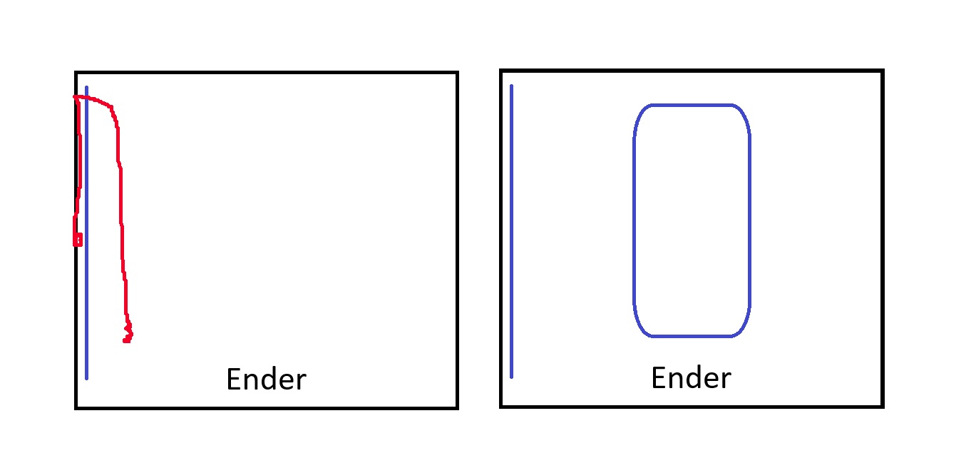

    Hola, soy nueva en todo esto. Imprimí un gato que venía con la micro SD y todo salió correcto. Pero ahora que puse un nuevo filamento (porque no alcanzaba con el que venía con la Ender), quise imprimir diferentes archivos y siempre me pasa que el extrusor se va hacia el lado izquierdo de la cama, como si se quisiera salir de la misma.
    Instalé la impresora, pero puse la fuente de alimentación al revés (XD), por lo que tuve que desarmar ese lado de las columnas y volver a ponerla de manera correcta. Desde que hice eso, no entiendo por qué no imprime bien. ¿La vuelvo a girar o es algo más?
    También me pasa que a veces cuando doy "AUTO HOME", todo va correcto y se va hacia un lado al punto 0, pero otras veces me sale un aviso de "IMPRESORA DETENIDA, por favor reiniciar". ¿Por qué pasa esto? ¿Qué puedo hacer al respecto?
    ¿Cómo soluciono lo de la impresión desplazada y el mensaje de "PRINTER HALTED"? No sé si se puede subir una imagen donde explique cómo se ve en la cama. En la parte izquierda es donde están ocurriendo los errores, y la imagen de la derecha muestra cómo debería salir la impresión.

    Solución de problemas comunes en impresoras 3D Ender 3
    Problema 1: El extrusor se desplaza hacia el lado izquierdo de la cama
    Posible Causa: Inversión accidental de la fuente de alimentación: Es probable que al instalar incorrectamente la fuente de alimentación se hayan afectado los sensores de fin de carrera del eje X, lo que provoca que el extrusor se mueva hacia el lado izquierdo.
    Cómo Solucionarlo:
    Verifica la conexión de los sensores de fin de carrera:
    Apaga la impresora y desconecta el cable de alimentación.
    Encuentra los sensores de fin de carrera del eje X, que generalmente están cerca de las esquinas superior e inferior izquierda de la impresora.
    Asegúrate de que los cables de los sensores estén bien conectados a la placa base.
    Si los cables están dañados, cámbialos por unos nuevos.
    Revisa la configuración del firmware:
    La configuración del firmware puede haberse desajustado debido a la instalación incorrecta de la fuente de alimentación.
    Conecta la impresora a una computadora y usa un software como Creality Cura o Marlin para acceder al firmware.
    Verifica la configuración del eje X y asegúrate de que sea la correcta para tu impresora.
    Si no sabes cómo ajustar el firmware, consulta el manual de usuario de tu Ender 3 o busca ayuda en línea.
    Problema 2: Error "IMPRESORA DETENIDA, por favor reiniciar"
    Posibles Causas: Sensores de fin de carrera defectuosos: Si los sensores de fin de carrera no funcionan bien, la impresora puede mostrar este error.
    Problemas de cableado: Cables sueltos o dañados en la conexión de los sensores de fin de carrera o de otros componentes pueden provocar este error.
    Fallos en la placa base: En casos raros, un problema en la placa base puede causar este error.
    Cómo Solucionarlo:
    Comprueba los sensores de fin de carrera: Sigue los pasos del problema 1 para verificar la conexión y el estado de los sensores de fin de carrera del eje X.
    Revisa el cableado: Inspecciona los cables de la impresora en busca de daños o conexiones sueltas. Pon especial atención a los cables que van desde los sensores de fin de carrera a la placa base.
    Actualiza el firmware: Una actualización del firmware podría solucionar errores de software que causan este problema. Descarga la última versión del firmware para tu Ender 3 desde el sitio web de Creality y sigue las instrucciones del manual de usuario para instalarla.
    Un saludo.

    Y de paso mira la tensión de la correa, no vaya a ser que la tengas floja y se salte dientes.....
