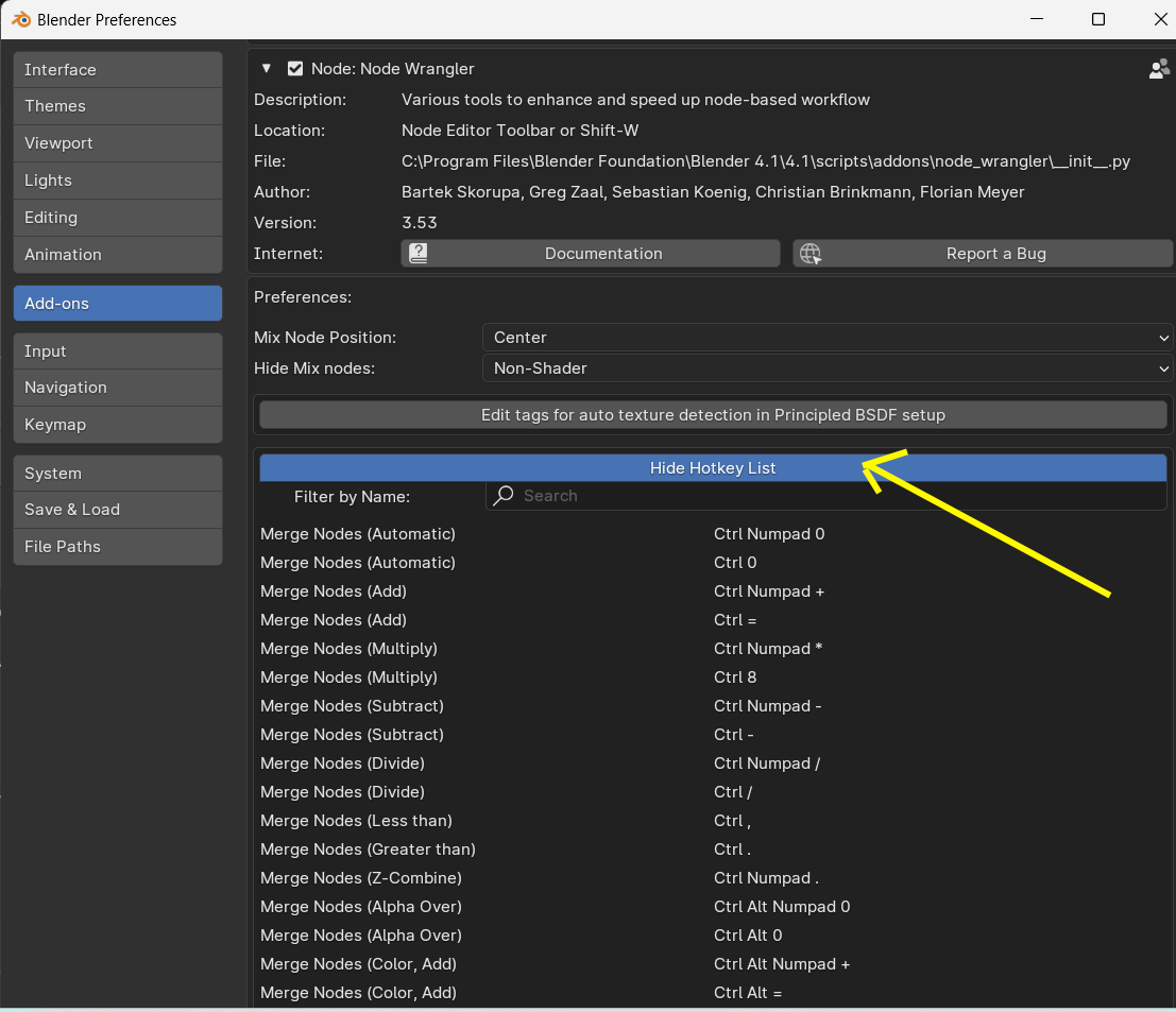

    Como activar y usar el nodo Wrangler.
    En este caso, es para colocar todas las texturas de golpe sin tener que hacerlo manualmente.
    Tiene muchas más opciones de las que salen en este vídeo....

    Y un enlace al tutorial por si alguien quiere más información.
    Node Wrangler - Blender 4.1 Manual
    Si en Addons pinchamos sobre la pestaña del nodo Wrangler la opción de ver todos los atajos de teclado, podremos ver un lista bastante larga de todos los que hay para las diferentes opciones.
