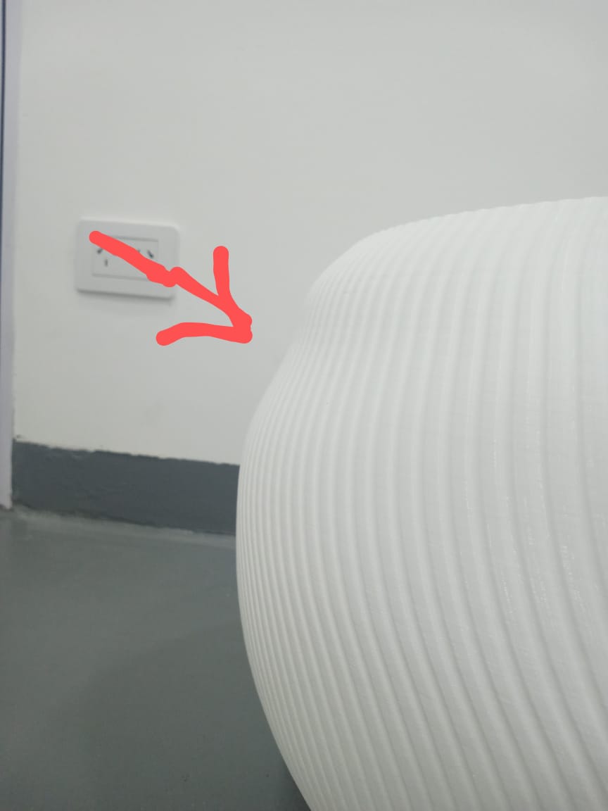

    Hola.
    Estaba imprimiendo una pieza esférica (en modo vaso) cuando noté que la misma presenta una ligera deformación a lo largo de varias capas. Utilizo filamento PLA, boquilla de 1 milímetro he impresora cartesiana tipo Ender 3.
Nombre: WhatsApp Image 2024-04-21 at 8.50.36 PM.jpeg
Visitas: 30
Tamaño: 32.4 KB
    Última edición por Usuario430593; 22-04-2024 a las 01:57
    27,513
    3604
    5133
    Aumentar la temperatura de impresión de 5 a 10 grados
    Hola, partimos desde la base de que la impresora está bien calibrada, podrías mirar como primera opción ha aumentar la temperatura de impresión de 5 a 10 grados.
    También puede deberse a una velocidad alta, reduce la velocidad entre un 10 y un 20%.
    Reduce el flujo de filamento de un 5 a un 10%.
    Asegúrate de que la retracción esté configurada correctamente.
    Si todo lo anterior no soluciona el problema, también puede ser el enfriamiento, es importante que el filamento se solidifique correctamente. Si el enfriamiento no es suficiente, puede provocar deformaciones en la impresión por su propio volumen o peso.
    Ya contarás si has podido solucionar el problema.
    Un saludo.
