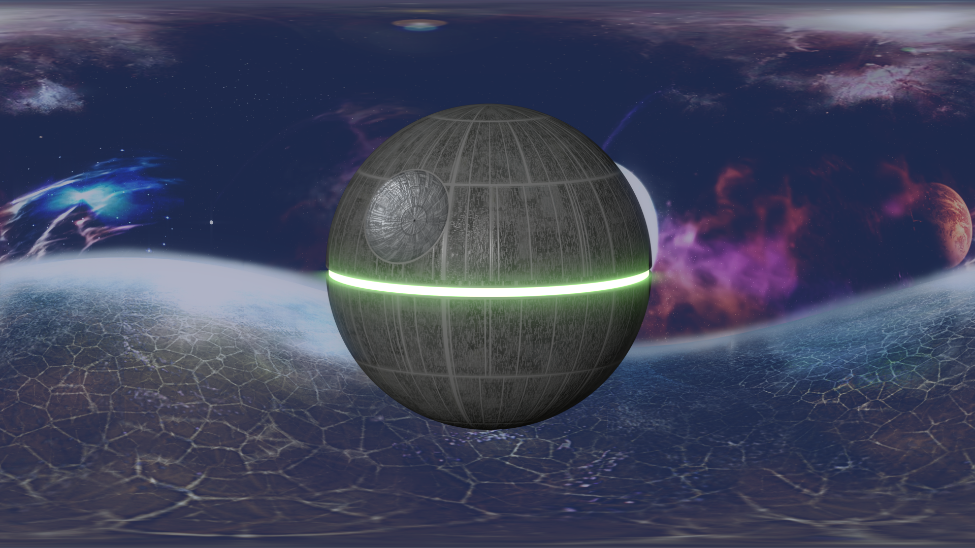

    Esto es lo que quería hacer, si le sirve a alguien que lo use.

    La estrella de la Muerte... me recuerda cuando jugaba al OGame hace ya años.
