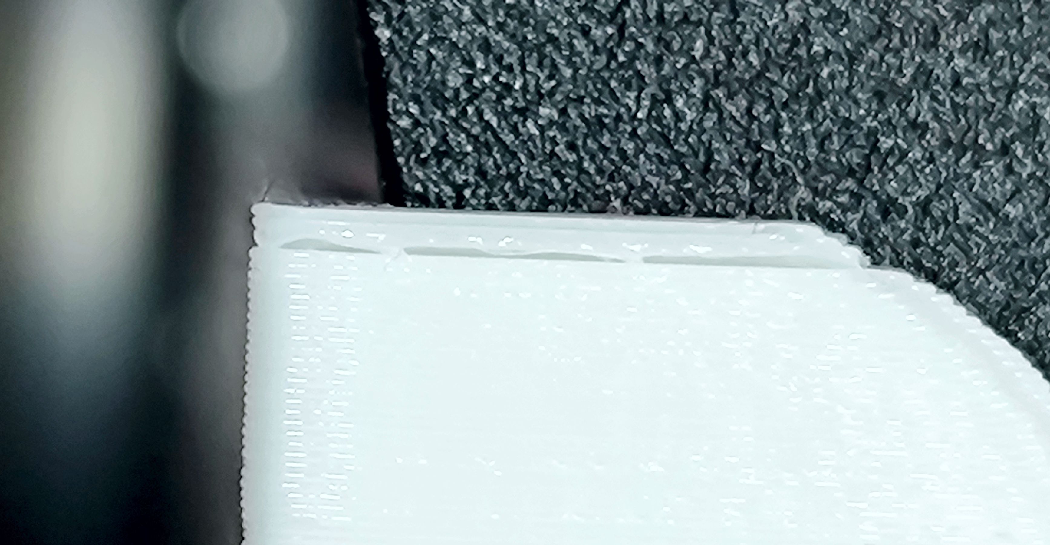

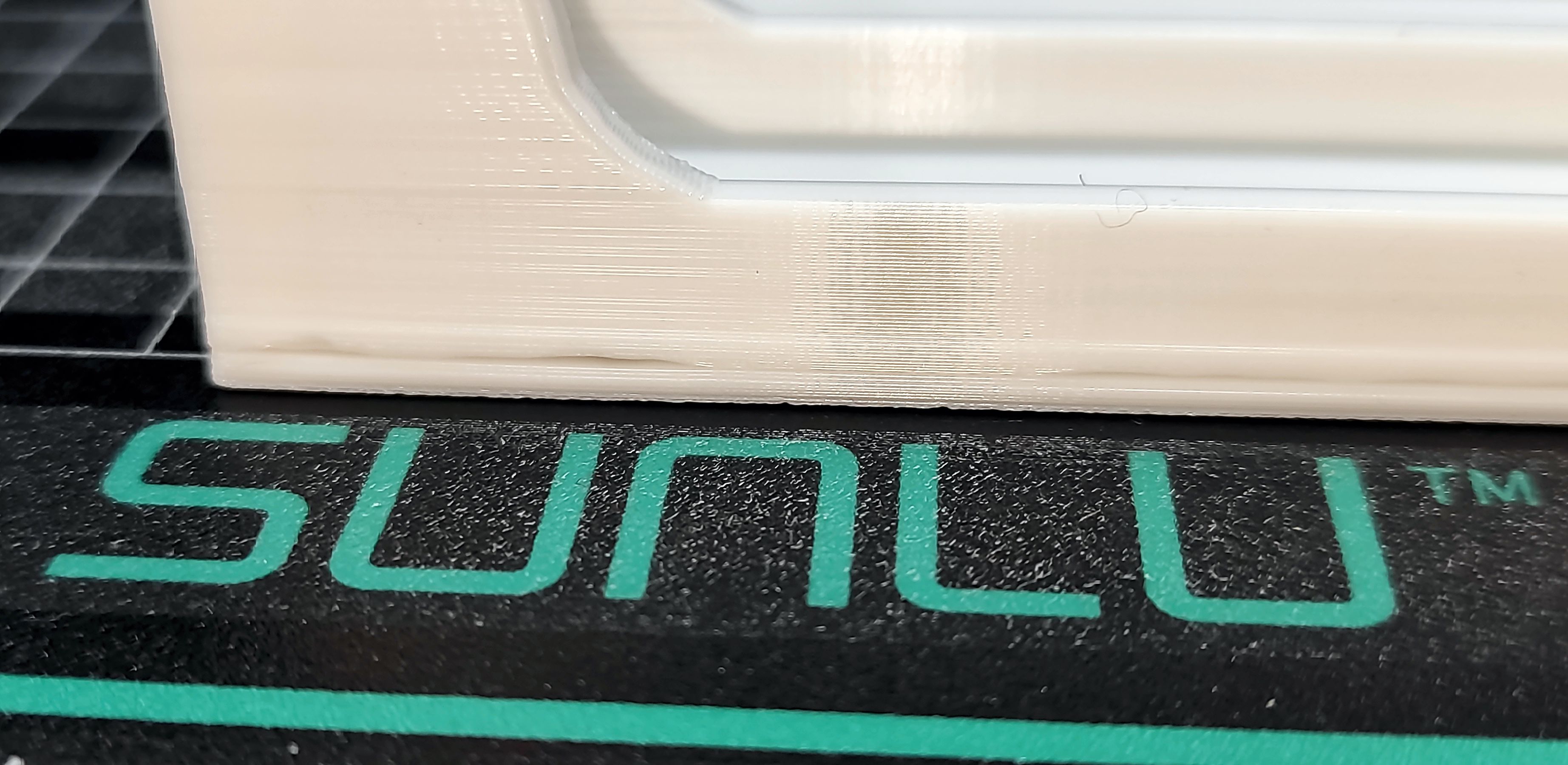

    Aquí van un par de fotos de la última pieza que he impreso, principio de impresión y final. No es tema de configuración, está todo igual salvo primera y última capa, configuradas a algo menos de velocidad y temperaturas distintas ligeramente. En esta pieza en concreto, boquilla de 0.2, paredes de 2 milímetros y relleno al 50%, todo a la misma velocidad y temperatura, 50 milímetros/min y 215ºC, cama 60ºC, salvo primera y última capa. Uso Cura, aunque esto tampoco creo que tenga mucho que ver en estos fallos.

    Imprime "bien", pero de repente te encuentras con este tipo de cagadas que te las hace en cualquier momento. Estas se aprecian bien, otras no tanto, cuesta más verlas, es como que no se pega bien por momentos lo extruido, lo mismo es apenas 1 centímetro que en unos cuantos o en toda una capa, como ocurre en la foto del final de pieza.
    El arrastrador de filamento lo he desmontado ayer por completo, salvo el motor, poleas, rodamientos, muelle, todo fuera y no veo nada raro, imprimiendo tampoco, lo veo todo correcto.
