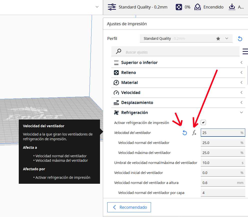

    ¿Usas CURA?
    Mira a dejarlo como viene de fábrica.
Nombre: Refrigeracion.png
Visitas: 54
Tamaño: 98.0 KB
    Si es PETG no hace falta que actives el ventilador.

    Gracias Soliman, uso Cura y pla, lo tengo marcado como me dices y e probado con distintos tipos de perfil, pero sigue igual, me toca estar pendiente y encenderlos a mano, pero claro no es plan, no se que habrá pasado por que me estaban funcionando perfectamente y la verdad no creo haber tocado nada.
