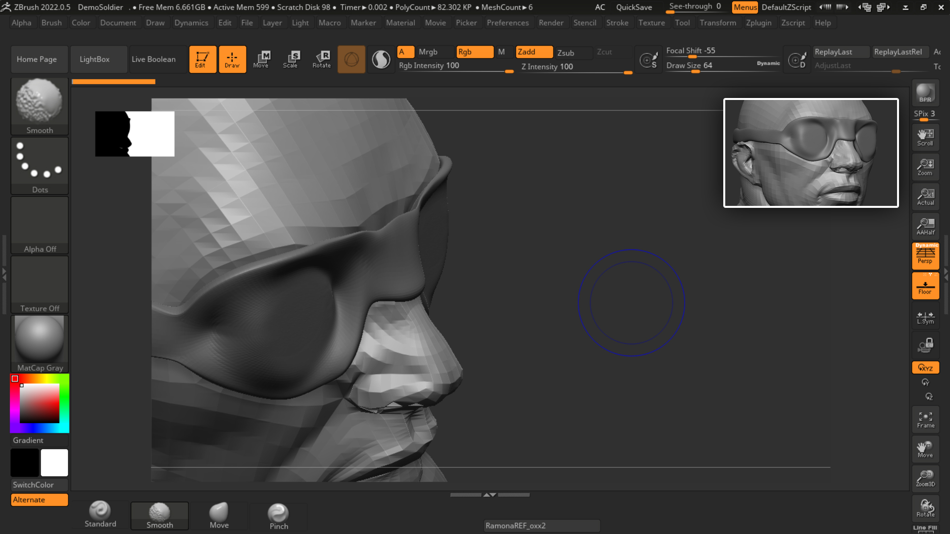

    ¿Se puede colocar una cámara específica como referencia? O sea, quisiera poder tener una vista fija del modelo y que no se mueva mientras estoy girando, acercando, etc. Tengo sólo una imagen de referencia en una posición específica, entonces quisiera que la comparativa estuviera presente en la misma posición siempre, mientras puedo modelar normalmente. La imagen de abajo la hice como referencia.

    Gracias por responder, de hecho sí tengo una cámara, pero sólo tengo una imágen de referencia, por tanto quisiera poder tener mi imagen de referencia (que ya tengo) y a un lado la camarita en pequeño con la misma posición, mientras abajo estoy girando y modelando, es más por comodidad porque hago ciertas modificaciones y tengo que estar regresando a la cam para verificar que no haya cambiado.

    ¡Gracias! Actualmente tengo una cámara guardada que me regresa a la vista que tengo que tener. Creo que es para comodidad porque soy muy nuevo en esto... Me has dado varios tips que tomaré en cuenta. Muchas gracias.
