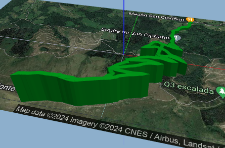

    Hola crack!! muchas gracias por el mensaje, perdona que no te haya agradecido antes pero es el fin de semana cuando tengo un poco más de tiempo.
    He seguido los pasos que me indicas pero me quedo en esto:
Nombre: 2024-03-24_10h30_00.png
Visitas: 117
Tamaño: 230.4 KB

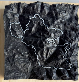

    Mi idea era llegar a esto otro:
Nombre: 2024-03-24_10h29_37.png
Visitas: 117
Tamaño: 267.1 KB
    Puedo llegar a conseguir los dos archivos por separado, montañas y ruta, pero me parece que sería muy complicado combinarlas para que cuadren entre sí, ¿no crees? ¿Se te ocurre algo?
    Lo haría en un solo color y la ruta en sí la pintaría a mano con otro color para resaltarlo.
    Gracias de nuevo.
    Saludos.
