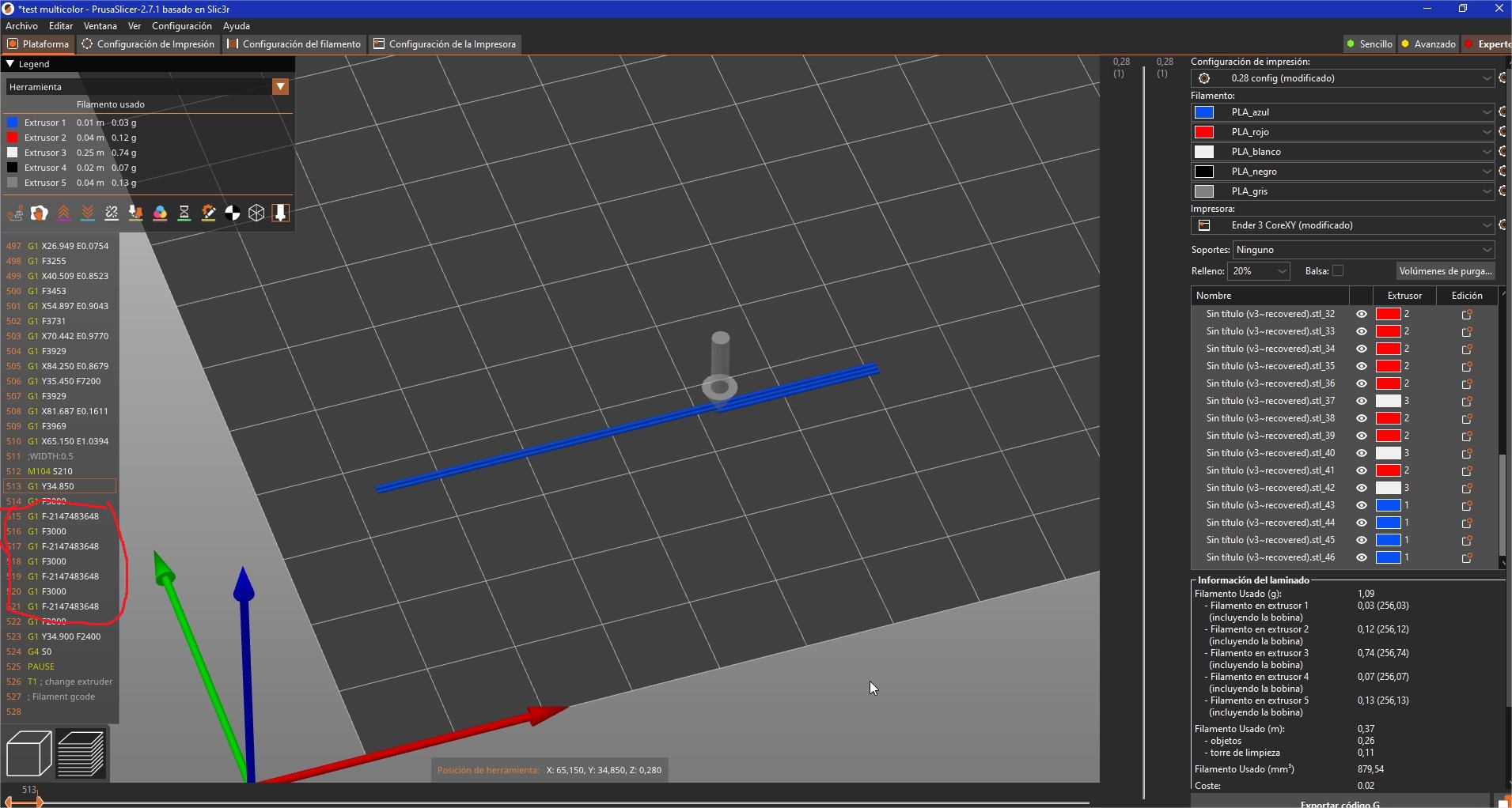

    Hola a todos. Tengo un problema con PrusaSlicer versión 2.7.1. Al intentar generar un gcode multicolor, aparece un comando erróneo mientras se realiza la torre de limpieza. Esto provoca que se cancele la impresión. He intentado buscar parámetro por parámetro, pero no logro encontrar el responsable de generar un "G1 F -2147483648". He probado de todo: actualizar a la última versión, volver a la versión anterior, borrar los perfiles de impresión y volver a configurarlos, pero nada parece funcionar. Si alguien puede ayudarme, se lo agradecería.

    El error G1 F -2147483648 es un problema que puede surgir en PrusaSlicer al generar archivos GCode para impresiones multicolores. Este error puede causar que la impresora envíe un comando incorrecto, lo que puede detener la impresión o incluso dañar el equipo.
    En primer lugar, te recomiendo actualizar a la última versión de PrusaSlicer. La versión 2.7.2 de PrusaSlicer ya ha corregido este error.
