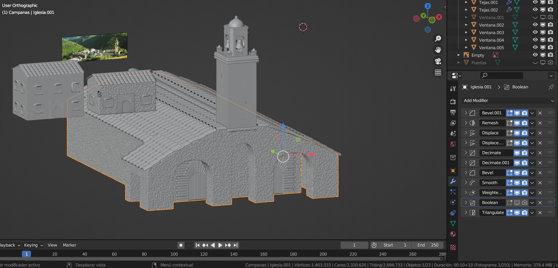

    Buenas.
    No sé por qué ocurre, pero tengo un proyecto de unas casas (2) en las que les he hecho la piedra mediante modificadores. Pues la cosa está en que se demora hasta 15 minutos en abrir el archivo (y mira que he hecho cosas bestias de millones de polígonos).
    Os dejo el archivo por si alguien me puede iluminar.
    Edito. No me deja subir el archivo, pero adjunto foto.

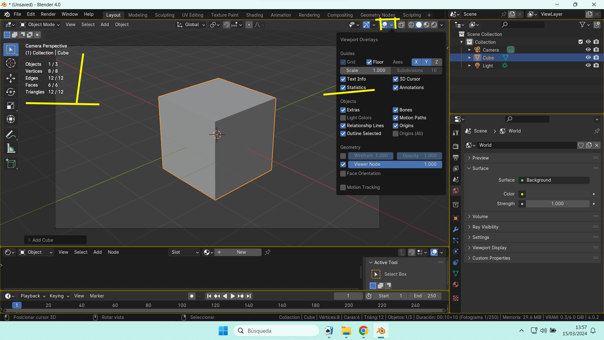

    Bueno... tienes una lista de modificadores que da miedo, por cierto veo alguno repetido como el de DECIMATE.
    Creo que el que más te debe cargar puede ser REMESH o el mismo DECIMATE.
    Haz una prueba, cuando lo tengas abierto, desactiva los modificadores y mira cuántos vértices o caras tienes en el modelo.
Nombre: stati.png
Visitas: 132
Tamaño: 424.0 KB

    Al final le he eliminado todo y he tirado por lo que sé.
    22,360
    693
    7237
    Bueno... a veces es mejor empezar de nuevo.
    Por lo que veo en la imagen, ya tenías más de dos millones de caras. Según qué ordenador, lo puede soportar bien, pero tal vez tenías algún problema con alguno de los modificadores.
    Podrías ir desactivando uno a uno e ir mirando si es alguno el que te da esa lentitud.
