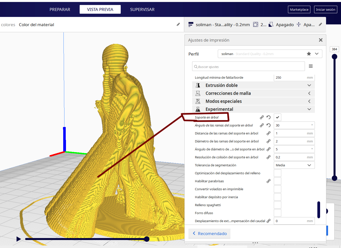

    En PLA o en PETG.
    Yo ya hace tiempo que utilizo PETG que es un poco mas resistente a los golpes y creo que al agua, etc....
    El PETG se imprime de media a unos 230 grados y cama caliente a unos 70 grados.
    De todas formas, ese modelo lo veo complicado. Hay que encontrar la mejor manera de colocarlo, para evitar que los soportes sean difíciles de quitar luego, aunque en CURA hay la opción de generar soportes en forma de árbol, pienso que debe ser difícil.
Nombre: Soporte en arbol.jpg
Visitas: 98
Tamaño: 911.6 KB
    EDITADO: Hay que pensar que si pones soportes, se pueden generar dentro del modelo si no utilizas las técnicas que hay para evitarlo.
