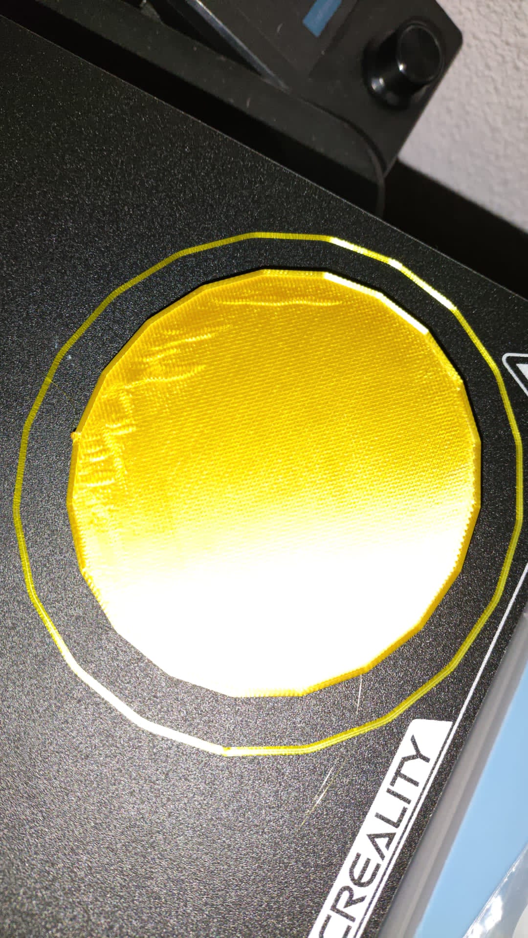

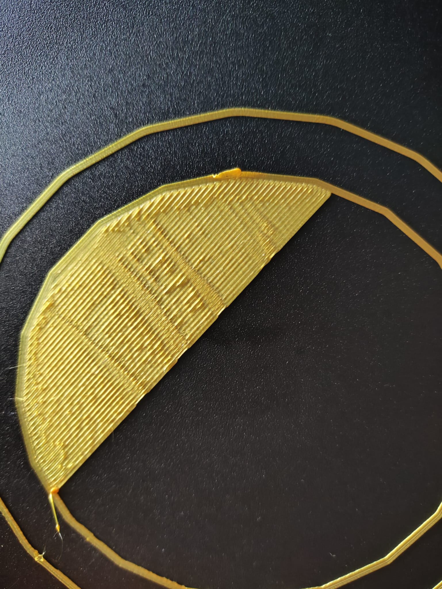

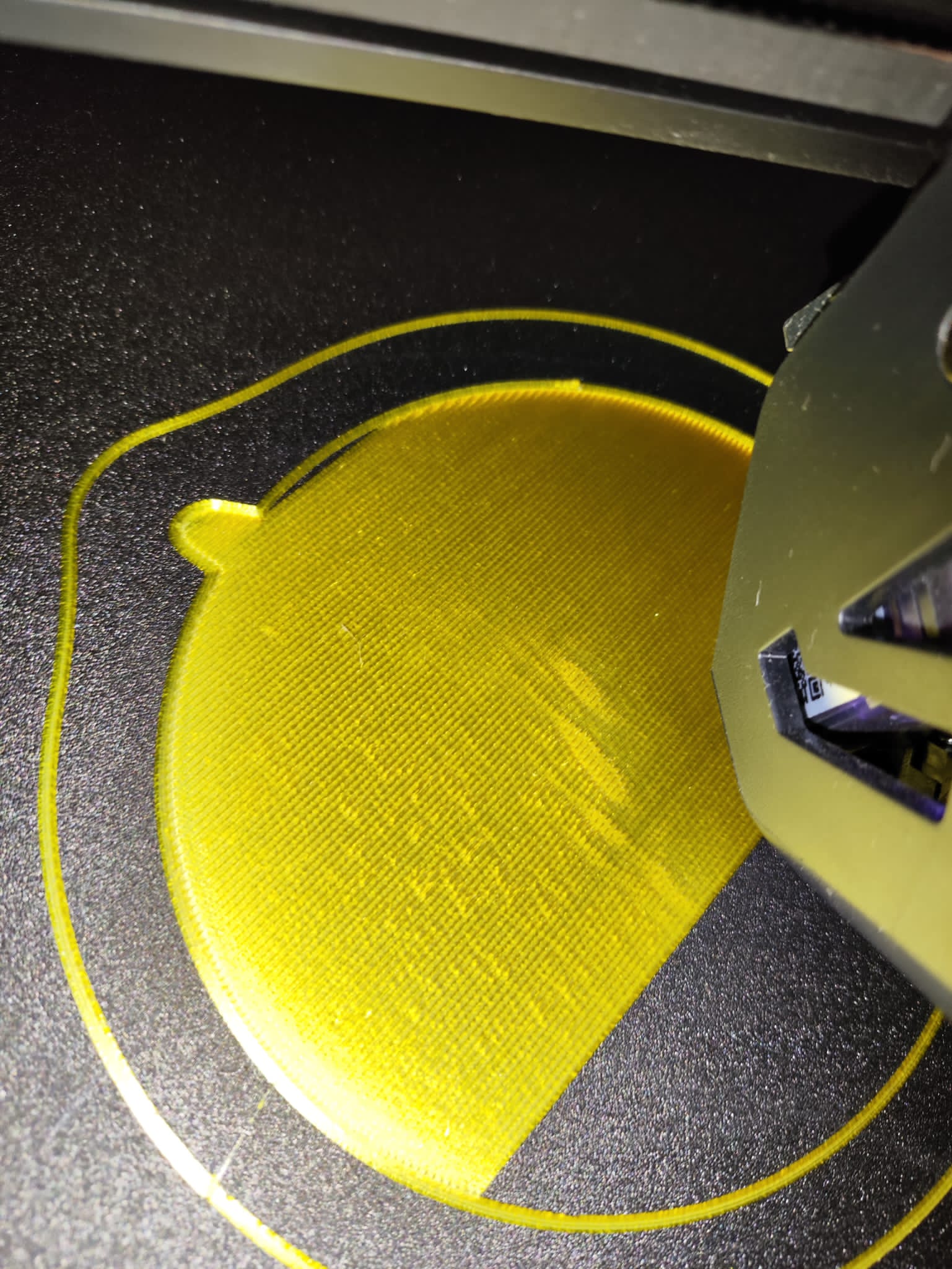

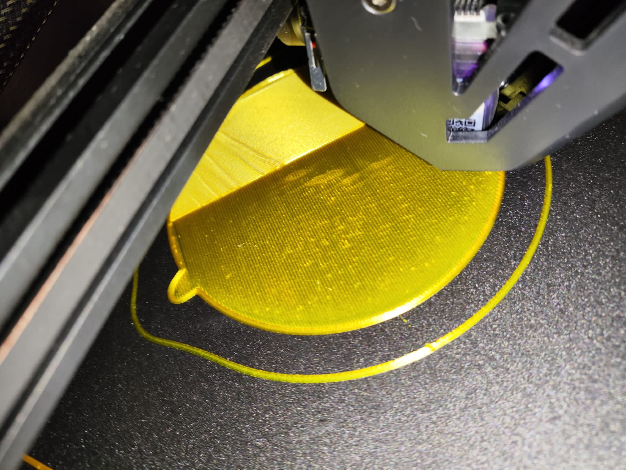

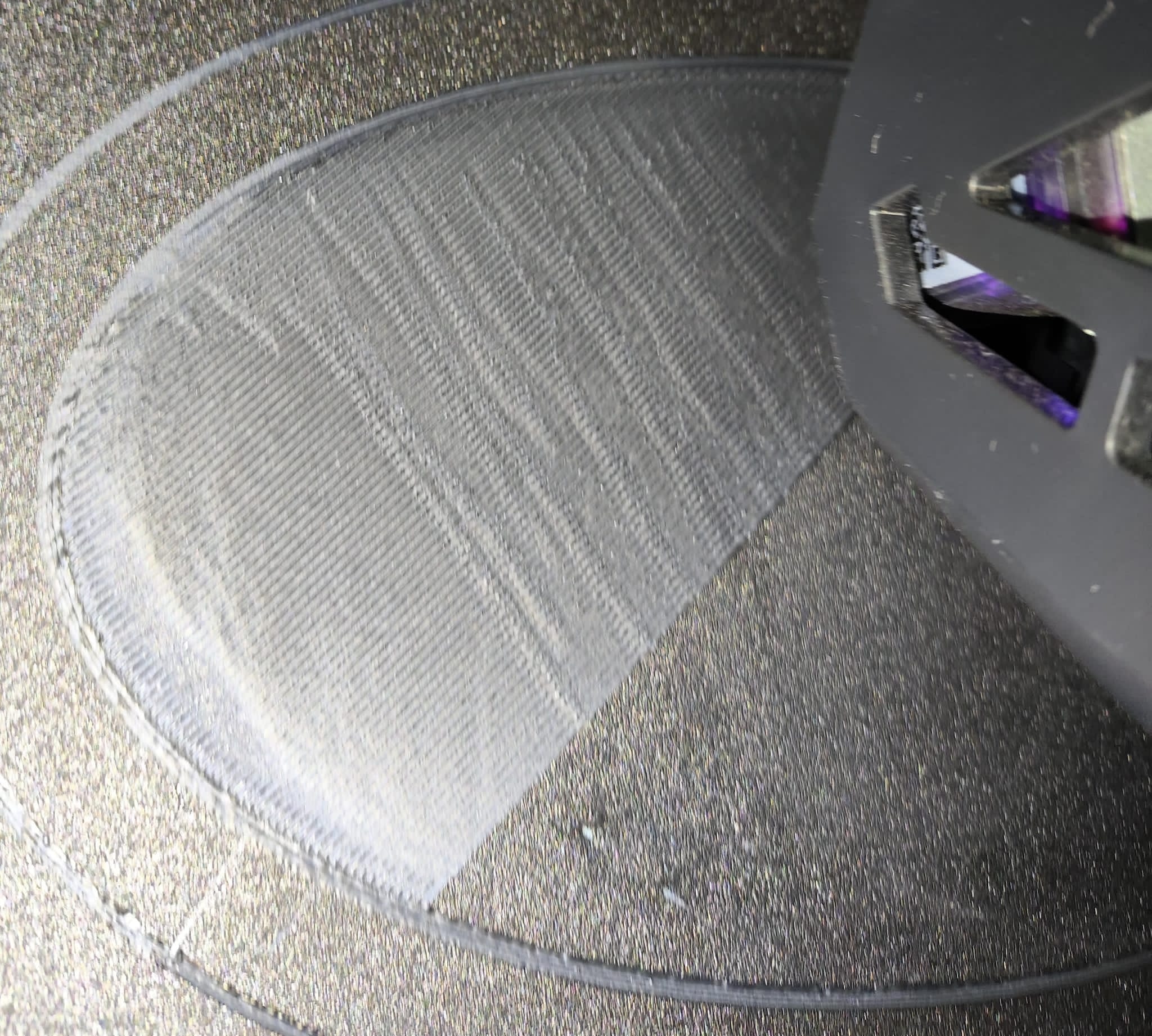

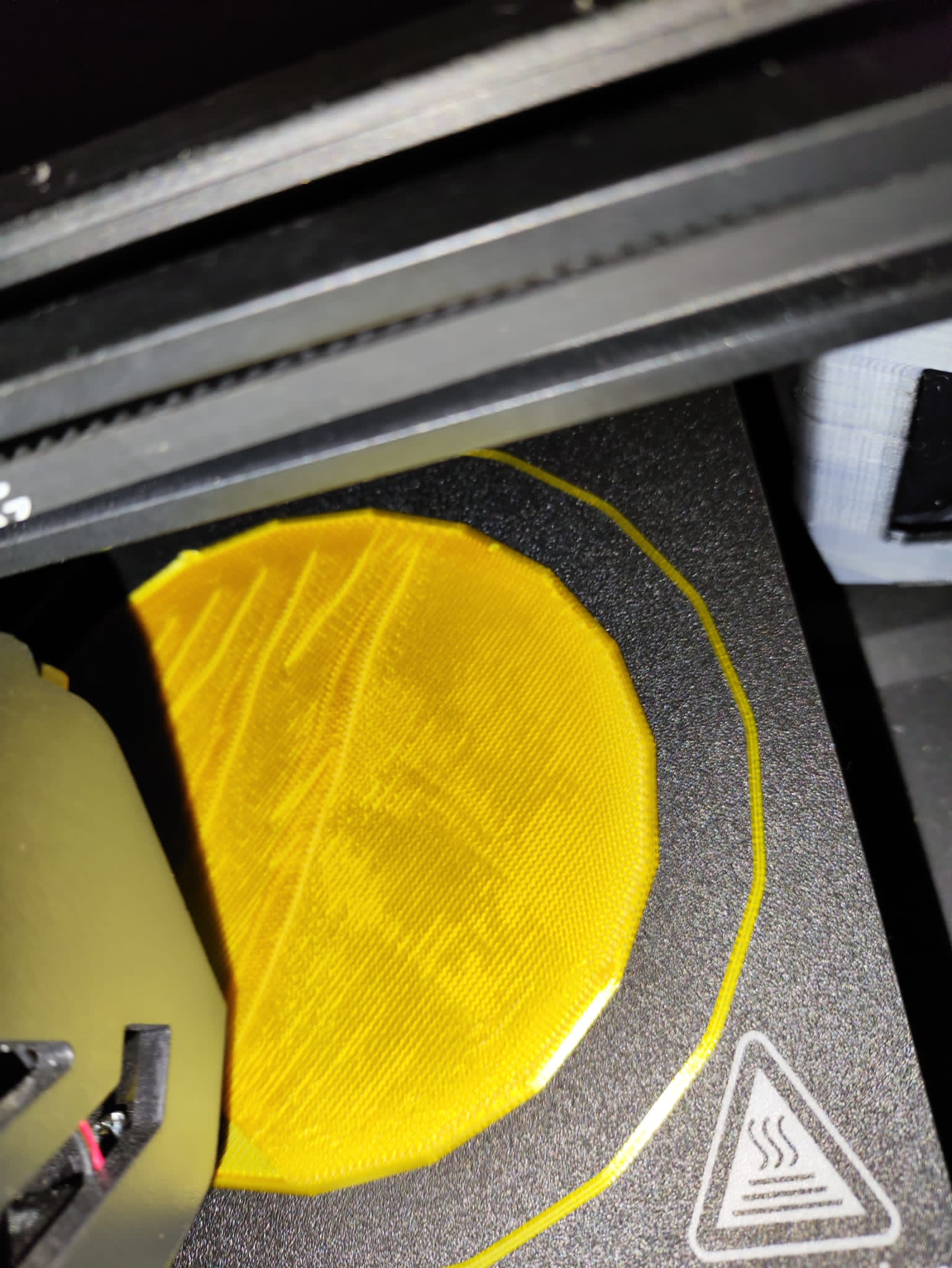

    Hola, he tenido problemas con mi cuenta (problemas de contraseña que en ningún momento se me permitió reenvío a mi correo) he tenido que crear otro perfil.
    He limpiado la cama, mañana la repasaré con alcohol isopropílico. Sigue dándome problemas, he probado a hacer la impresión de la cama en otra parte y mi primera sorpresa es que la primera capa no tiene ningún defecto, pero en la segunda está inundada de marcas.
    La impresora tiene 2 meses, hace la autonivelación y está todo OK, los filamentos son de la marca SUNLU (chinos). No son lo mejor, pero cuando los compro miro opiniones si son buenas o qué y... no he llegado a ver que tuvieran estos problemas.
    Los filamentos los tengo no hace mucho e incluso he probado abriendo nuevos y sigue haciendo lo mismo. La altura de las capas la tengo a 0.2mm, yo prácticamente esto ni lo he tocado.
    Ayer me llevé la cama (placa de construcción flexible) a casa de un compañero que tiene una parecida (no tiene autonivelación, y fue un putadón) y bueno, aunque no conseguimos que saliera la base bien, salió unas pequeñas marcas parecidas. Él utiliza otras marcas de filamentos.
    Y bueno, intento subir las fotos para que realmente sepáis de qué hablo y no hay manera. Ah, ahora parece que en esta prueba salió también un pequeño fallo en las capas de arriba. Por fin pude conseguir enviar las fotos.

    No sabría decirte, pero por las imágenes podría ser el FLUJO.
    De todas formas, mira la tensión de corres y las ruedas excéntricas.

    Bueno, he probado con otro filamento y me hace lo mismo. Voy a contactar con el vendedor, ya que no sé qué es lo que ocurre.

    Gracias, lo único que me parece raro ya que es nueva.

    No cambies nada si es nueva para poder hacer el cambio con la GARANTÍA, de todas formas mira los vídeos de antes.

    Gracias, lo único que me parece raro ya que es nueva. Y referente al flujo es tal como en el programa de Creality viene.
