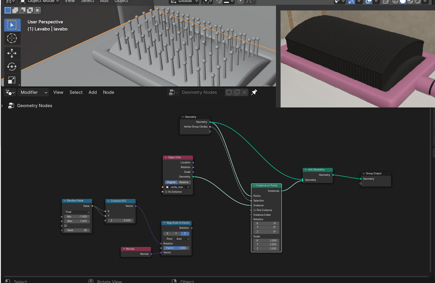

    Buenas. Aprendiendo un poco de Geometry Nodes... que nunca lo había usado.
    Estoy usando el nodo "Instance on Points" y mientras modelo se ve todo bien, pero al hacer un render parece que cada instancia se multiplica.
    ¿Sabéis qué puede pasar?

    No tengo ni idea, pero yo provaría con la opción que tienes en "Random Value" y le pondría de 0 a 1 (tu tienes puesto de -1 a 1)
    Y si no funciona, probaría con un nodo "Math" donde supongo que se podrá dividir.

    No es eso, ya probé a "desenchufar" totalmente ese nodo y sigue pasando, pero si la orientación hacia las normales y ese pequeño random que tengo para que no se viese tan perfecto.
    Ahora lo he dejado mucho más simple pero sigue ocurriendo ... :/

    El problema lo tienes al poner el Modificador Subdivision Surface
    Eso hace que cada nivel de modificador de subdivision, se multiplica por 2 o por 4
    EDITADO:
    Si arrastras el modificador de Subdivision al último lugar, debería de funcionar bien.

    Venía a decir eso, lo acababa de averiguar !
    gracias por mirarlo !
