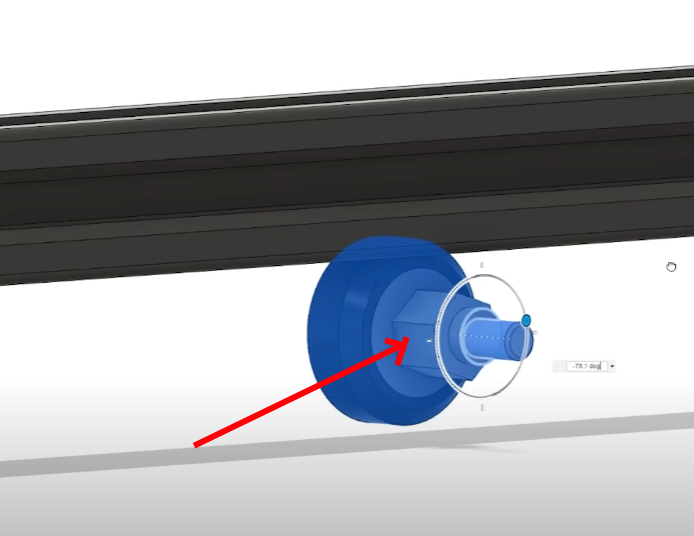

    ¿Seguro que estás moviendo la excéntrica o estas solo apretando y aflojando el tornillo?
    Ten en cuenda que la rueda excéntrica suele estar en uno o a veces en los dos lados de las guías y es la parte donde se pone una llave del 10 (creo que es del 10 para todos).

    Si le la guire con una llave de 10 pero aun así no ajusta y carro se mueve mucho. No se si alomejor deba cambiar todo el carro.
