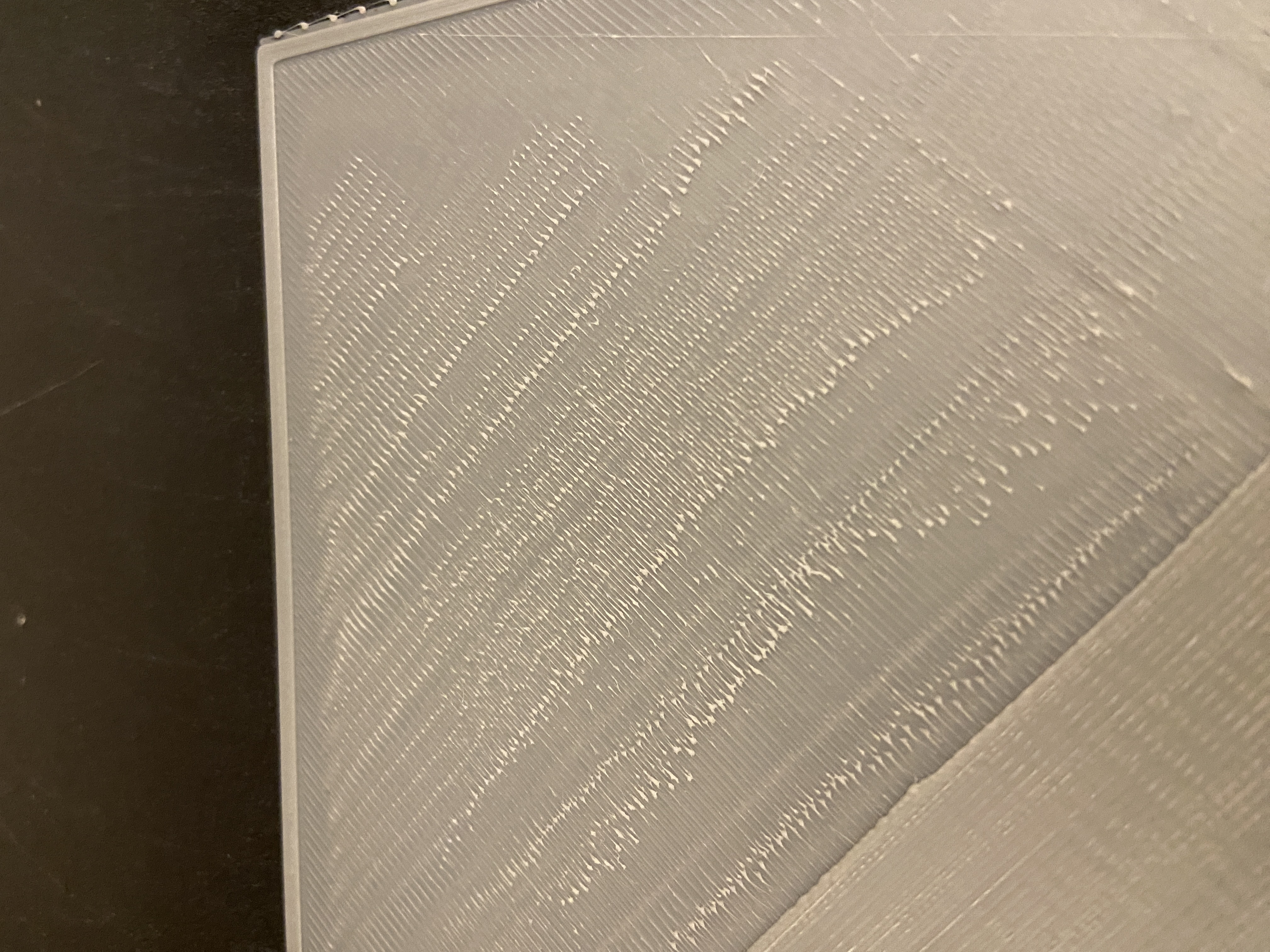

    Hola a todos, estoy viendo como ultimamente me salen ciertas cicatrices en piezas que estoy sacando.
    Uso PLA, 200º de temperatura y una cama a 60º. La altura de capa es 0.4 y el resultado estos últimos días es el que pongo en la foto. Antes no me ocurría.
    La cuestión es que si pongo una altura de 0.2 el problema desaparece, pero claro, me tarda bastante más.
    Cuál puede ser la causa?
    Gracias a todos!

    Para una boquilla de 0.4 no puedes poner 0.4....
    La altura de capa para una boquilla de 0.4mm es de 0.32mm como máximo.
