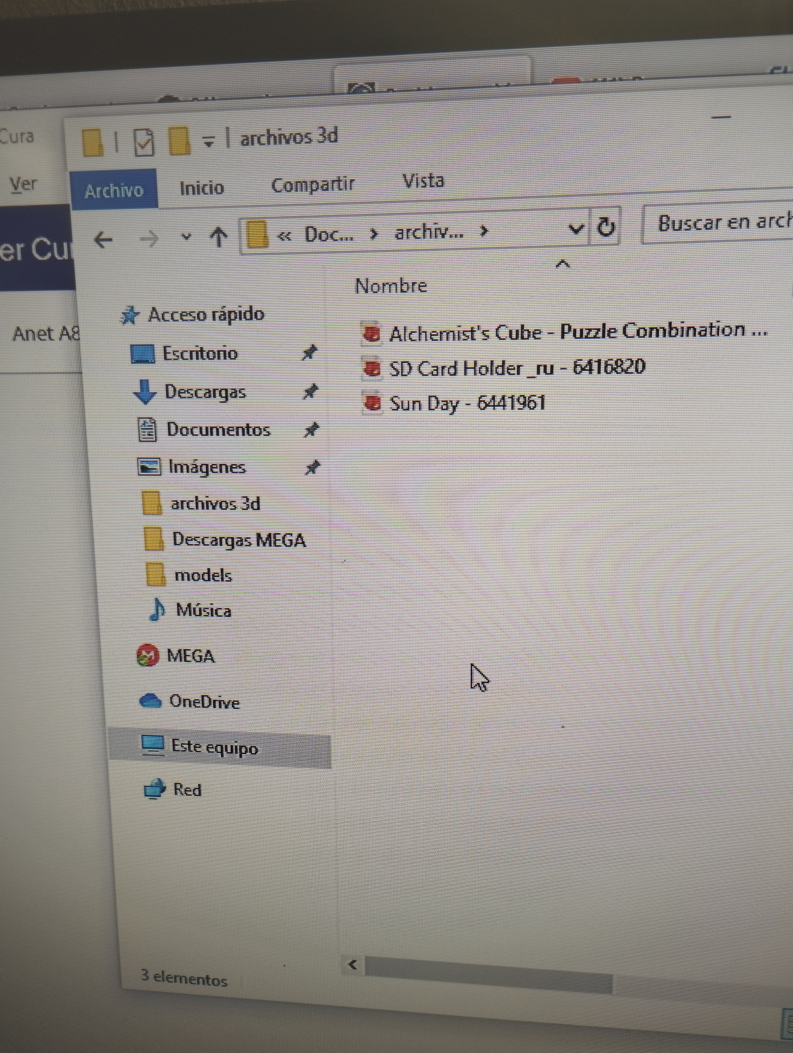

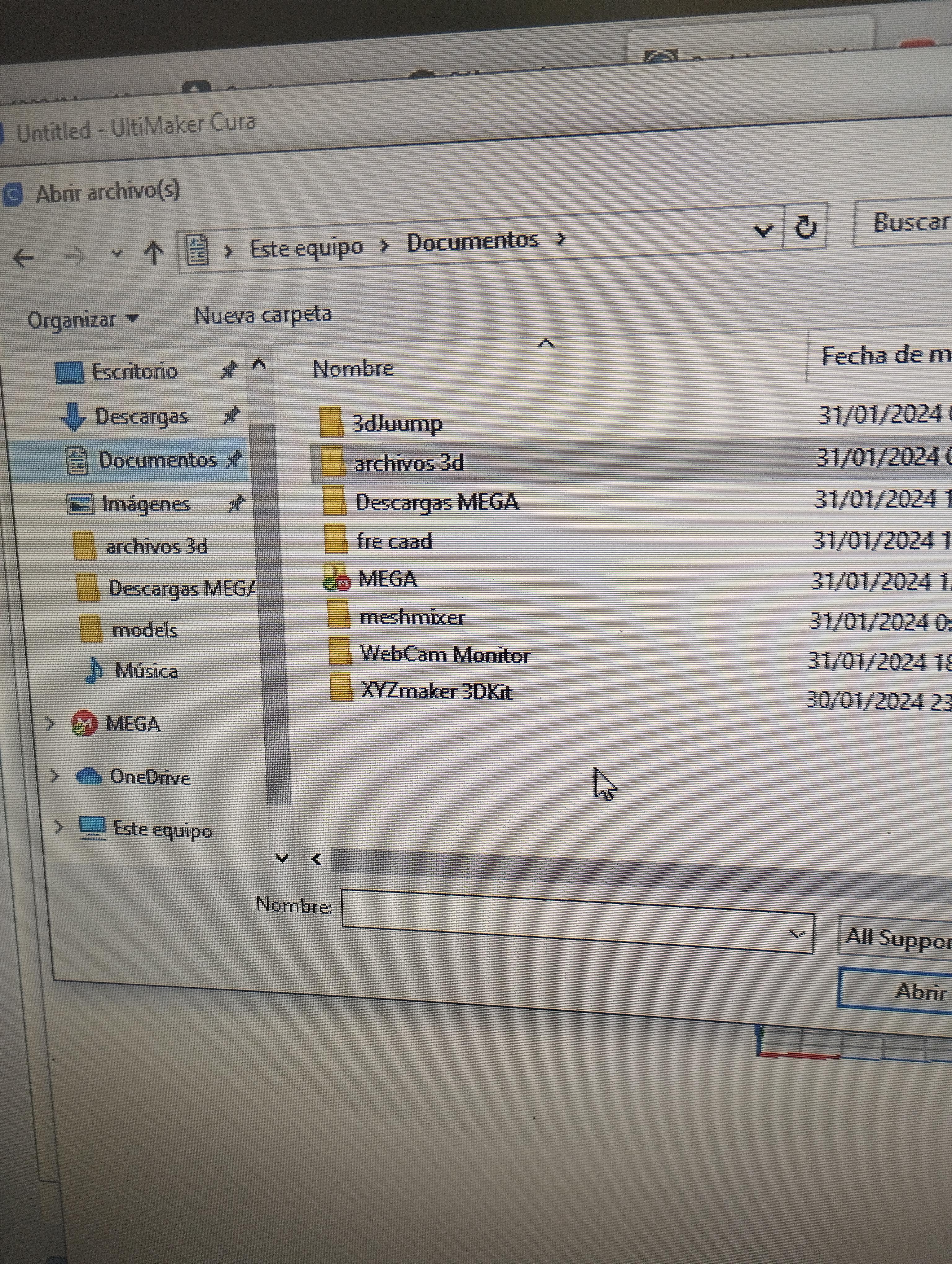

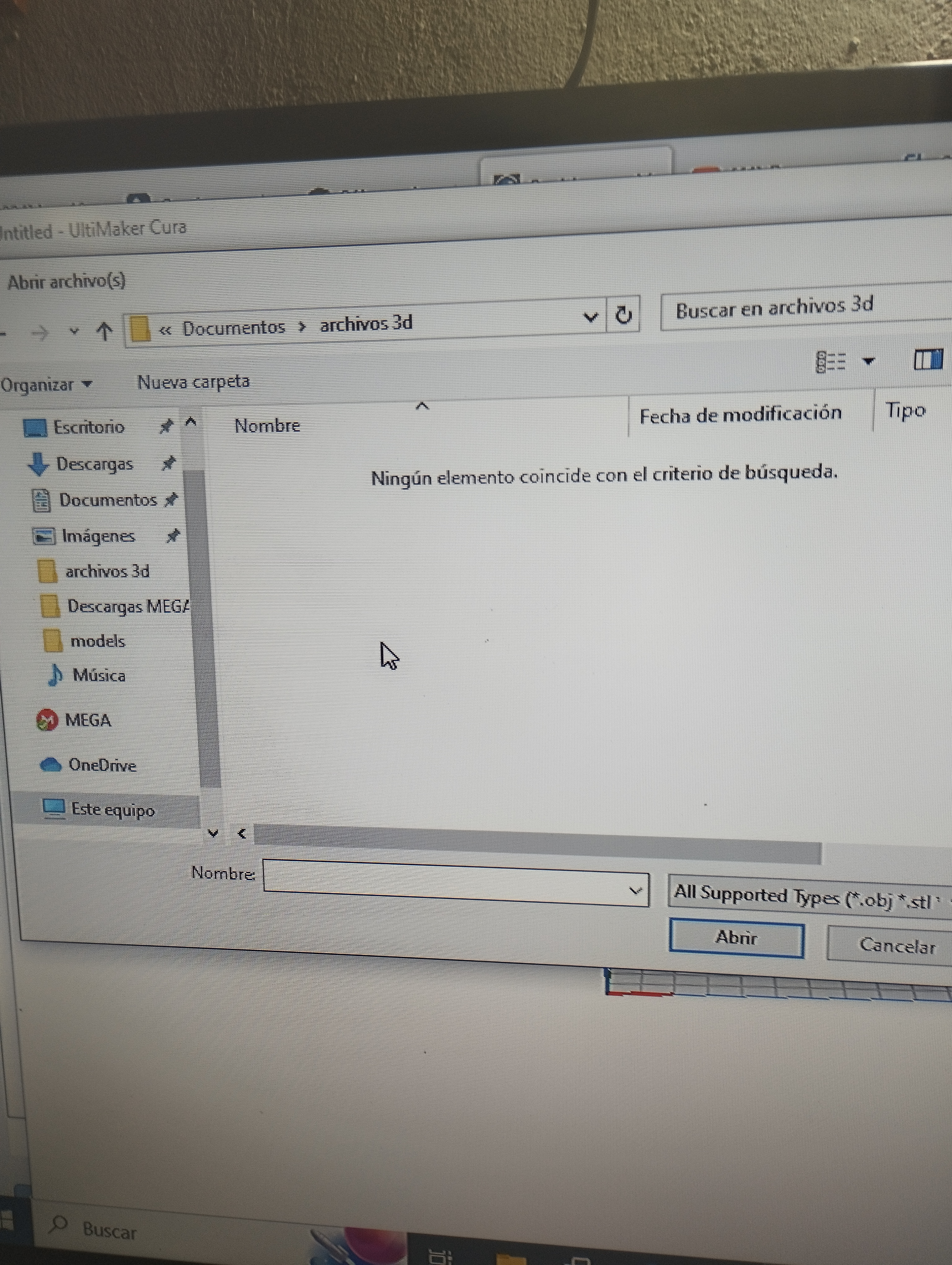

    Hola chicos el caso es que recien compre una pc con windows 10 y cero problemas al instalar ultimate cure 5.6.0 y dyz printing pero a la hora de abrir un archivo para imprimir no me lo lee, o lo que es lo mismo no aparece en la carpeta.
Nombre: IMG_20240201_024754.jpg
Visitas: 55
Tamaño: 8.62 MB
Nombre: IMG_20240201_024805.jpg
Visitas: 42
Tamaño: 5.65 MB
    Intento abrir el archivo stl desde cura y no aparece nada para abrir en la ventana, pensaba que era un problema de cura, pero instale varios programas mas, y esta claro que el problema es del pc por que pasa lo mismo.
    Y sin embargo si abro desde la carpeta de equipo si que aparecen los programas.

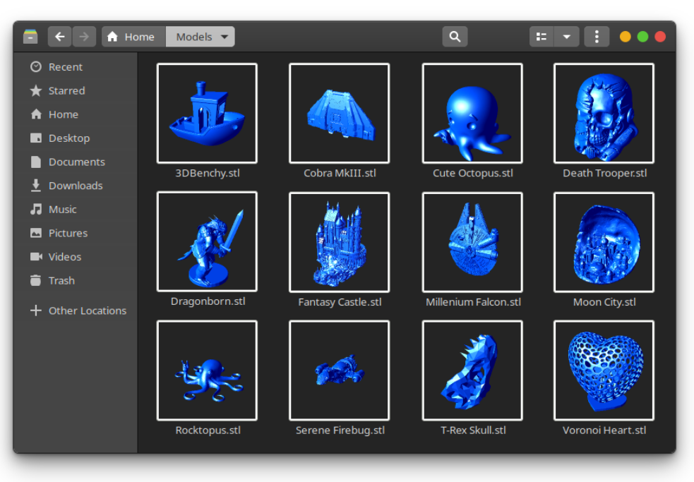

    A ver, los archivos no desaparecen, tal vez estás haciendo algo mal.
    Descarga unos cuantos archivos desde Thingiverse, por ejemplo.... https://www.thingiverse.com/ para ver si te los abre CURA.
    Luego, hay un visor de archivos STL para Windows, que lo instalas y no solo verás el archivo, si no que verás la figura como una miniatura.
    https://github.com/unlimitedbacon/stl-thumb
    https://github.com/unlimitedbacon/st...ads/master.zip

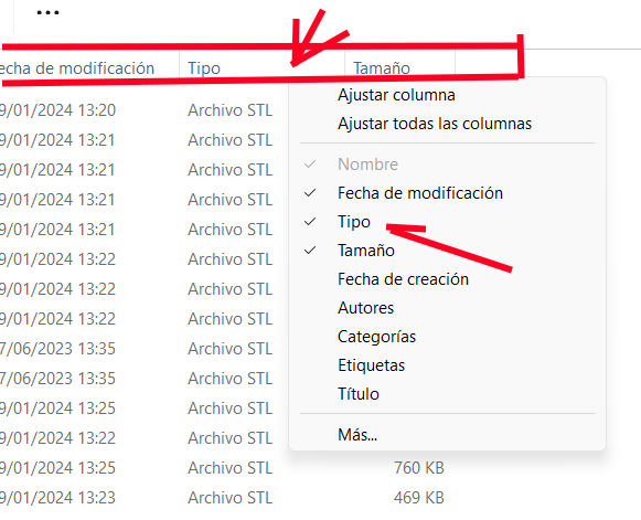

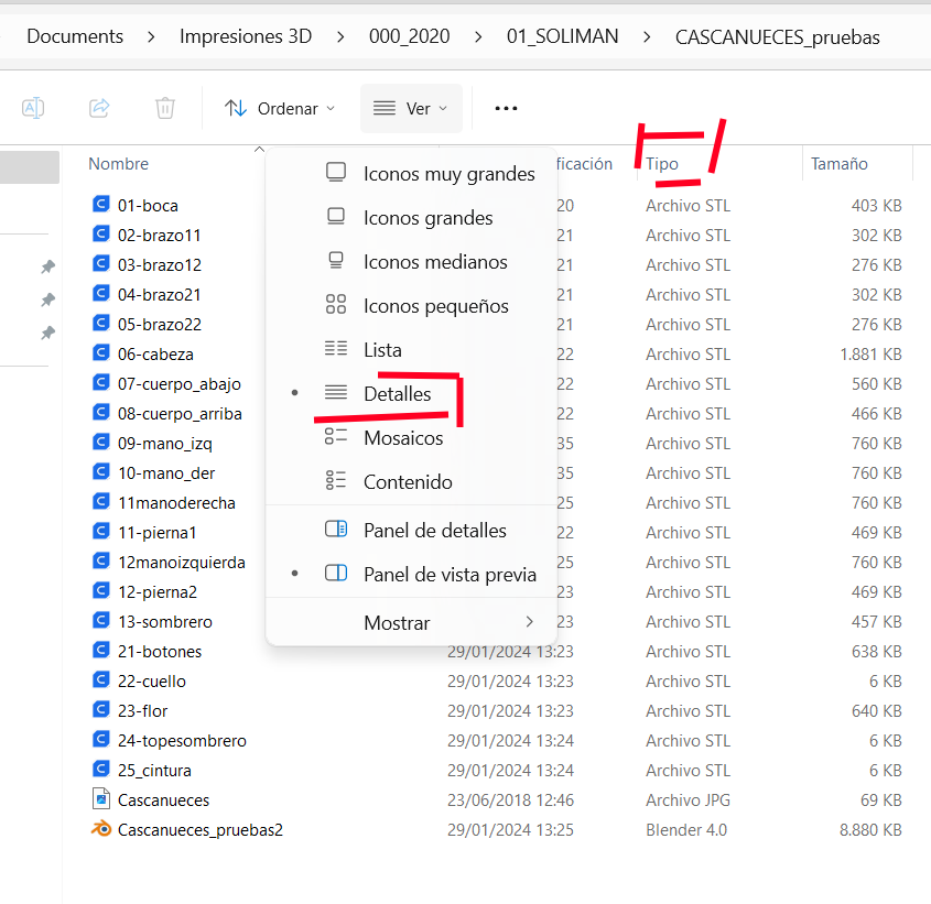

    Por cierto, en Windows, puedes poner la vista de DETALLES y verás una lista de archivos y si quieres que salgan el TIPO de archivo, pinchas en la barra y puedes elegir todo lo que quieras ver sobre el archivo, como el tamaño, el Tipo, etc.
Nombre: detalles.png
Visitas: 112
Tamaño: 110.9 KB
ID: 247397 Clic en la imagen para ver su versión completa.
Nombre: tipo.png
Visitas: 110
Tamaño: 34.2 KB
    Editado:
    Yo ahora tengo Windows 11 pero en Windows 10 es casi lo mismo, solo cambia algún texto.

    Hola Soliman,la verdad lo consegui resolver de pura casualidad esta mañana, y de pura casualidad, habia un archivo stl que no me habria ni en windows y me decia que era modificado por chitubox,asi que mire en la web y el programa es parecido a autocad y me gusto asi que lo descargue, y ahora si me deja abrir los archivos.
    esta claro que era un problema de falta de drivers, el ordenador recien lo instale el lunes y le falta instalar aun mas programas.
