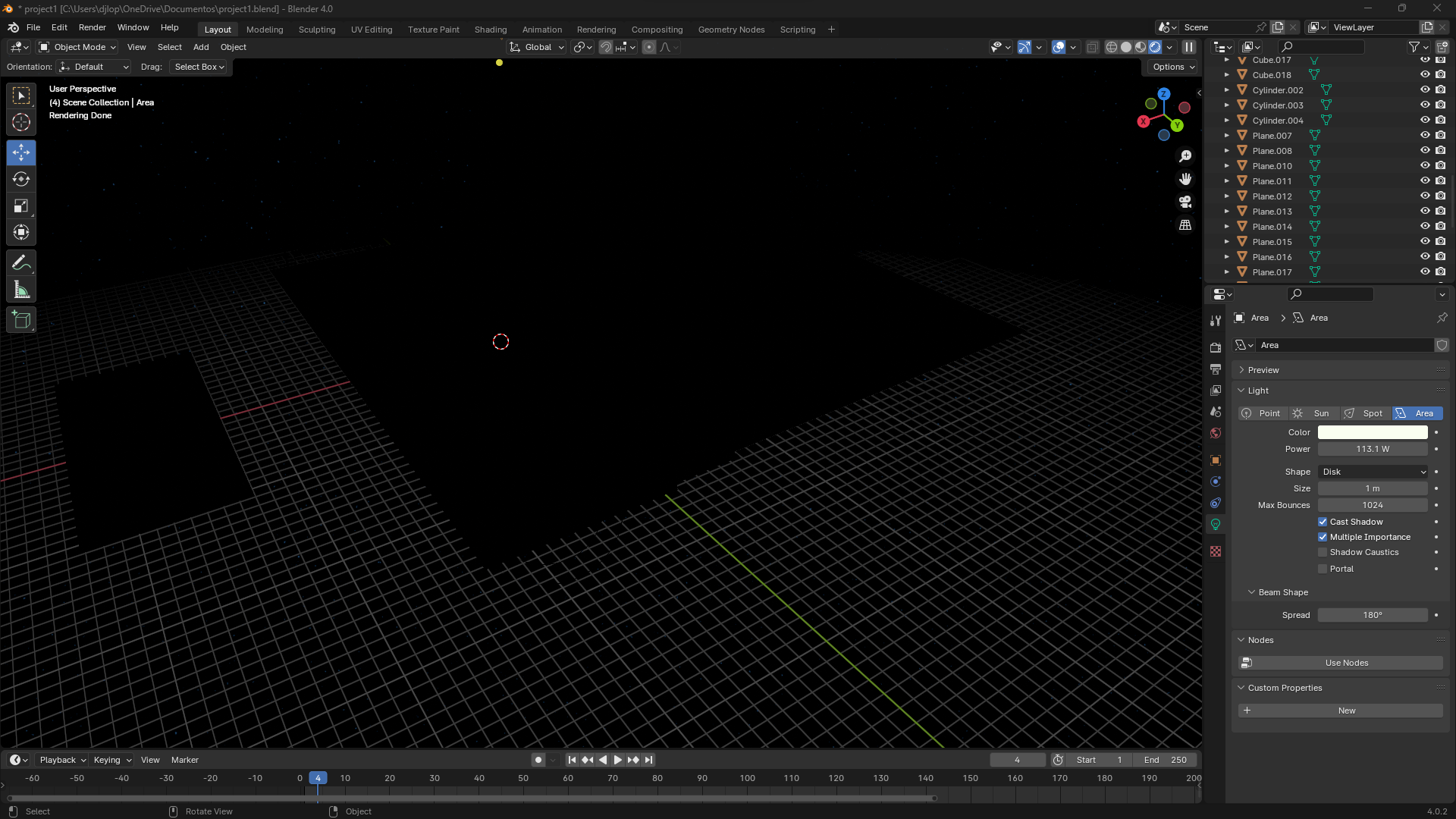

    Question No visualizo la luz en Blender
    Hola a todos, espero estén bien.
    Llevo unos días modelando y "molestando" con Blender y haciendo cositas simples, pero lo que no he podido observar es como se ven los spot de luces que he puesto, no hay luz que se muestre en el modo render siquiera, he cambiado a Cycles y es lo mismo, adjunto captura, e igualmente.

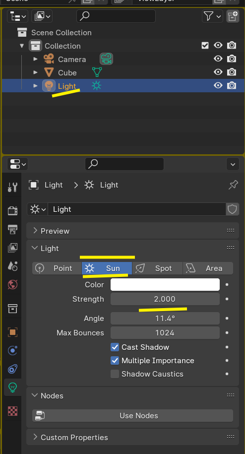

    Si es la primera vez que utilizas Blender, te recomiendo que utilices una luz de tipo SUN (Sol) que es direccional y con una potencia baja de 1. o de 2. te debería funcionar bien.

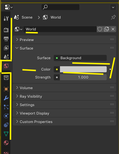

    Otra cosa a tener en cuenta sería el WORLD
    Si el World lo tienes desactivado o puesto de color negro, la escena se verá muy negra, por lo que solo tienes que cambiar el valor y ponerlo mas blanco para que se vea mejor todo.
