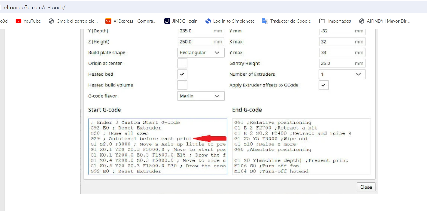

    Si se te activa el auto nivelado cada vez que arrancas la impresora, lo mas seguro es que tengas una línea de código en el laminador.
    Por ejemplo en CURA sería la línea de comando G29 que activa el auto nivelado.

    Mi gcode no aparce de la misma manera. Si me ayudaran por favor para saber que poner o que quitar se los af¡gradecería. Mando captura del Gcode
    M220 S100 ;Reset Feedrate
    M221 S100 ;Reset Flowrate
    G28 ;Home
    G92 E0 ;Reset Extruder
    G1 Z2.0 F3000 ;Move Z Axis up
    G1 X0.1 Y20 Z0.28 F5000.0 ;Move to start position
    M109 S[material_print_temperature_layer_0]
    G1 X0.1 Y145.0 Z0.28 F1500.0 E15 ;Draw the first line
    G1 X0.4 Y145.0 Z0.28 F5000.0 ;Move to side a little
    G1 X0.4 Y20 Z0.28 F1500.0 E30 ;Draw the second line
    G1 E-1.0000 F1800 ;Retract a bit
    G1 E0.0000 F1800
    22,360
    693
    7237
    No sabría decirte... en el código que has subido no veo que se active el auto nivelado del sensor.
