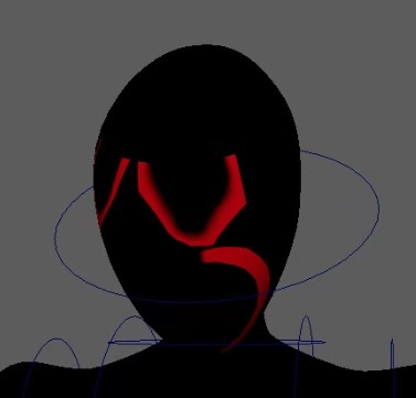

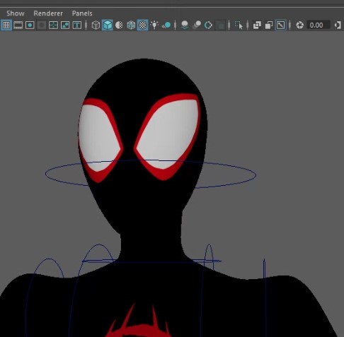

    Hola, tengo una consulta. Soy nuevo en esto del 3D y estaba añadiendo la textura a mi personaje cuando me di cuenta de que al mover mi modelo, las texturas no se quedaban en su lugar y empezaban a moverse. La verdad, no sé cuál puede ser la causa de este problema. Espero que alguien pueda ayudarme porque no encuentro la solución en ningún lado.

    Hola. Asegúrate de que la opción "Usar material por defecto" esté desactivada. Ve a Shading > Usar material por defecto para verificarlo.
    Verifica si la textura está asignada correctamente. Selecciona tu modelo, abre Hypershade y asigna la textura a la selección.
    Revisa si hay transparencia en el material. La transparencia puede hacer que las texturas se vean inestables al mover el modelo. Intenta reducir o desactivar la transparencia.
    • Desactiva la opción "Usar material por defecto".
    • Asegúrate de que la textura esté asignada correctamente.
    • Revisa y ajusta la transparencia en el material si es necesario.
    A ver si esto te ayuda.
    Un saludo.
