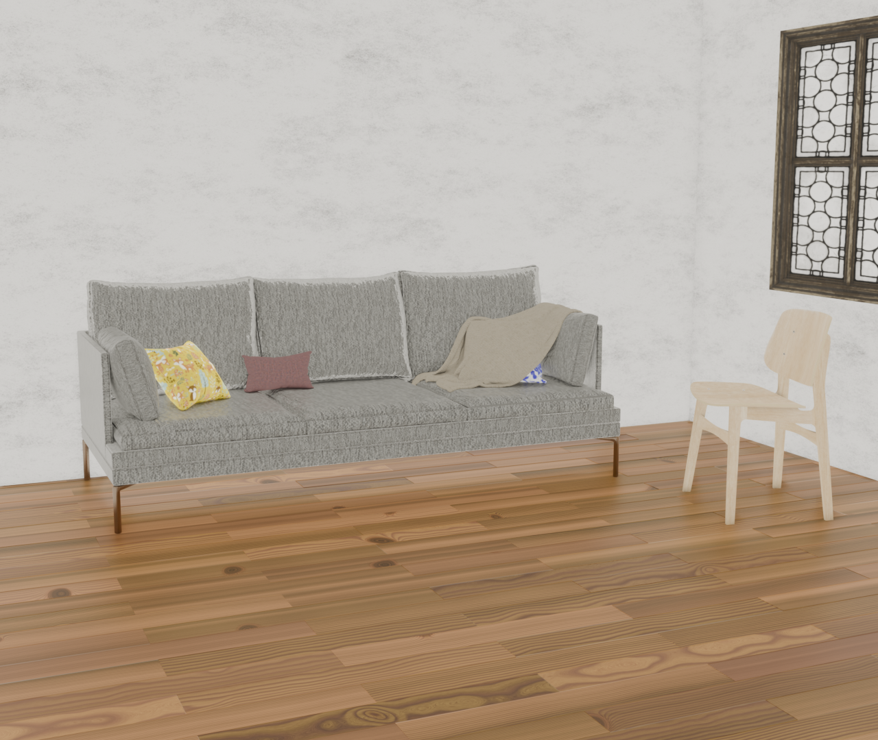

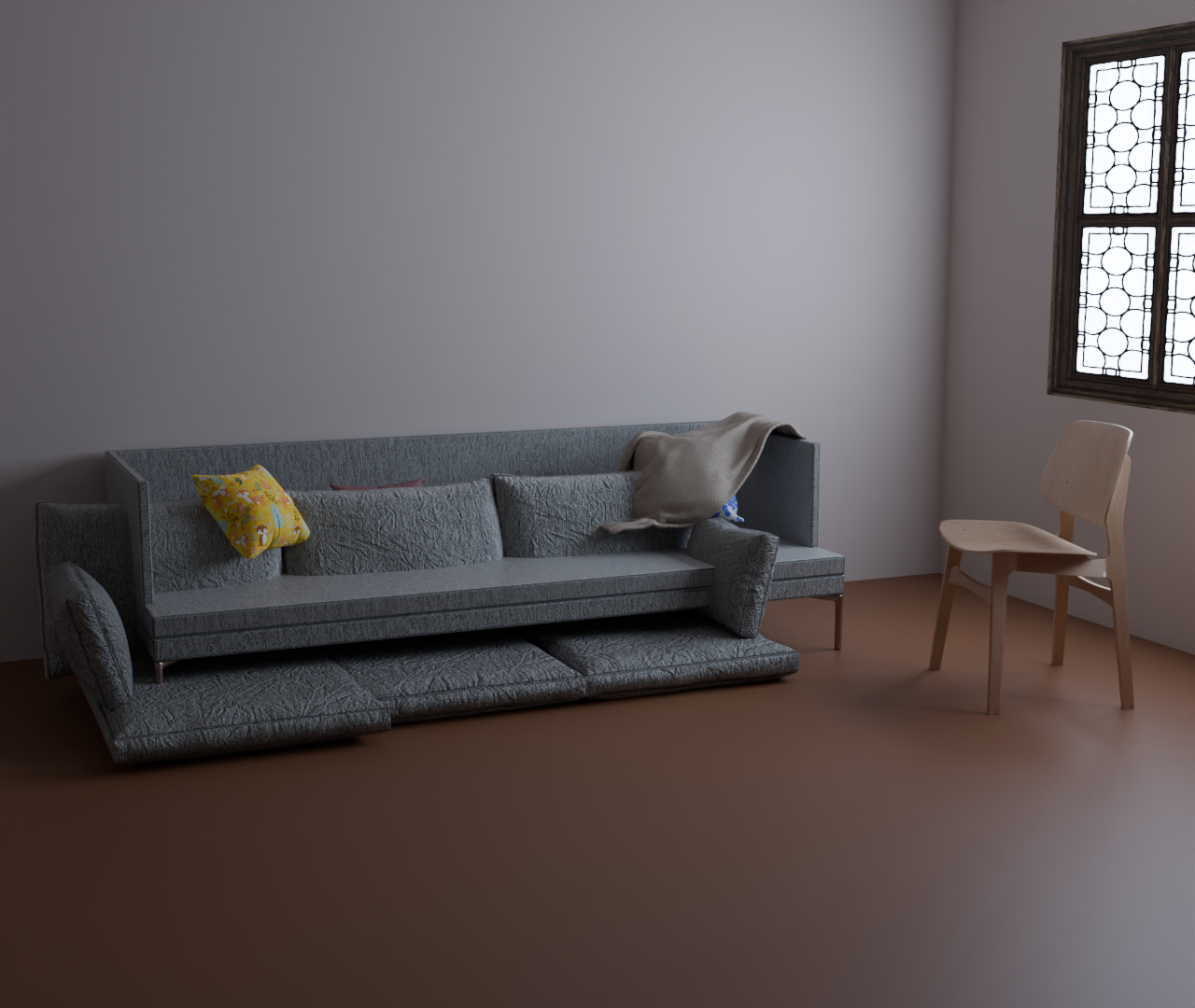

    Buenas, recientemente he empezado a aprender Blender. Como parte de la práctica, seguí un tutorial sobre cómo hacer un sofá y todo parecía ir bien. Cuando lo finalicé, decidí hacer un render con el motor Cycles para comprobar el resultado, pero por algún extraño motivo, al renderizar con este motor, algunos elementos están desplazados. Los colchones del sofá están en el suelo, pero el resto está en la posición correcta.
    Antes de renderizar, emparenté los objetos (Ctrl+P) para moverlos de forma conjunta, pero dudo que haya sido culpa de eso, ya que con la silla que tiene las piezas emparentadas no ha habido problema. Solo sucede al renderizar con Cycles, pues en los diferentes sombreados y el motor Eevee, los elementos están donde deben estar. No entiendo nada.

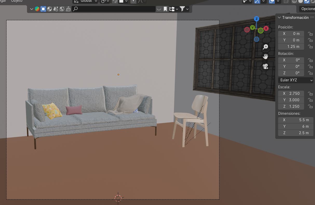

    La primera imagen es con Cycles, mientras que la segunda es con Eevee y la tercera es la previsualización de materiales. Espero que alguien pueda ayudar.

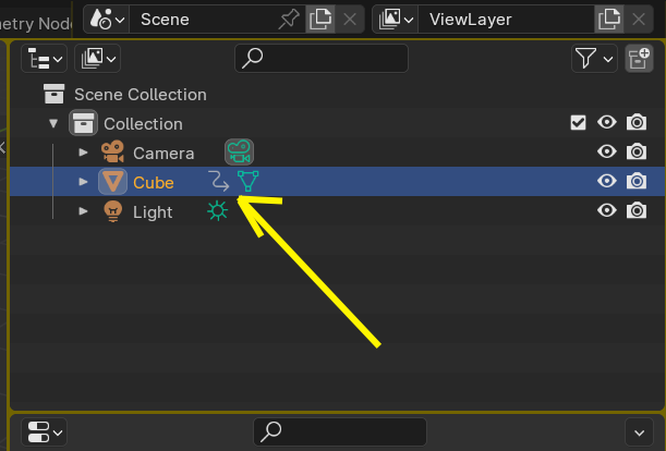

    Haz una captura del Outliner.
    ¿Puede ser que tengas algo animado...?
    Si sale algún objeto con una especie de flecha en forma de ese, es que tienes animación.

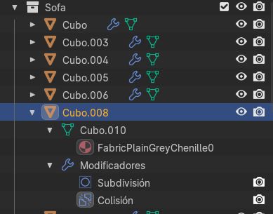

    No es nada de eso, ya lo he comprobado mientras buscaba posibles soluciones.
Nombre: Outliner.JPG
Visitas: 36
Tamaño: 21.4 KB
    Como se puede ver, no hay nada de animación, tan solo los modificadores y dinámicas. Aunque en el caso de que sea la dinámica de colisión, no sé cómo afecta a un solo fotograma y tan solo a un motor de render.

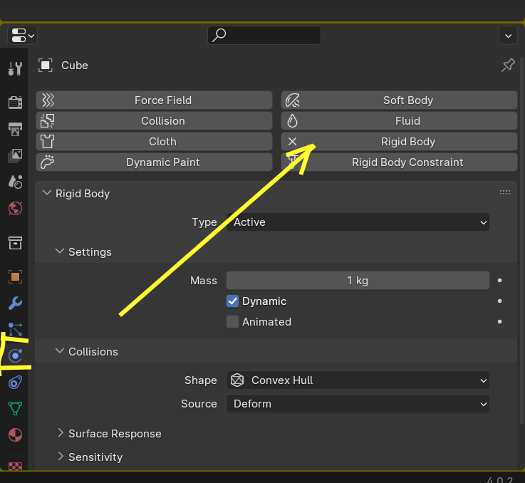

    ¿Tiene colisión?
    Si hay dinámicas, se pueden mover. Mira que las piezas que se mueven no tengan puesto algún "Rigid Body".

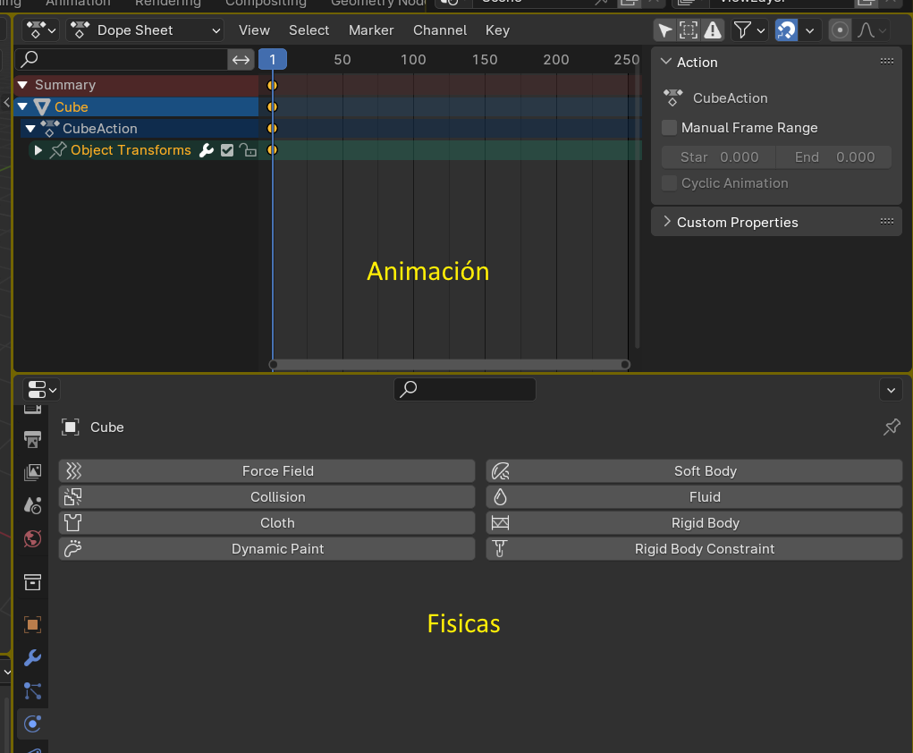

    Dope Sheet
    Si abres un Dope Sheet y ves que no hay ningún rombo amarillo de animación, y los objetos se mueven, es que tienen físicas.

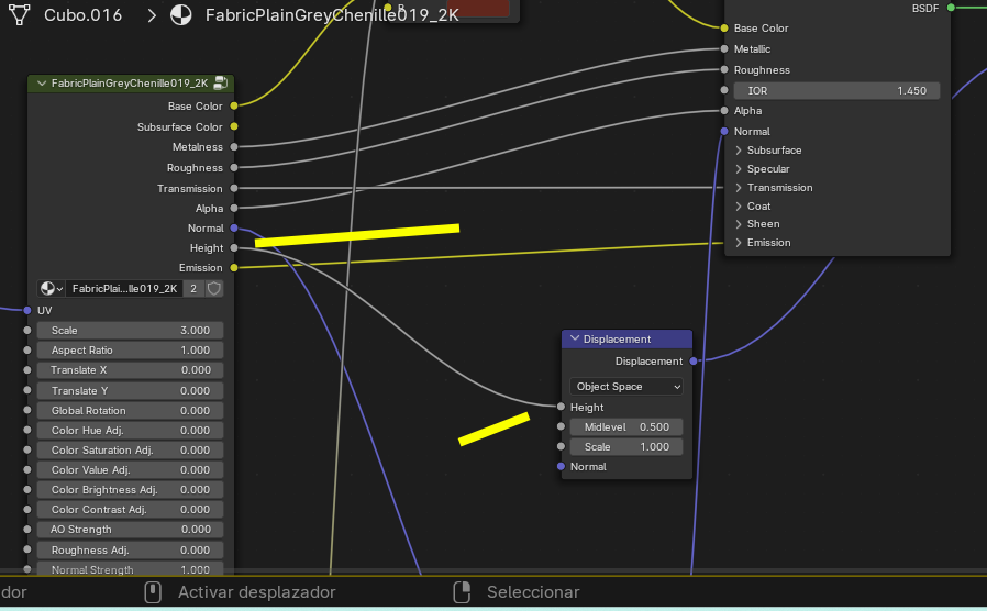

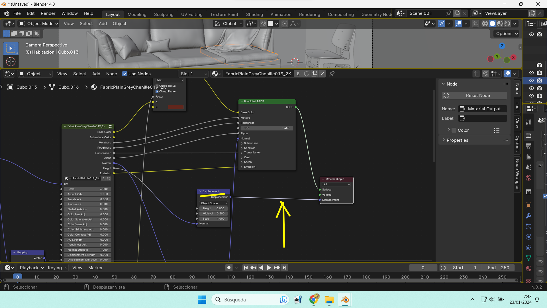

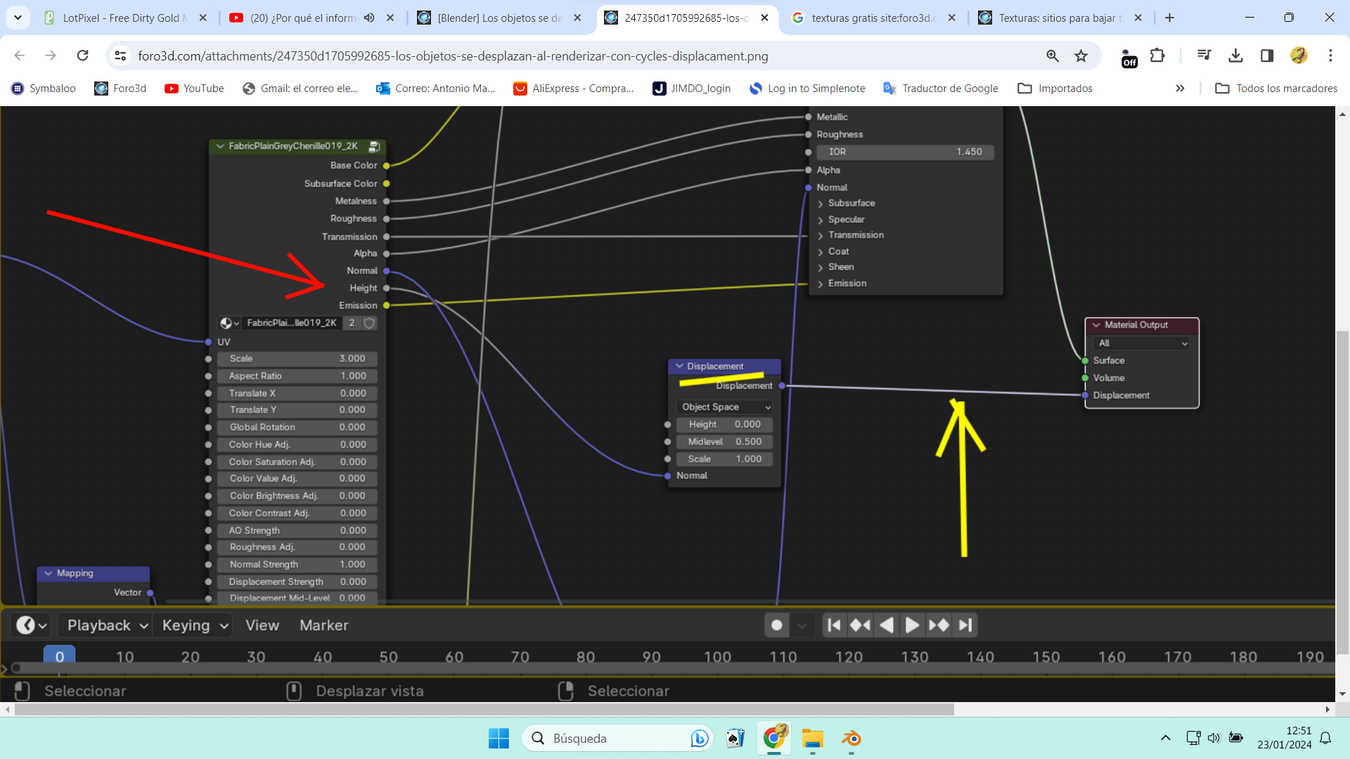

    El error lo produce un simple nodo de "Displacement"
    Después de darle un montón de vueltas, he descubierto que el error lo produce un simple nodo de "Displacement" en el material de esos cojines. Si quitas ese nodo, todo sale en su sitio. O no sé; si modificando la altura...
Nombre: Displacament.png
Visitas: 178
Tamaño: 495.4 KB
